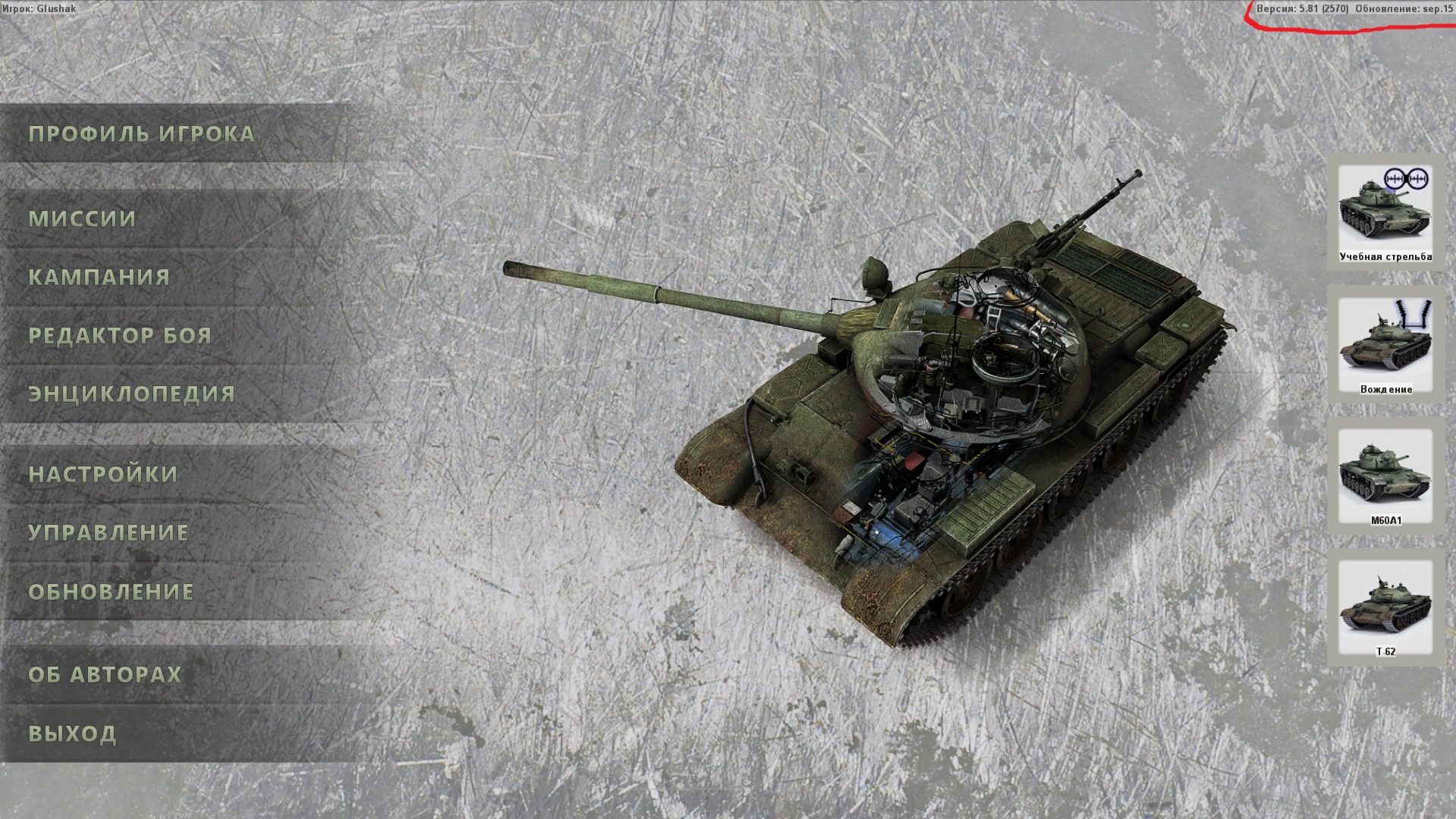

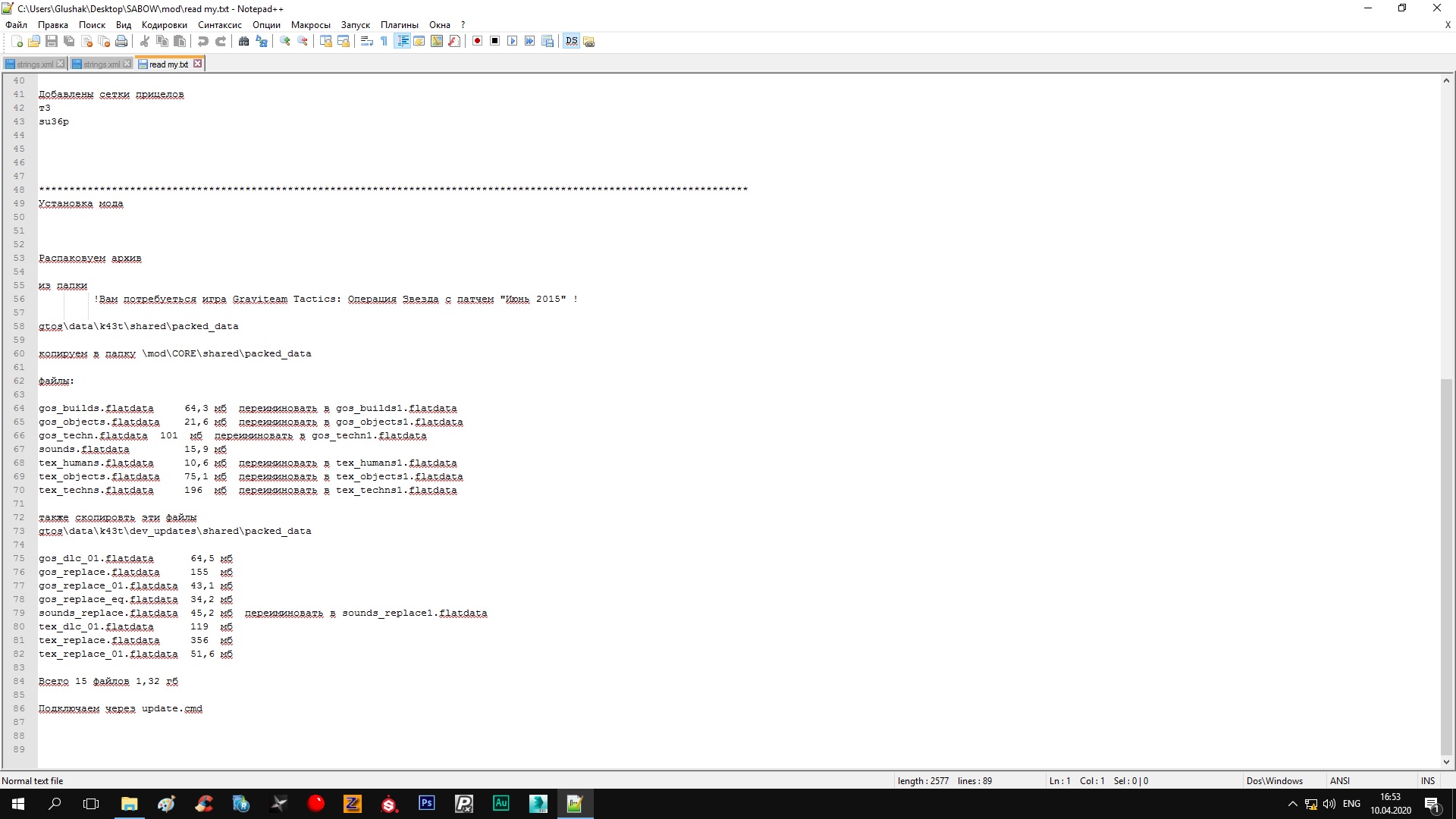

Вроде начало получаться.
Я патч сентябрьский подогнал,вон даже меню изменилось.Вроде все что добавилось работает.И мод запустил.Он правда не особо играбелен.Вот эта перделка только управляемая.Но это он сам мод такой.Ты мне напиши в каком состоянии у тебя игра и какие патчи стоят.Я не могу весь объем залить.У меня интернет медленный,это на долго затянется.Я еще покопаюсь,кой чего подшаманю,с картой надо решить,что бы из звезды ставилась,и на днях его залью.

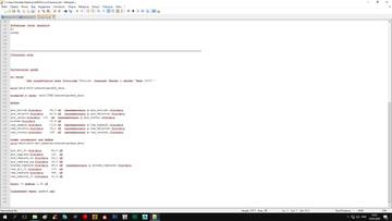

Первый раз слышу подскажи где именно ?
..... Даже прописанные значения звуков не срабатывают.Звук полета снаряда в конфигах есть,а звука нет ,ставь хоть звук максимальной возможной громкости нифига не происходит.(может что то не дописано или перекрыто в root/programs/k42game?) Также и с звуком попадания в здания,срабатывает только звук попадания оф.
Открываем файл weap_defs.engcfg
/тип снарядов
#define SHELL_AP 0 //бронебойный
#define SHELL_HE 1       //осколочно-фугасный
#define SHELL_HC 2 //куммулятивный
#define SHELL_CM 3 //управляемый
#define SHELL_SMOKE 4 //дымовой
#define SHELL_FLAME 5 //огнеметательный
#define SHELL_APSC 6 //бронебойно-подкалиберный
#define SHELL_FRAG 7 //осколочный
#define SHELL_H    8 //фугасный
#define SHELL_HCOC 9 //надкалиберный куммулятивный
#define SHELL_SH 10 //шрапнельный
/тип снарядов
да ,вспомнил что встречал такое.спасибо
