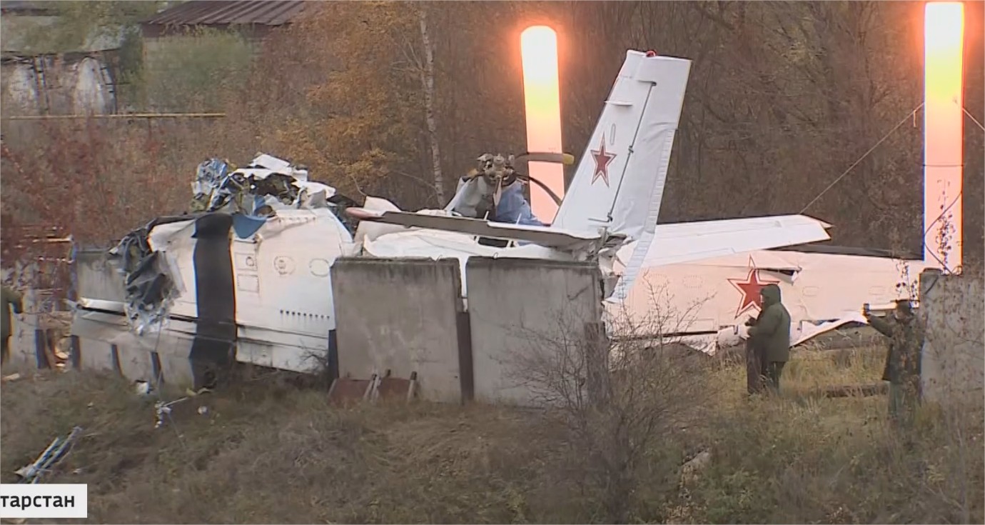

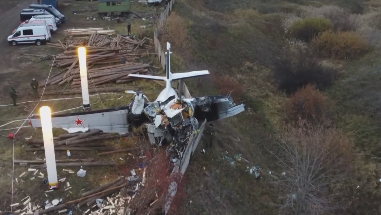

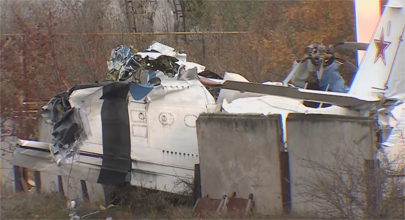

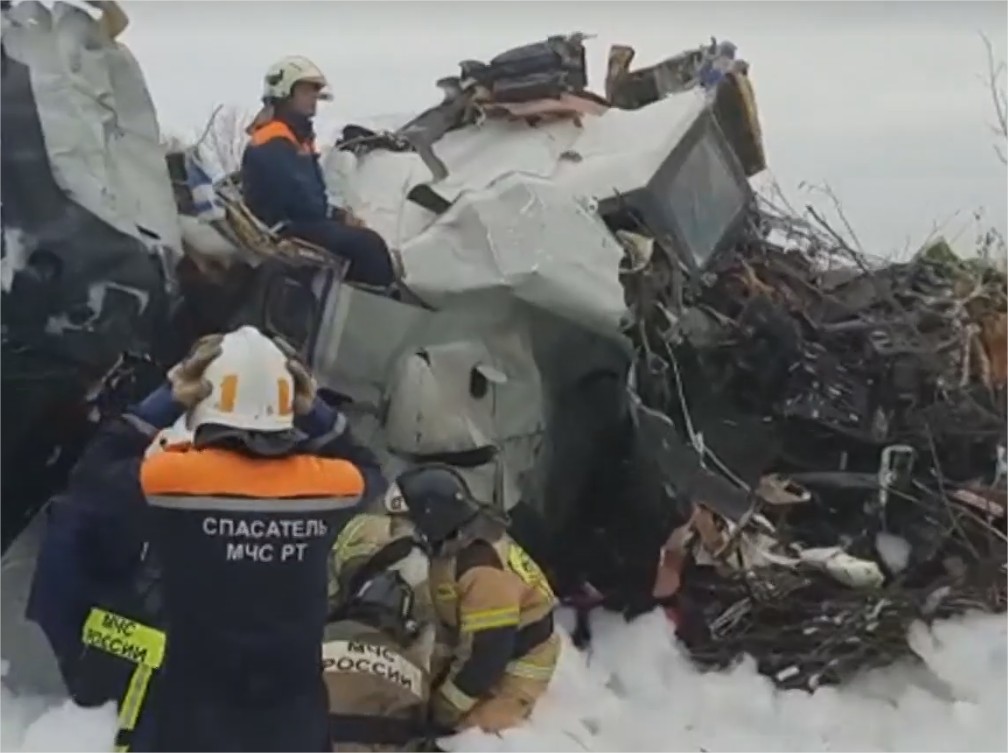

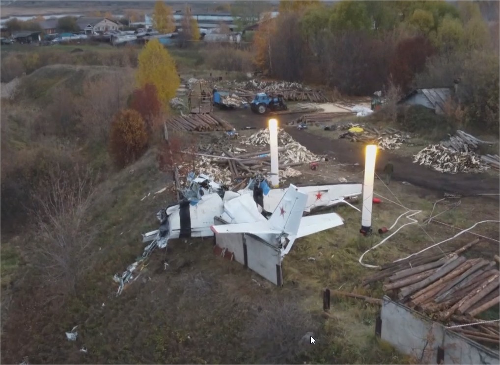

Не, не думаю что "бета" сама включилась в данном случае. Если бы такой же новый борт как в Нелькане - я бы ещё поверил.
Если сравнить фото, нельканский весь в смятку(со 150 метров переворотом - по другому и быть не могло), этот же явно управлялся, ребята его плюхнули, но влетели(как пишут) в бетонный забор. Задняя часть вполне целая.
Журналюги Вестей тут же сказали что самолёт вертикально врезался в землю.
Овраг там тоже неприятный, тоже мог бы роль сыграть если бы не было забора.
В интевью МК местные с аэродрома говорят или о забитых фильтрах (что имеет смысл, ведь на одном полноценно тянущем двигателе они бы так не упали) или о птице в воздухозаборник. Мол птиц и правда много.

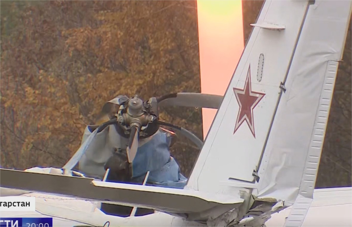

Это больше похоже на зафлюгерованное положение.
http://upforme.ru/uploads/0017/cd/0a/110/t125122.jpg
194
Да, похоже... Хотя в другом ракурсе, как-то не очень:
http://upforme.ru/uploads/0017/cd/0a/3/t16400.jpg
Может, просто посворачивало лопасти...

Режим эксплуатации навёл на ещё одну мысль.
Если Элка кидала паратруперов, заправляли её по минимуму (что логично - не на полный радиус же летит), возможно накопилось "говнеца" на дне бака(которое в принципе надо сливать).
По топливомеру перед взлётом вроде хватит к эшелону и обратно, а по факту чистого топлива несколько меньше чем обычно. И в самый опасный момент двигатели хлебнули это самого "говнеца". И начали катастрофически терять тягу.Дальше принятие решения , отворот от населённого пункта и забор...
Отредактировано DogEater (12.10.2021 13:06:24)

По топливу - болтают, что это был первый вылет после заправки, а заправлялись там обычно на три выброски.
Кстати, советую обратить внимание на "противовесы" лопастей - они в разные стороны торчат. Какой - вперёд, какой - назад.
(их назначение - при потере давления масла в системе управления шагом, они под действием центробежных сил, разворачивают лопасть во флюгерное положение)
Возможно, пообламывало пальцы стаканов лопастей, которые входят в сухари механизма изменения шага.
(похожий механизм у винта В-530, https://aviatus.ru/aircraft/yak_52/propeller/ )
Т.е. доверять положению лопастей не следует. Винт мог быть как зафлюгирован, так и нет.

Видео выложили:  https://t.me/shot_shot/31306
Классическое сваливание. (((
200
Как сам штурвал тянул.
Земля пухом ребятам...
Явно видно что забор тут не при чём.

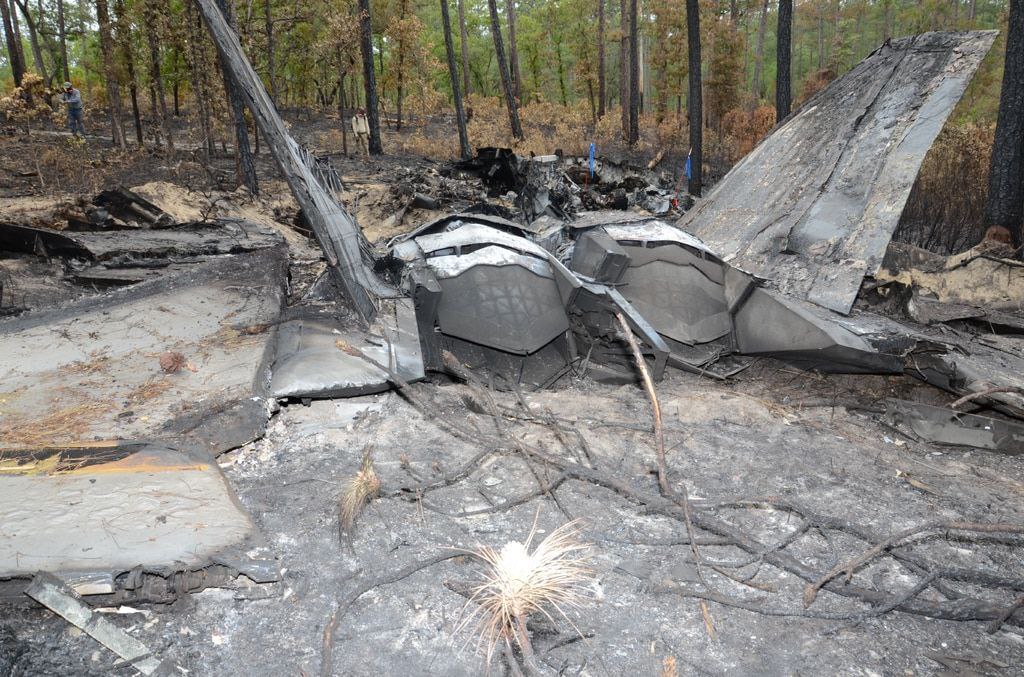

В сеть попали фотки с краша Ф-22 во Флориде в мае 2020 года.
http://upforme.ru/uploads/0017/cd/0a/2/983314.jpg
http://upforme.ru/uploads/0017/cd/0a/2/195920.jpg
207
фотки с краша Ф-22
"Красивое..." (С)  )))
208
Забавно, что авария произошла из за того что Ф22 неправильно помыли... :)

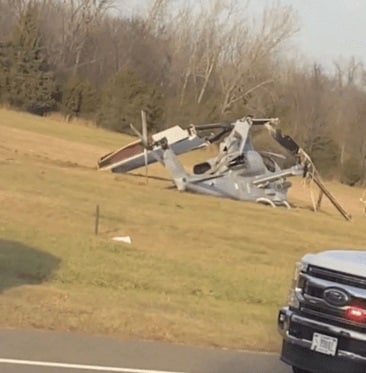

Кобра морпехов разбилась при вынужденной посадке 6 января в штате Нью Джерси. Оба пилота живы, но получили серьезные трамвы.
http://upforme.ru/uploads/0017/cd/0a/2/626310.jpg

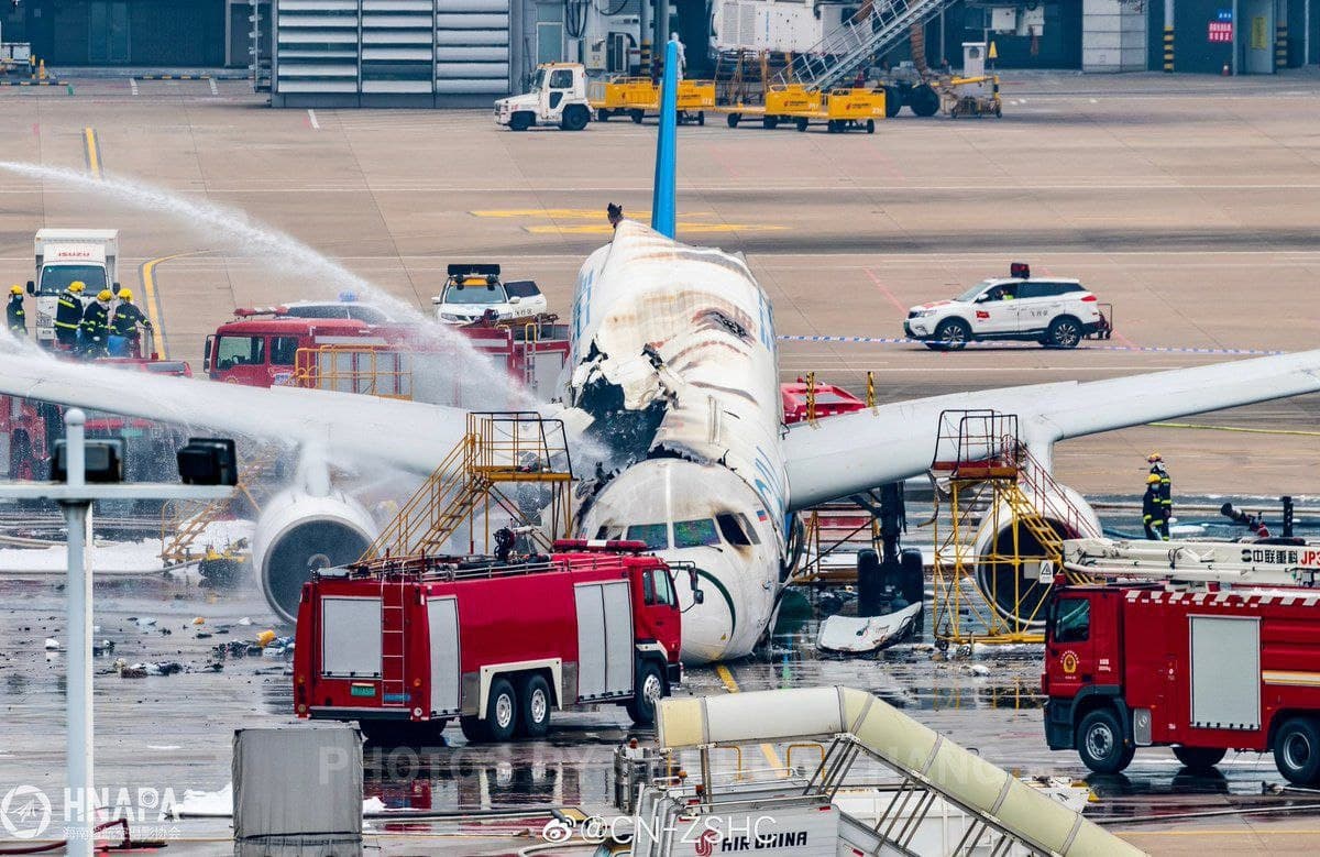

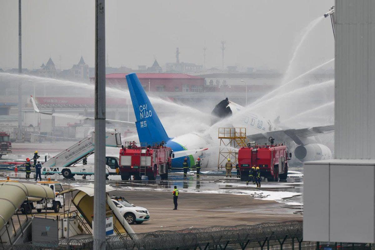

Грузовой Ту-204  сгорел в китайском аэропорту Ганчжоу. Возгорание груза случилось на рулении со стоянки. Экипаж благополучно эвакуировался. Очень сильно повезло, что не в воздухе эти батарейки в грузе решили  загорется...
http://upforme.ru/uploads/0017/cd/0a/2/962020.jpg
http://upforme.ru/uploads/0017/cd/0a/2/451229.jpg
