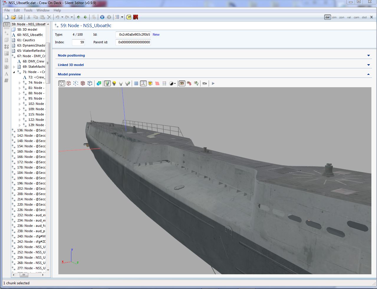

IWANOW написал(а):
Добрый день. К сожалению, с установкой предложенного мода швартовая команда на палубах лодок не появилась. Может на новых семерках Wise фигуры надо прописывать в новых корпусах, но на двойках, девятках и т.д. из компиляции люди должны появляться. Подскажите, какие файлы нужно извлечь из WAC 5 и вставить в свою версию?

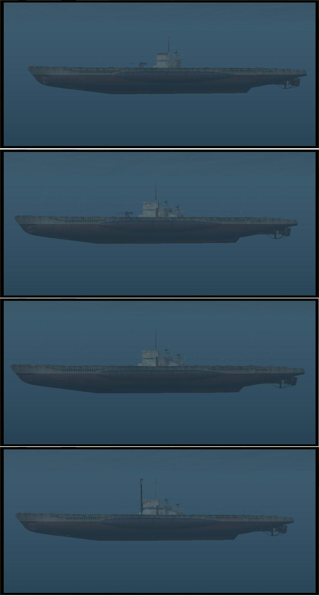

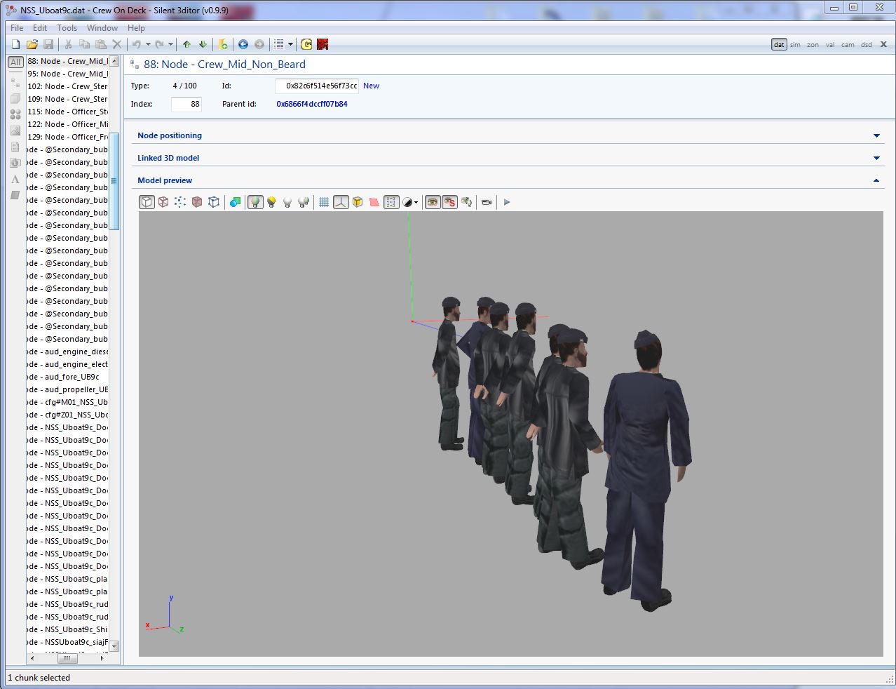

Всё уже украдено до нас. В TGUC швартовой команды нет и никогда небыло! Я импортировал модели команды из мода Aces на лодки Wise и (не только) прописал соответствующие команды в Commands_en.cfg.  (Shift+D/Ctl+D)
http://upforme.ru/uploads/0017/cd/0a/33/t602279.jpg
http://upforme.ru/uploads/0017/cd/0a/33/t275988.jpg

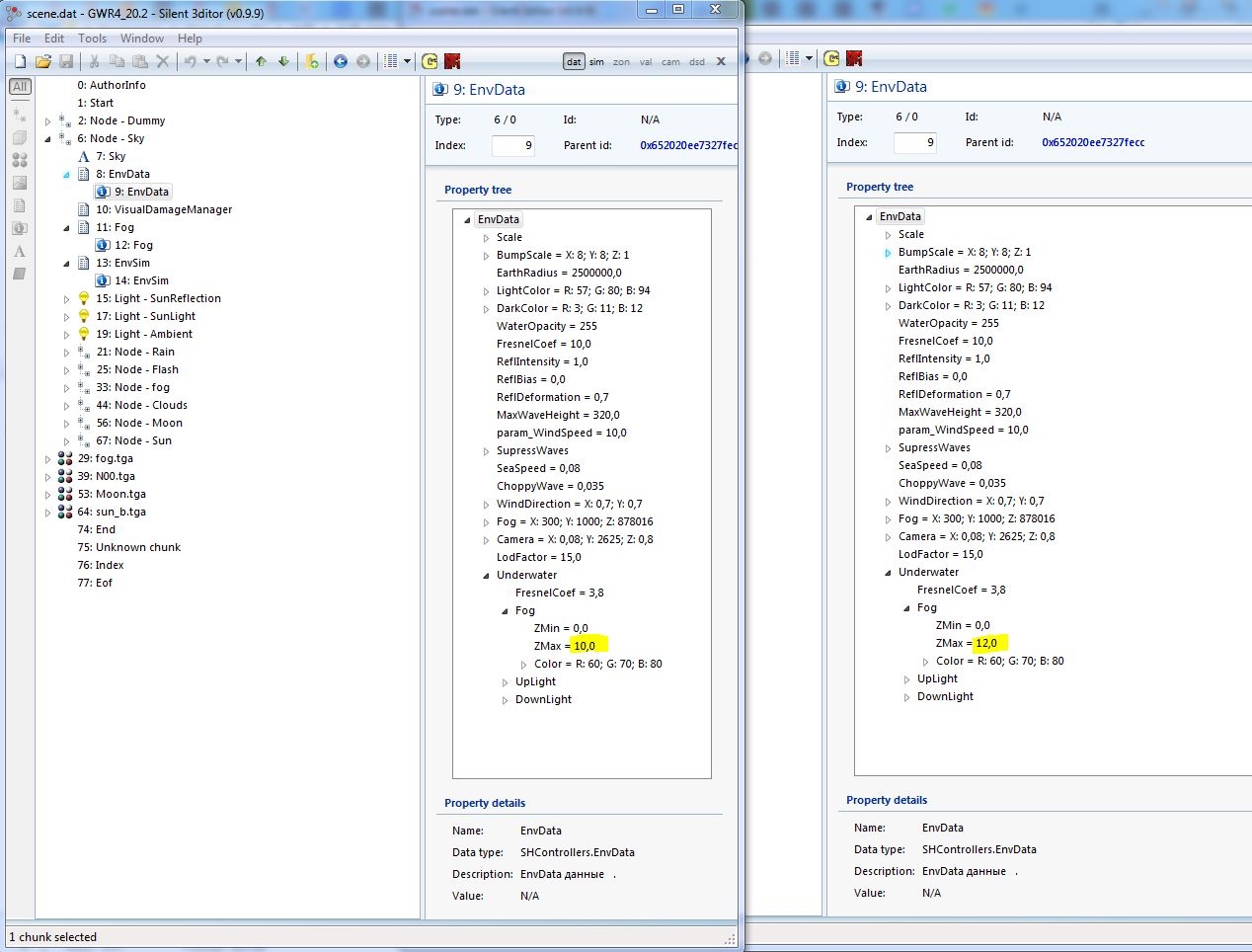

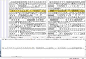

Подскажите, пожалуйста, как самому уменьшить  прозрачность воды в файле scene.dat, не меняя физику волн?

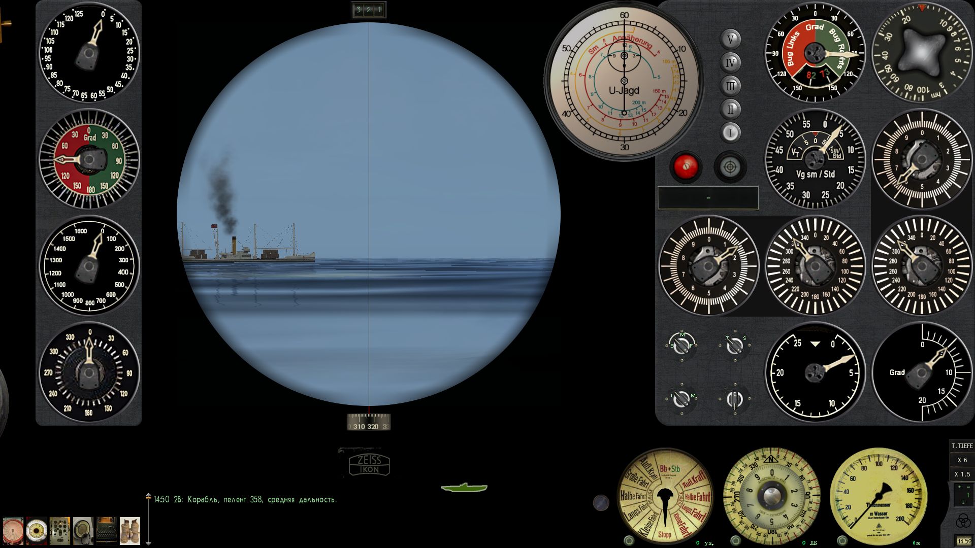

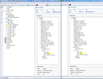

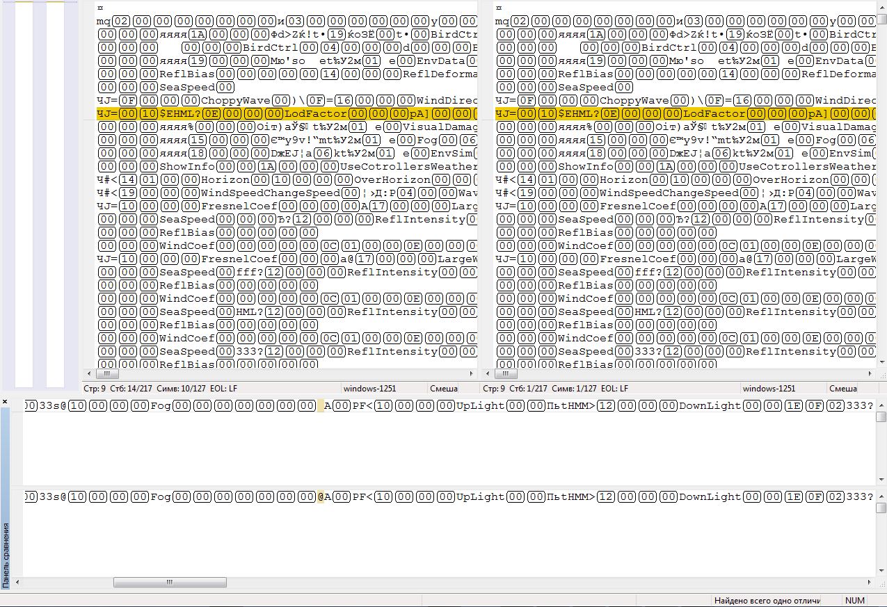

Самый простой способ это определить-запустить в SH3 Commander выставив прозрачность на 12 (например) и сравнить 2 файла, предварительно сделав копию.
http://upforme.ru/uploads/0017/cd/0a/33/t37702.jpg
http://upforme.ru/uploads/0017/cd/0a/33/t316533.jpg
0-прозрачно
20-не прозрачно

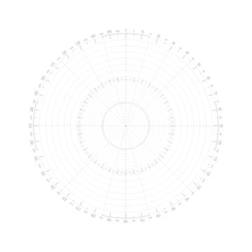

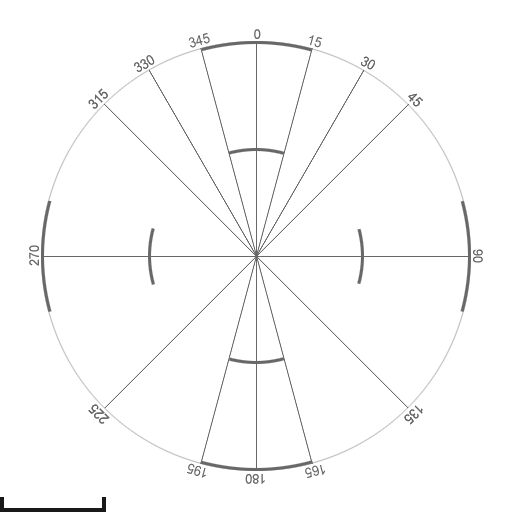

спасибо а то я уже язык сломал на субсиме искать а не подскажешь  по такому вопросу на штурманской карте на лодку накладывается круглая линейка с пеленгами  но при смене масштаба карты она скрывается какой фаил надо править чтобы она  не скрывалась или  включалась помошником на любом масштабе  как это стделано  на боевой карте
195

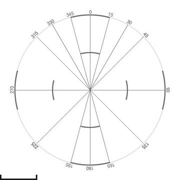

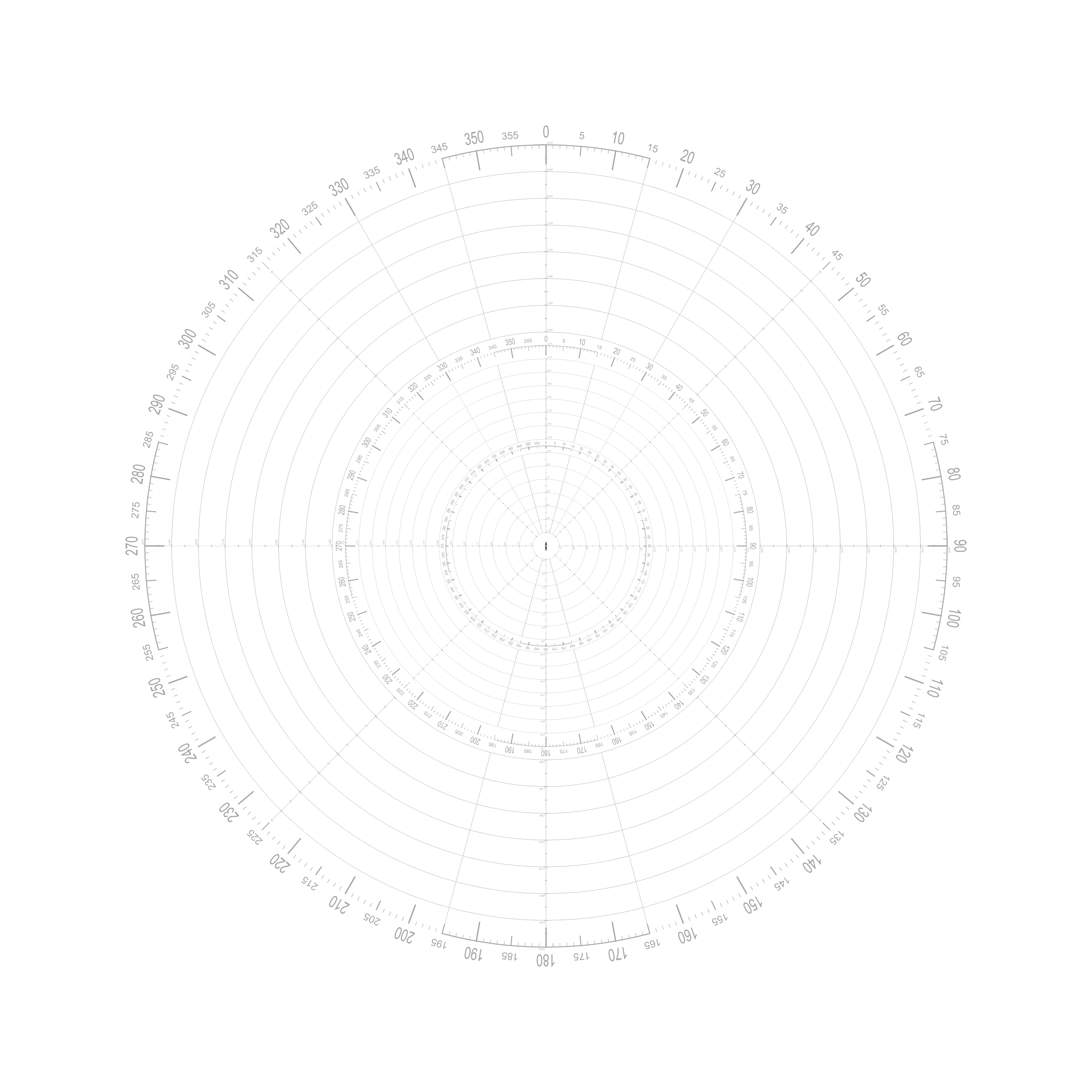

Это особенность штурманской карты. Сам файл MapTarget.tga
http://upforme.ru/uploads/0017/cd/0a/33/t827037.jpg
находится в папке data/Menu/Gui
а ты хочешь сделать как в data/Submarine/NSS_Uboat**/NSS_Uboat**_shp.tga
http://upforme.ru/uploads/0017/cd/0a/33/t452044.jpg
Я не знаю ни одного мода, который делает это возможным.
