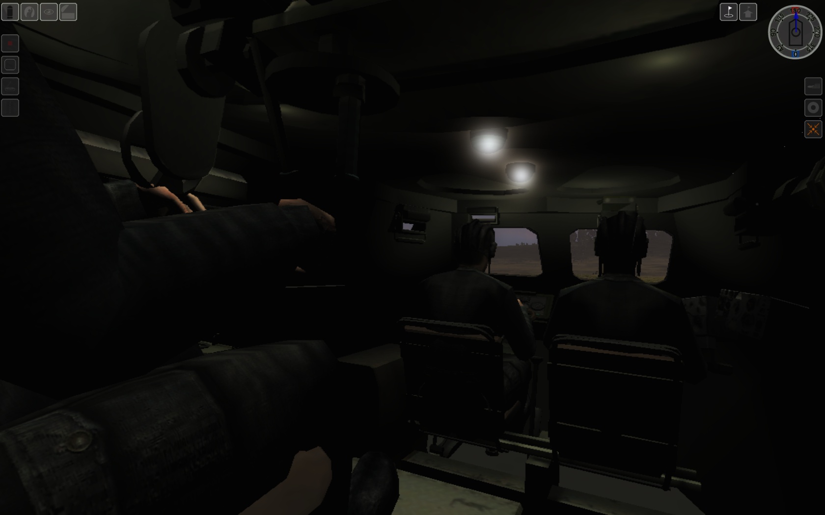

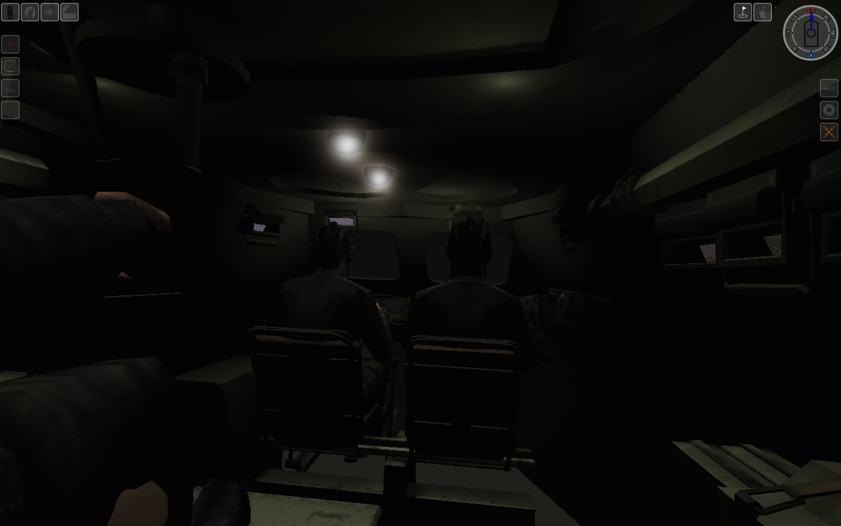

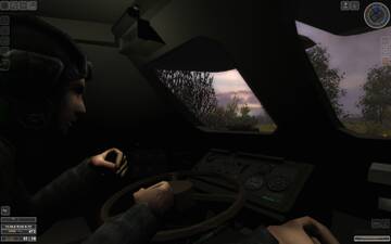

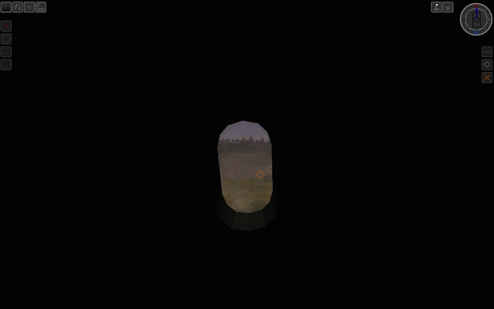

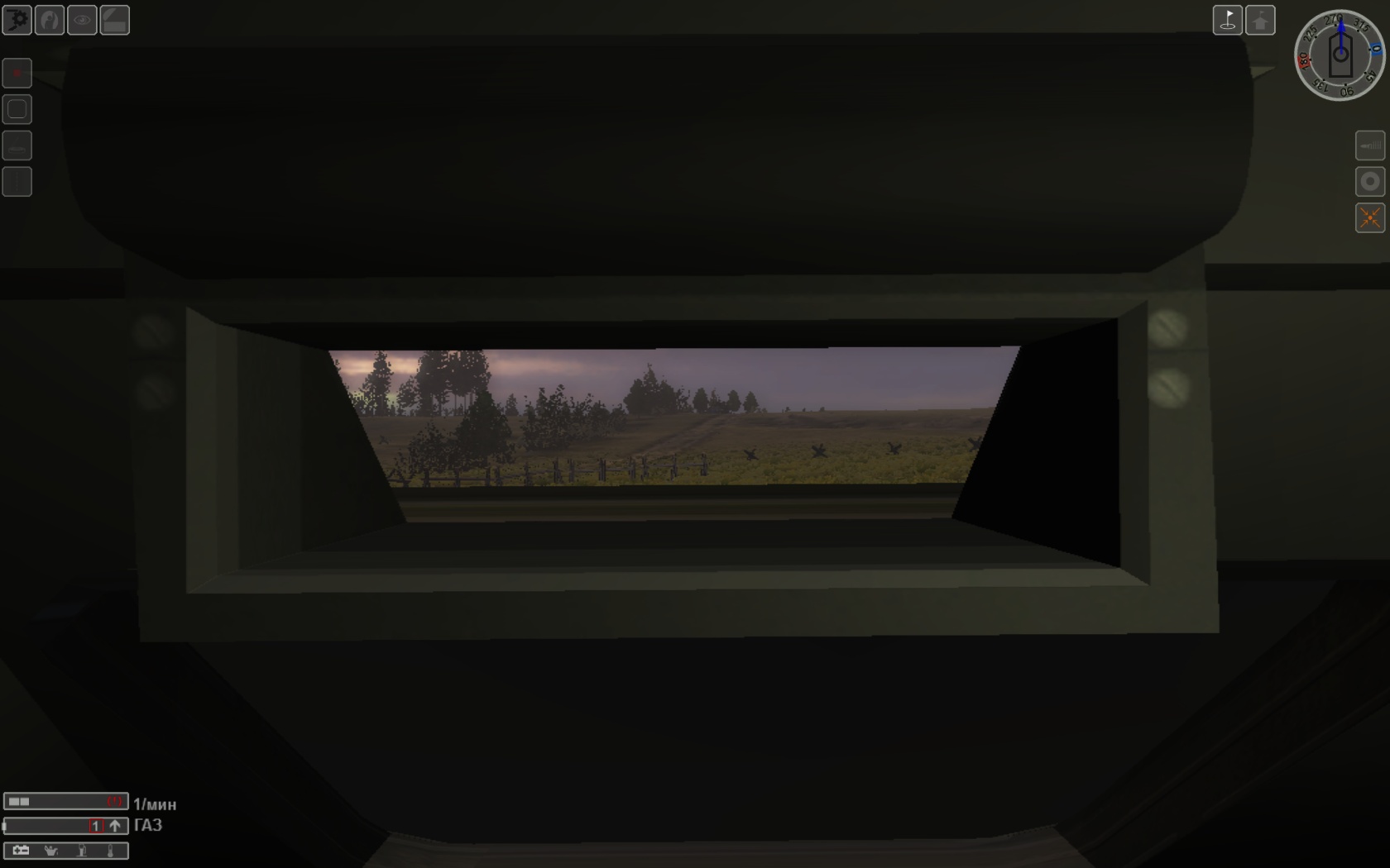

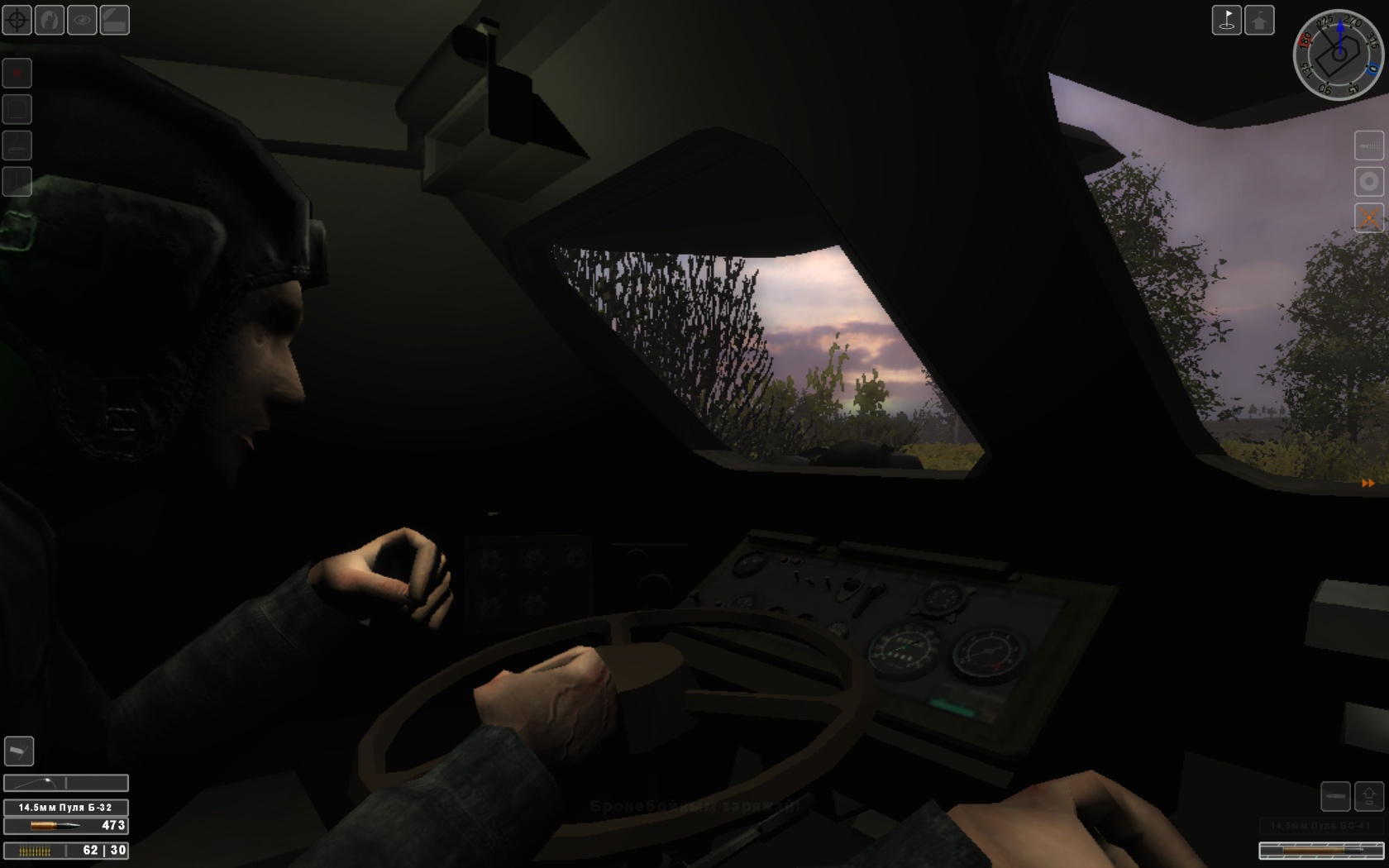

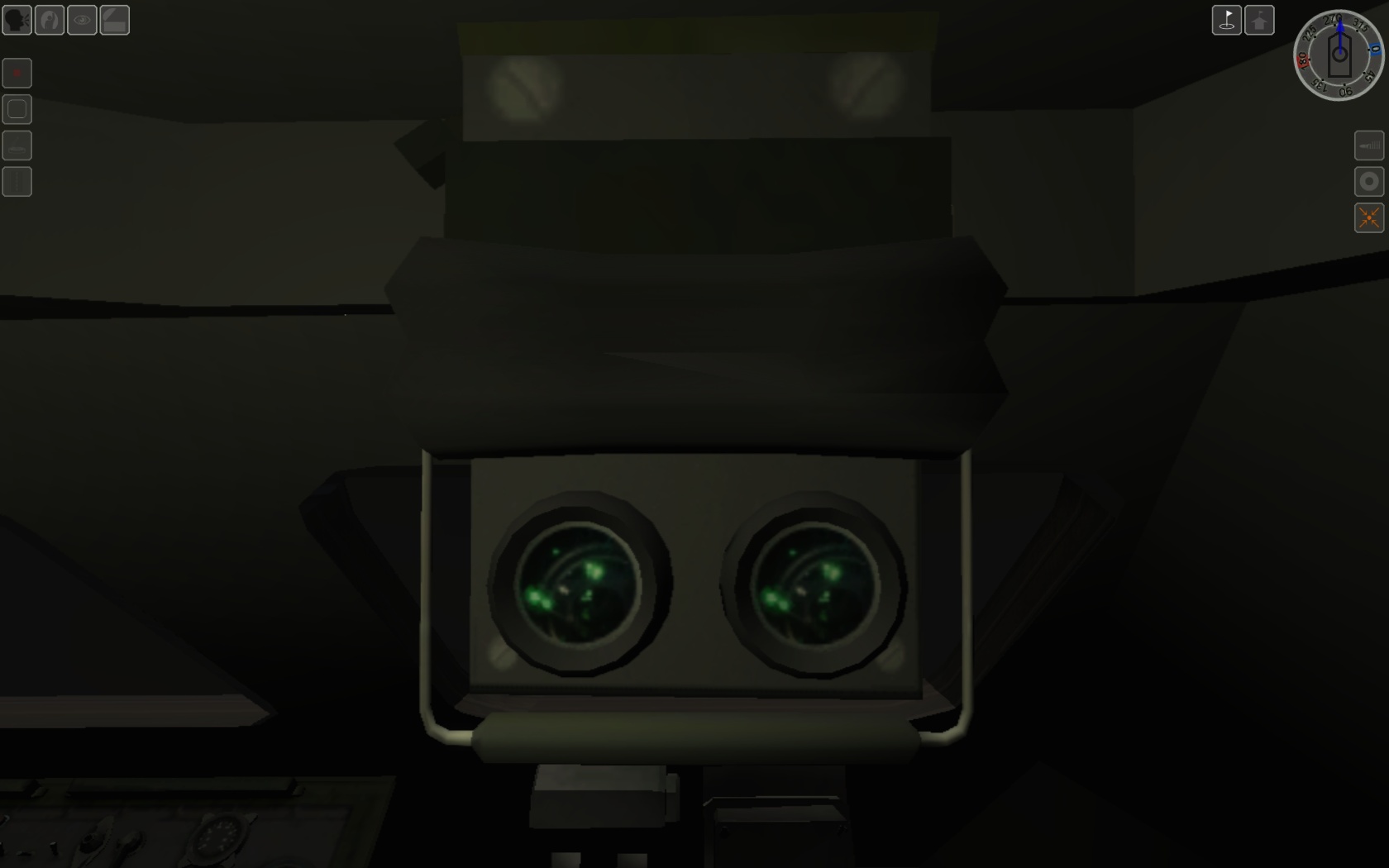

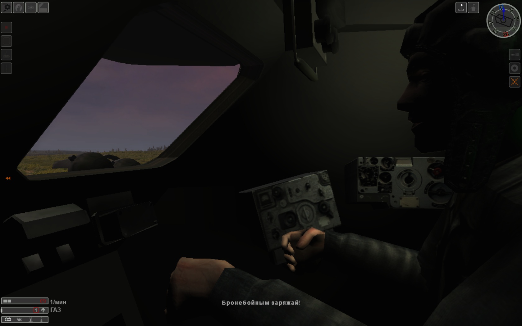

Салют камарады! С кокпитом я разобрался на примере БРДМ. Кокпит был с другой модели. Удалось совместить,(но это только через Макс),прописать светильники и тд. По ходу работы возникла интересная мысль-удалить все наружные камеры (которые устанавливаются через дамми и контролировать ситуацию только через визоры по центру и по бокам-то есть как бы изнутри.  Водитель ориентируется через открытый лобовой люк,а когда люк закрыт ,то ориентир через визор над люком. https://upforme.ru/uploads/0017/cd/0a/121/t643906.jpg
https://upforme.ru/uploads/0017/cd/0a/121/t126660.jpg
879

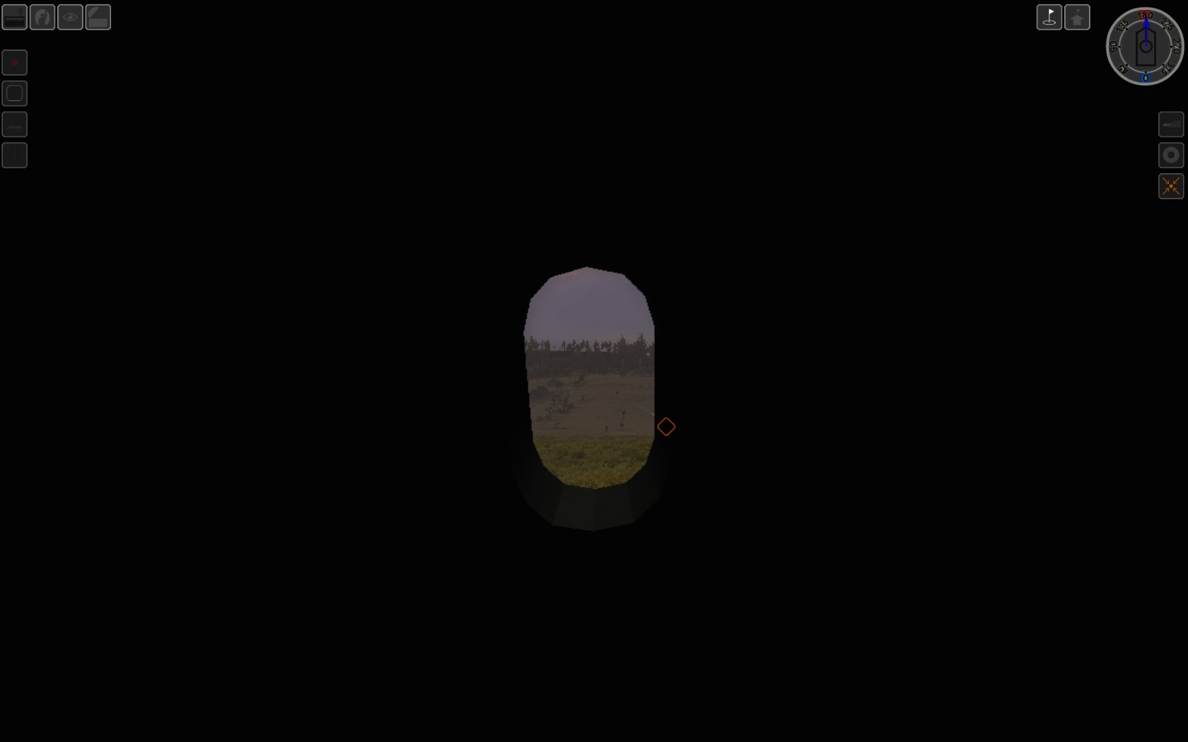

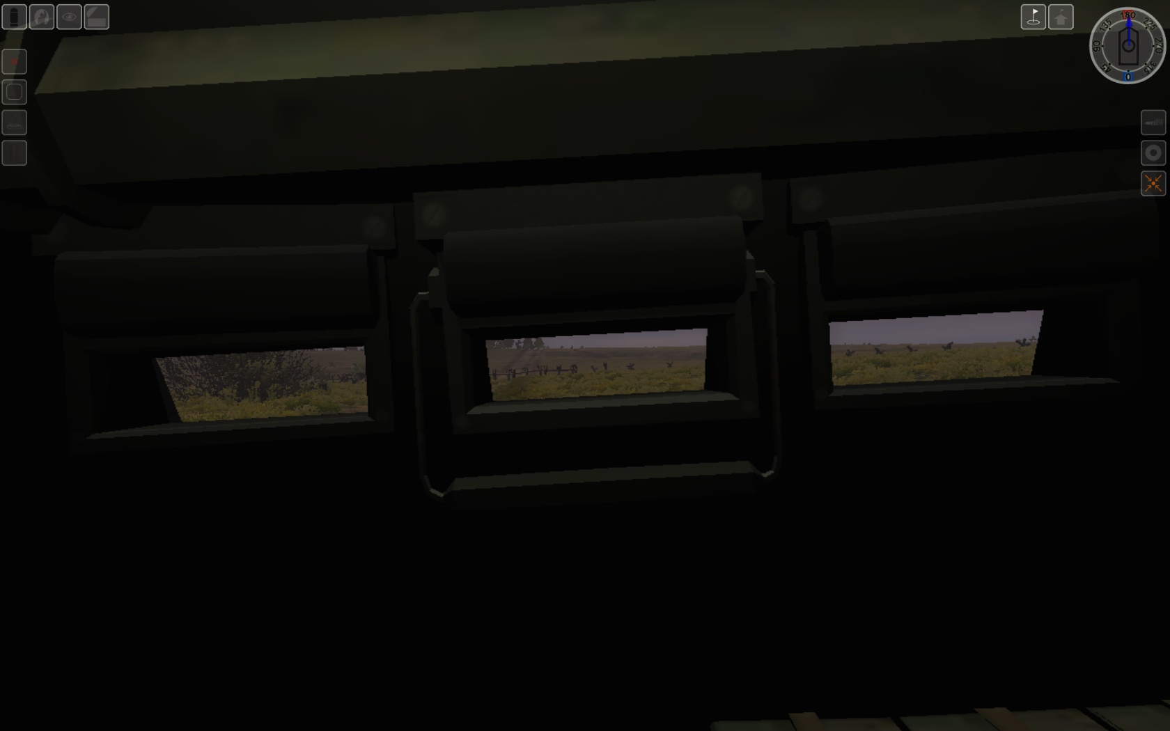

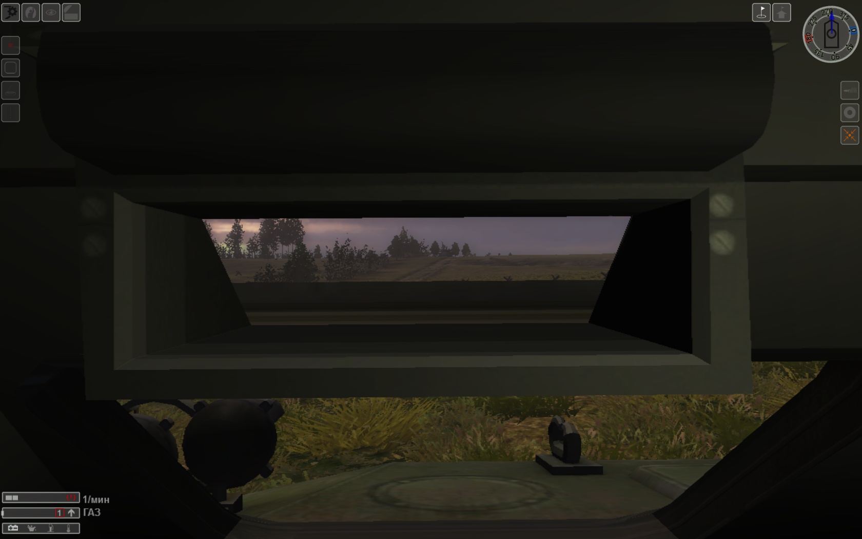

И поиск цели тоже через визоры. Пришлось в Максе в модели "прорезать" прямоугольники для того что бы смотреть на "мир" как бы изнутри. И вот тут как раз кокпит и становится органичной  частью игры. Задача правда усложняется,но в этом что-то есть.https://upforme.ru/uploads/0017/cd/0a/121/t322237.jpg
https://upforme.ru/uploads/0017/cd/0a/121/t594312.jpg

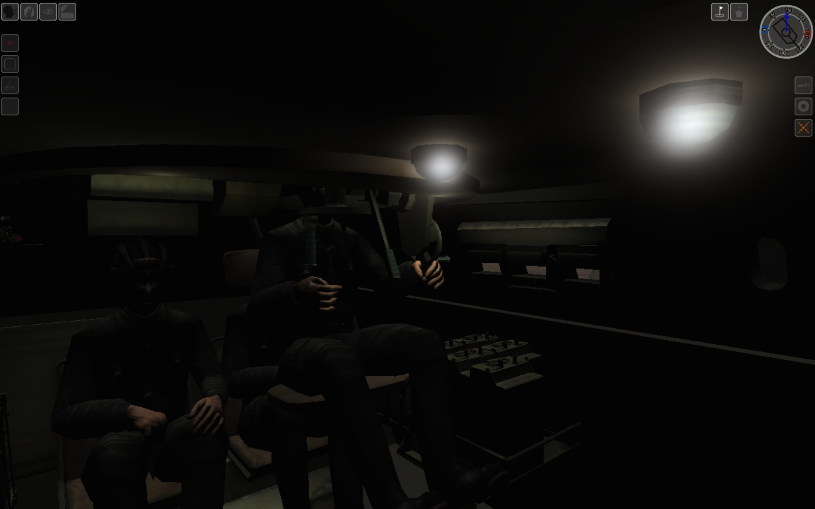

https://upforme.ru/uploads/0017/cd/0a/121/t37309.jpg
https://upforme.ru/uploads/0017/cd/0a/121/t192455.jpg
https://upforme.ru/uploads/0017/cd/0a/121/t333007.jpg
https://upforme.ru/uploads/0017/cd/0a/121/t567185.jpg
https://upforme.ru/uploads/0017/cd/0a/121/t269524.jpg
https://upforme.ru/uploads/0017/cd/0a/121/t563928.jpg
https://upforme.ru/uploads/0017/cd/0a/121/t259469.jpg
880

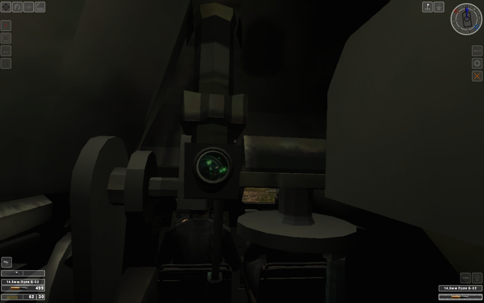

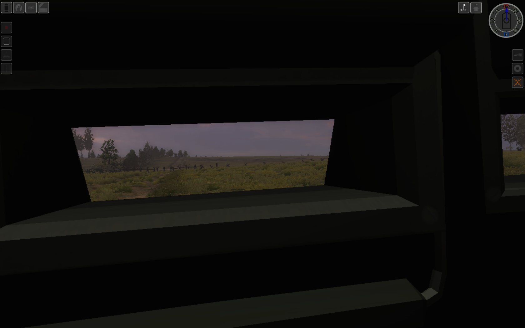

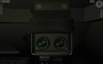

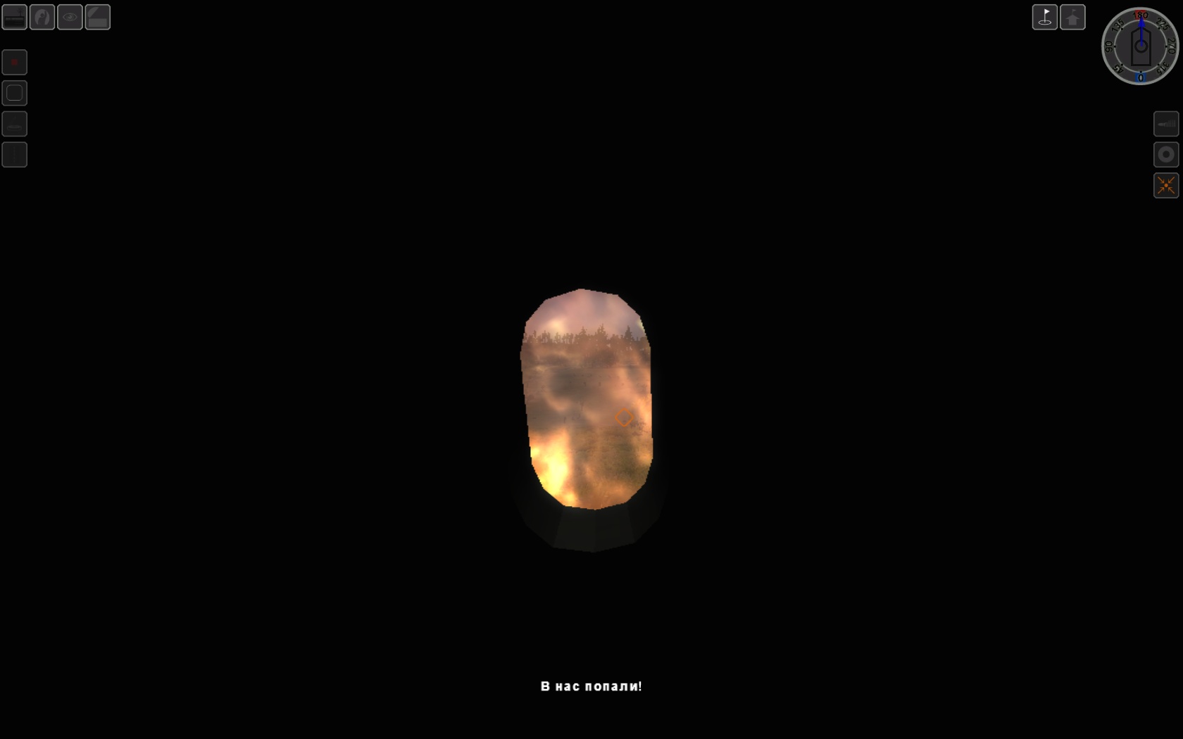

Из пулеметов которые в башне стрелять можно только через камеры с прицелами-это я оставил,а вот из боковых боhttps://upforme.ru/uploads/0017/cd/0a/121/t228590.jpg
https://upforme.ru/uploads/0017/cd/0a/121/t238459.jpg
https://upforme.ru/uploads/0017/cd/0a/121/t139704.jpg
йниц можно напрямую без камер

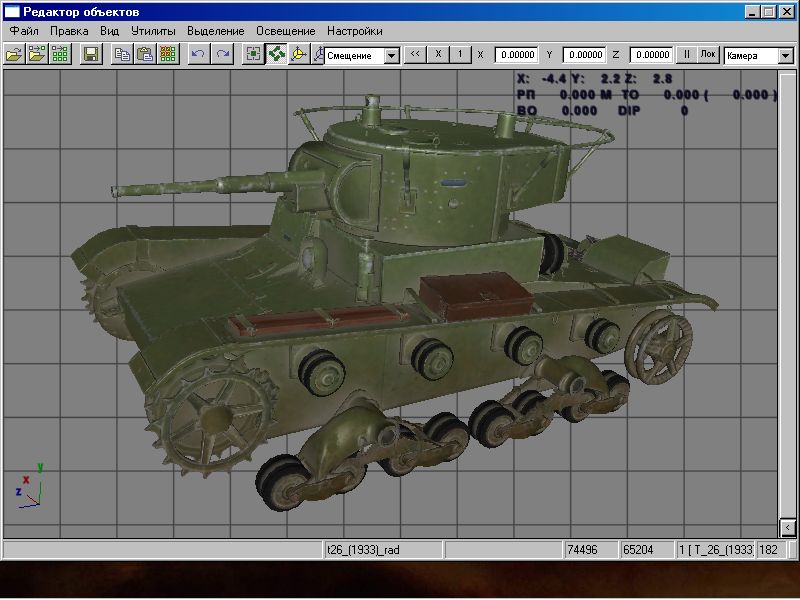

Посмотрел кокпит Пантеры от Mishel_new в Редакторе Объектов. Очень гуд!!! Вопрос-для корпуса вес модели должен быть не больше 25мб. Интересно а сколько мегобайт  этот кокпит весит в Максе?Вроде по виду он больше 25мб. Сколько потолок для кокпитов?
Отредактировано xream (26.05.2022 12:36:08)
888
Отредактировано xream (Сегодня 12:36:08)
Оригинальный кокпит Т-34 чуть более 37000 треугольников(корпус и башня), у тигра почти 55000. Кокпит имеет только один лод. В-общем более 55т. делать не рекомендую.
Отредактировано Skynet (26.05.2022 15:08:53)
889
Отредактировано Skynet (Сегодня 13:08:53)
Блин, а я сижу в Максе и кокпит урезаю до 25.  :(

Сделал Т-26 обр. 1933 г..
Data_t26.rar
https://upforme.ru/uploads/0017/cd/0a/492/t847503.jpg
