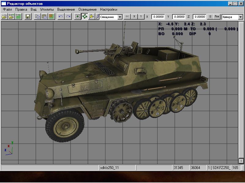

Сделал leichter Schützenpanzerwagen (schwere Panzerbüchse 41).
data SdKfz 250_11.rar
https://upforme.ru/uploads/0017/cd/0a/492/t477849.jpg
Отредактировано Mishel_new (29.10.2022 07:45:38)
Отредактировано Mishel_new (Сегодня 07:45:38)
Норм аппарат. Запустил ,прописал код .В принципе играбельный .Проблемы с видом от наводчика и прицелом.Исправлять не буду ,пока некогда...прицел подкорректировал
zf1x11,zf1_11a_cor,,,,,2,17,2.5,2.5,2.4,0,0,1,true,0xc0202020,0x60402020,0x20e0d080,2.6,false,3,0,0.08,-0.05,0.05,0,1.8,true,false,0,0,0;
Отредактировано Renegade545 (29.10.2022 18:09:41)

Миссия  с   SdKfz 250_11 вылетает на 94 % .
926
Чего- то забыли прописать из ручных вставок.
Вторая воможная причина - если вставляли вручную в скрипт имеющейся миссии, то там до этого в шапке
был прописано подразделение из нескольких машин (три буквы А):
user_human(){tnk_plat1:AAA, wp_gunner, 1;}
- тут же одна машина, поэтому нужны две буквы А:
user_human(){tnk_plat1:AA, wp_gunner, 1;}
Когда миссия делается в редакторе, то там это автоматически меняется.
927
Поменял описание кокпита ,взял от 251 ,и то же самое с файлом places тоже от 251го , теперь вид нормальный .
928

Mishel_new
Переустановил моды и твой бтр пошел нормально .
