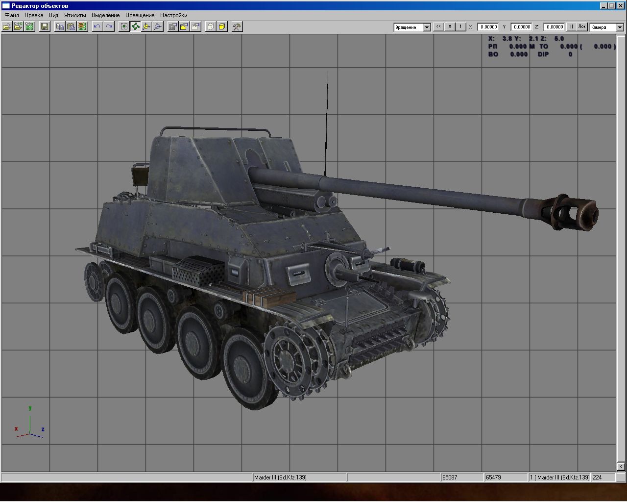

Сделал "Marder III" (Sd.Kfz.139).
скачать data_Marder III (Sd.Kfz.139)
http://upforme.ru/uploads/0017/cd/0a/492/t873415.jpg
Спасибо !

Добрый вечер, Mishe_ new!
Вставил в свой мод обе ваши модели мардеров.
"Marder III" (Sd.Kfz.139) встал без проблем.
"Marder III" ausf.H - проблема с пушкой (снаряд летит гораздо выше прицела)
Объясните , пожалуйста как работают в обоих моделях люки - driver_krishka и mgunner_krishka (ни один способ закрытия их не срабатывает)
driver_krishka и mgunner_krishka - это заслонки прицелов, по умолч. клавиша G.
По поводу снарядов, шкала на барабане для параметров в моей версии файла common_res:
PZGR39_75,0x01,%SHELL_AP%,KWK40,740,43,0.87,0.15,0,1,1,0,6.8,0.1,0.1,6.8,1,1,0.1,0,1,1,1,expl_gndl*,expl_techl*,expl_buildl*,expl_water*,expl_human*,fly1,0,1500,1,txt_shell_pzgr39_75,ap_expl_pat,rico_pat,piece_pat,0x1,1,1,1,1,0xffff4040,3,1,15,SHELL_PZGR39_F2,SHELLC_PZ4F2;
PZGR40_75,0x01,%SHELL_APSC%,KWK40,920,43,0.83,0.4,32,1,1,0,4.1,0,0.22,6.8,1,1,0.1,0,1,1,1,expl_gndl*,expl_techl*,expl_buildl*,expl_water*,expl_human*,fly1,0,1000,1,txt_shell_pzgr40_75,apsc_expl_pat,rico_pat,piece_pat,0,0,0,0,1,0xffff4040,3,0.7,16,SHELL_PZGR40_F2,SHELLC_PZ4F2;
SPRGR38_75,0x10,%SHELL_HE%,KWK40,550,43,0.3,0.1,0,1,1,0,5.74,0.68,0.09,4.3,1,1,0.1,0,1,1,1,expl_gndm*,expl_techm*,expl_buildm*,expl_water*,expl_human*,fly1,0,1500,1,txt_shell_sprgr38_75,he_expl_pat,rico_pat,piece_pat,0x3,1,2,100,3,0x60000000,0,1,17,SHELL_SPRGR38_F2,SHELLC_PZ4F2;
GR38HLB_75,0x10,%SHELL_HC%,KWK40,450,43,1,0.1,85,1,1,0,4.57,0.58,0.09,2.7,1,1,0.1,0,1,1,1,expl_gndm*,expl_techm*,expl_buildm*,expl_water*,expl_human*,fly1,0,1500,1,txt_shell_gr38hlb_75,he_expl_pat,rico_pat,piece_pat,0x1,1,1,1,1,0x60000000,0,0.5,18,SHELL_HLB_F2,SHELLC_PZ4F2;
driver_krishka и mgunner_krishka -  клавиша G затемняет визор но не закрывает крышку.
Может просто изначально сделать крышку закрытой (чтобы была всё время в закрытом положении)?
Заменил в common_res значения снарядов - никаких изменений.
Ранее менял пушку с прицелом - никаких изменений.
Крышки (заслонки) приборов наблюдения и так по умолчанию закрыты (посмотрите на скрины из редактора объектов, ну или сами откройте модель в редакторе и убедитесь). А если в игре они открыты, то значит члены экипажа ими всё-таки правильно управляют - искусственный интеллект превзошел человеческий!!! Значит людей пора отправлять на свалку истории...
Что касается пушки, снарядов, прицела, барабана Marder III H - все это напрямую от моей же модели Marder II sdkfz 131, там все работало правильно более 10 лет назад (и эта модель давно в SPM) и здесь работает.
Спасибо , учту , изучу.
973
Спасибо! :cool:

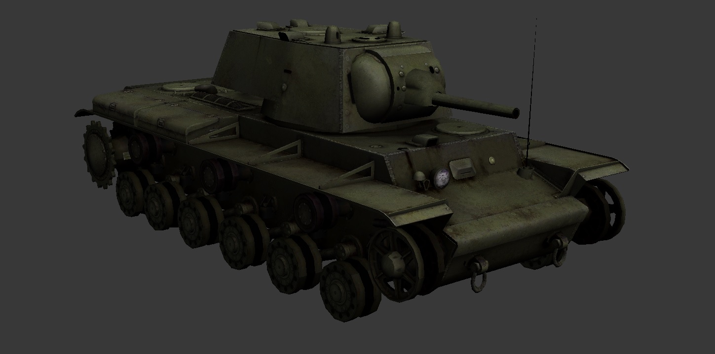

https://upforme.ru/uploads/0017/cd/0a/195/596946.jpg
975
КВ-1(Л-11) - отличная новость !  :jumping:
