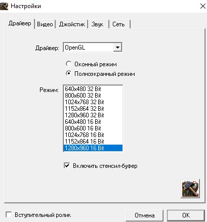

Какое у тебя соотношение экрана монитора?
Приветствую . разрешение экрана монитора 1600 х 900 .
Программное соотношение сторон 1.333, физическое 1.777. И вы ещё имеете наглость удивляться эллипсу???? :glasses:
Уважаемый  " DogEater "если желаете помочь , - помогите , объясните доступно, а хамить не красиво.
Хамить???? ))) ОМГ!!!
Круг есть фигура у которой соотношение сторон ммм... равно.
Что бы получить физический круг for your eyes only © необходимо что бы соотношение сторон разрешения в игре соответствовало физическому(реальному) соотношению сторон вашего монитора. Иначе ваш монитор послушно/принудительно растянет нарисованный игрой круг до эллипса.
Т.е. вам надо задать игре разрешение с соотношением сторон 1.777 что бы ваши глаза видели круг.
Самый простой вариант задать разрешение "1600 х 900" игре. Или 1280х720(согласно https://ru.wikipedia.org/wiki/Разрешение_экрана_монитора) если комп не тянет полного разрешения.
Значит соотношение 16/9. Для такого монитора надо ставить 1280x720. Но его в настройках нет, потом что Ил-2 два создавался во времена "квадратных" мониторов с соотношением 4/3.
Кажется можно было вручную прописать в файле конфига, но я уже не помню как именно и где. Может кто из мододелов подтянется...
Если бы все было так просто... :)

mv -f conf.ini conf.bak && cat conf.bak | sed -e 's/^width=.*$/width=1280/g' | sed -e 's/^height=.*$/height=720/g' > conf.ini
что может быть проще?
2 logika77777
Ну вот, и нашли. Файл  conf.ini прям в корневой паке находится. Открываем его Блокнотом, и корректируем.
всем большое спасибо.
