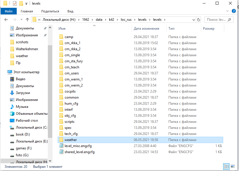

weather_user.engcfg -  есть ли у тебя файл такой, лови если что  https://disk.yandex.ru/d/a05aopG4t3JS5A
папка weather
Может этот файл по умолчанию закрыт, а когда начинаешь сам полигоны генерировать для себя, он появляется, надо потом проверить.

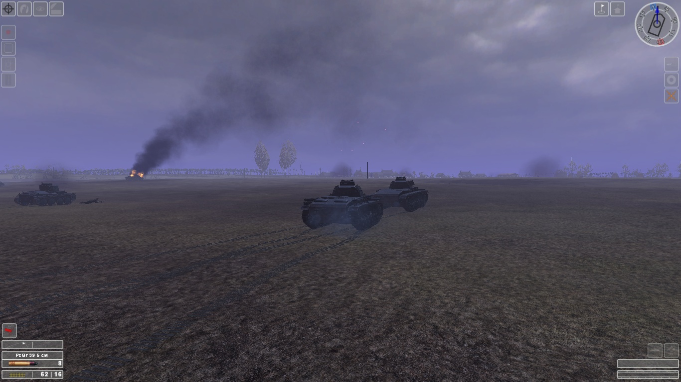

  Скриншот один в редакторе, второй в игре. Удачи...

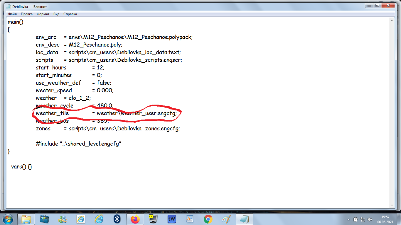

может ты что то не то делаешь,в файлах которые в этих папках имя погоды которая назначена для миссии погода хранится в папке weather, находишь название своей миссии вот для примераhttp://upforme.ru/uploads/0017/cd/0a/414/t109002.png
имя погоды меняешь на нужное,т.е.при условии что файл погоды уже есть в папке weather...  вставь файл погоды который прислал в папку weather,скопируй название,найди свою миссию в папках cm_... поменяй на название погоды которое скопировал как на примере ...

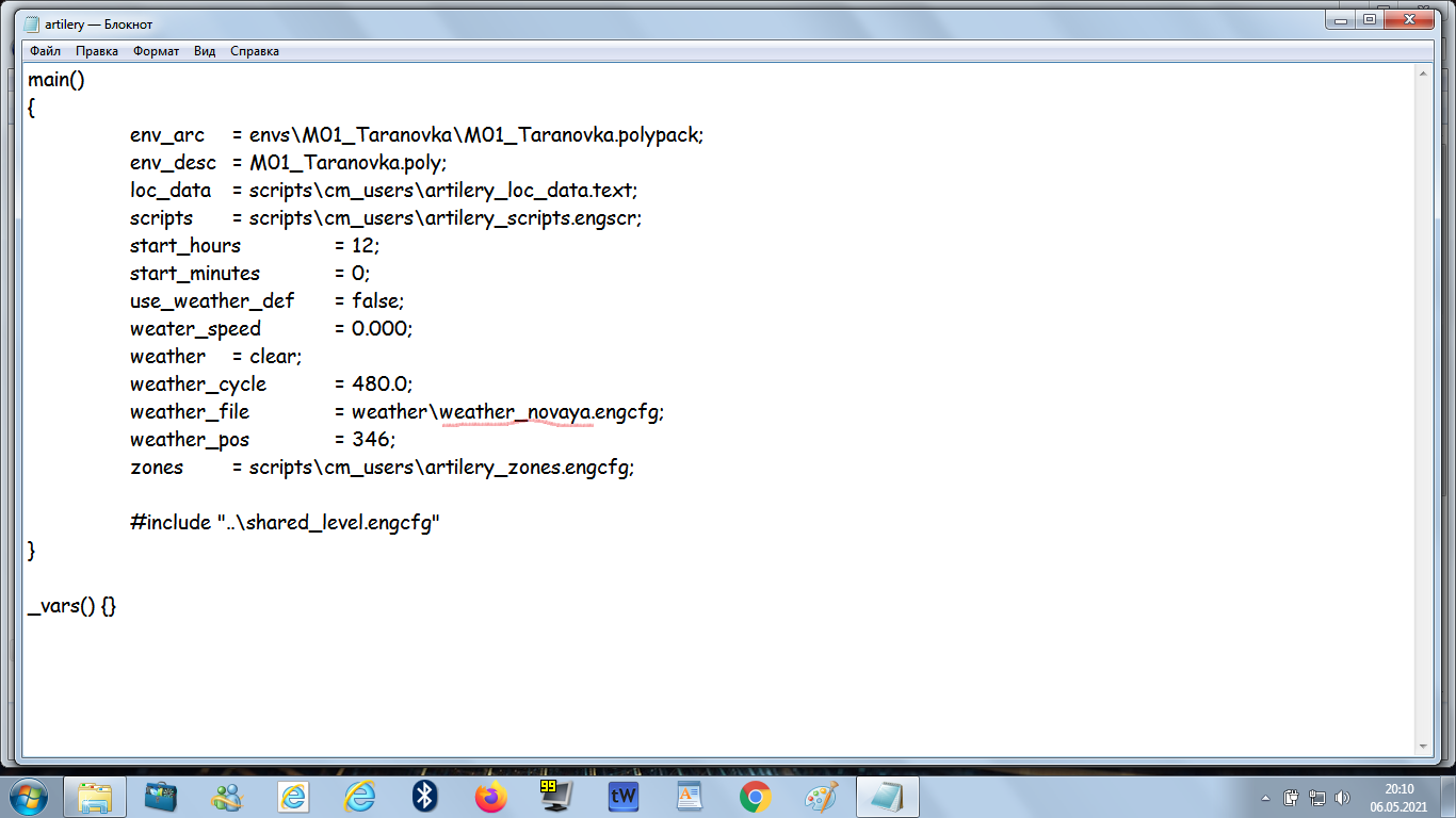

А что за файл с словом новая, таких файлов в игре нет...
значит будет...не вижу проблемы менять можно как хочешь...

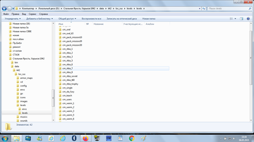

название в папке cm_... должно выглядеть так

должно быть такhttp://upforme.ru/uploads/0017/cd/0a/414/t82052.jpg
переименовать не проблема...но все равно не сработало. Только Папекса погода сработала (:cool: спасибо, папекс) ..правда, ветер в 38 м/с - это шторм.. :rolleyes:
