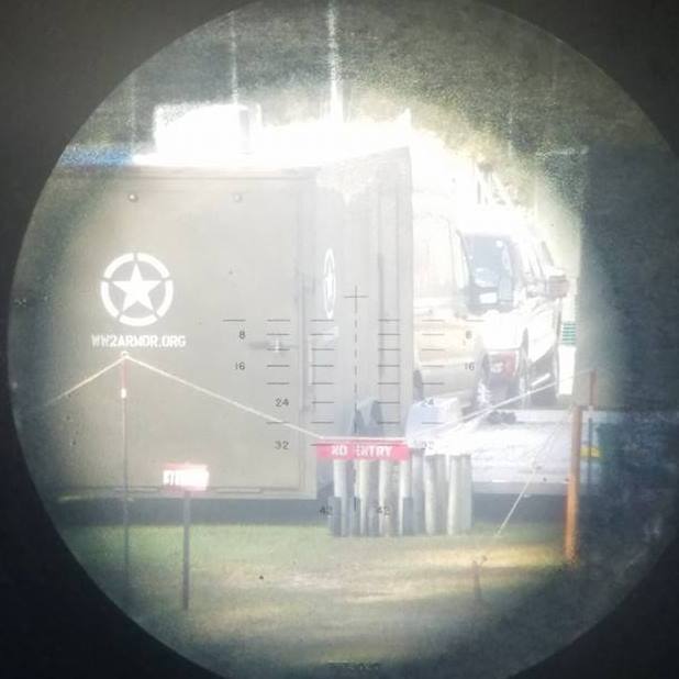

Никто не находил инфу по прицелам шермана?Интересует прицелы 76 mm пушки.У нас в игрухе сетка первого прицела соответствует или это фантазия автора? 2й m71 соответствует
Отредактировано Конь Педальный (07.04.2020 20:40:28)
Надо сказать, что практически на протяжении всей войны американские прицелы не выделялись какими-то выдающимися характеристиками, особенно на фоне своих одноклассников из СССР и Германии. Лишь не ранее 1943 года М4А2 поздних производственных серий получили телескоп М55 с трёхкратным увеличением, позднее на М4А3 'прописались' пяти- и шестикратные прицелы. А в самых первых "эмчах" наводчик довольствовался скромными 1.44 крат.

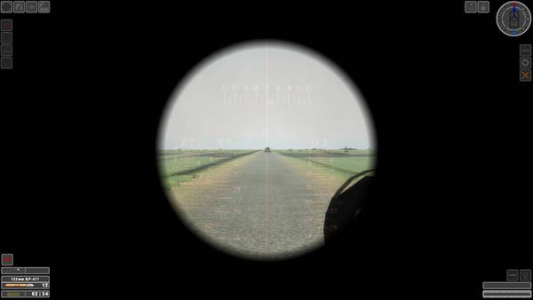

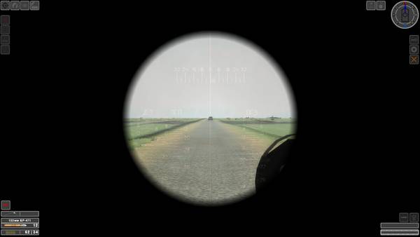

Саня, ты гений! Вот такой цвет подсветки я хочу на наших прицелах. Сейчас очень тускло. Я порылся на олд-сухом, ещё в достопамятные уже времена  :crazyfun: просили подсветку поярче.
12. Подсветку шкал прицелов можно было бы сделать чуток поярче. Или вообще идеально было регулировать реостатом.
ответ Hollywood'a
Да одна лампочка на прицеле была и простой выключатель. Никаких реостатов. Возможно, можно было бы добавить немного яркости и малинового цвета.
http://old.sukhoi.ru/forum/showthread.php?t=49820
если не ошибаюсь, выделенный параметр отвечает за цвет включённой подсветки?
tzf9b,tzf12a,tzf12b,,tzf12c,cross,2,18,2.5,2.5,2,0,0,1,true,0xc0202020,0x60402020,0x20e0d080,3,true,3,-0.22,0,0,0,0,1.5,true,false,0,0,-20;
113
Так и есть. Можно такой прописать 0x80802020.

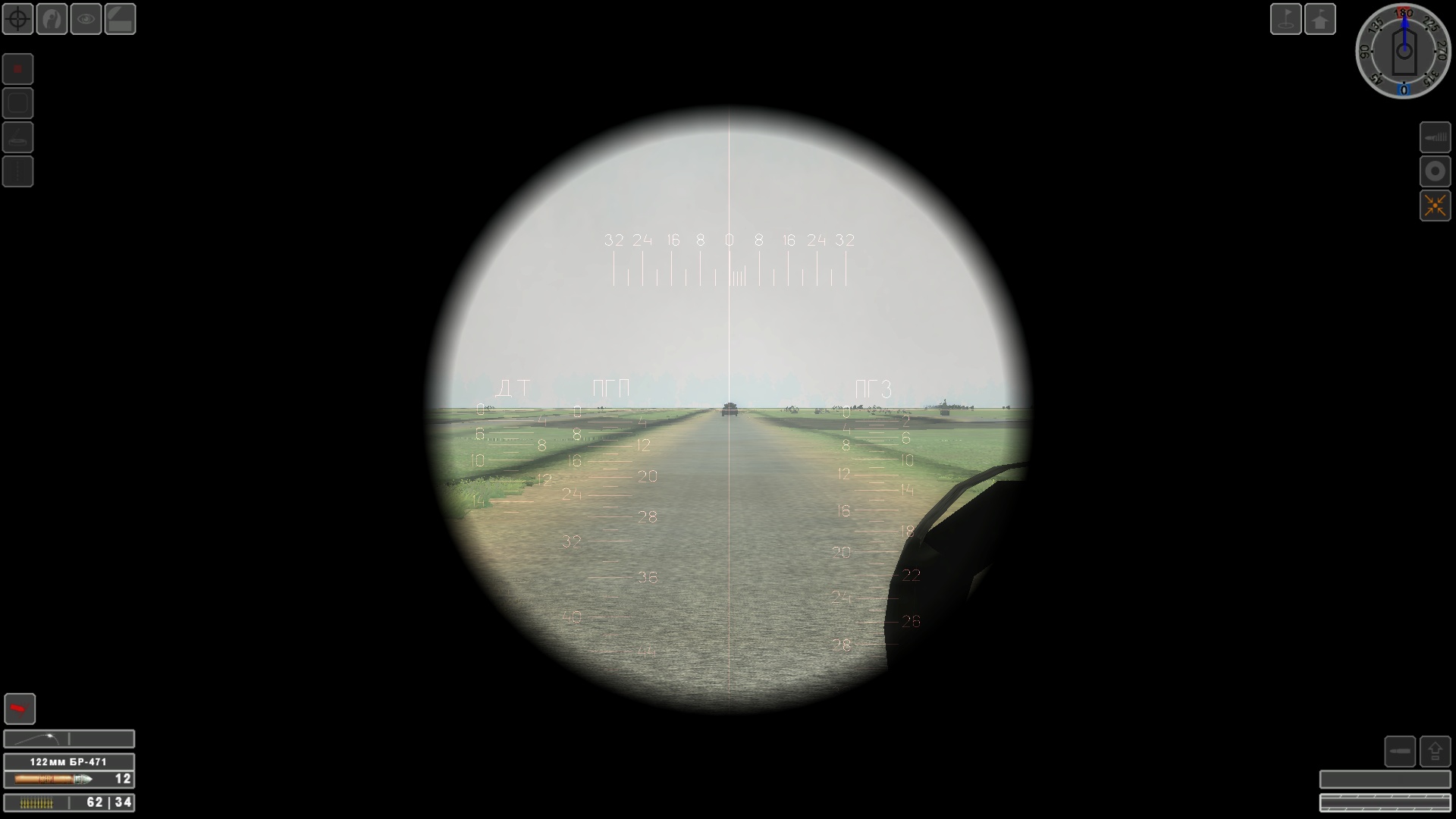

прицел 10Т-17 танка ИС-2 СТАРАЯ ПОДСВЕТКА
http://upforme.ru/uploads/0017/cd/0a/210/t94054.jpg
прицел 10Т-17 танка ИС-2 НОВАЯ ПОДСВЕТКА
http://upforme.ru/uploads/0017/cd/0a/210/t862536.jpg
как говорится: без комментариев. Все советские прицелы получат новую подсветку.

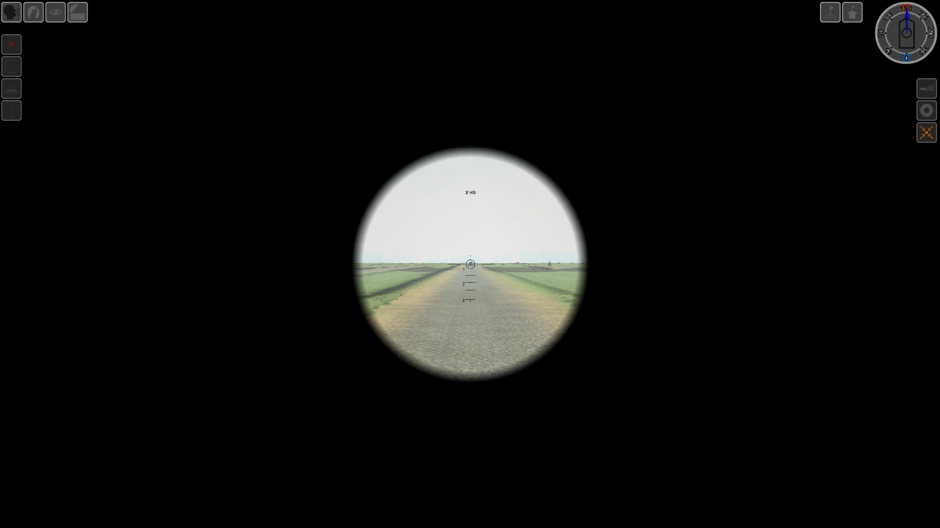

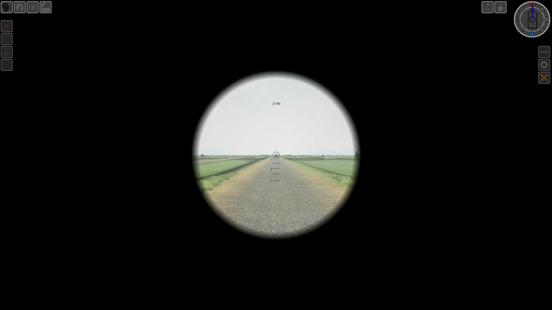

Можно было бы сделать отдельный прицел для Гранта и М3 среднего, но прикол в том, что этот прицел при чуть большем поле зрения в 11° против 9°, имел кратность 1х, т.е. ничего не приближал. Возможно после, вернусь к этому вопросу ещё раз, но пока смысла в этом не вижу
Таки сделаю "новый" прицел для 37 mm gun М3 среднего. +2 градуса чуть добавят комфорта, а кратность останется как и сейчас 1.44х.
Если говорить точнее, то это будет тот же самый прицел, что и сейчас в СПМ-2.3, только с новым обозначением m19a1   :crazy: , короче чтобы соответствовал оригинальной документации и не было путаницы в дальнейшем.
9 градусов
http://upforme.ru/uploads/0017/cd/0a/210/t688395.jpg
11 градусов
http://upforme.ru/uploads/0017/cd/0a/210/t565318.jpg
