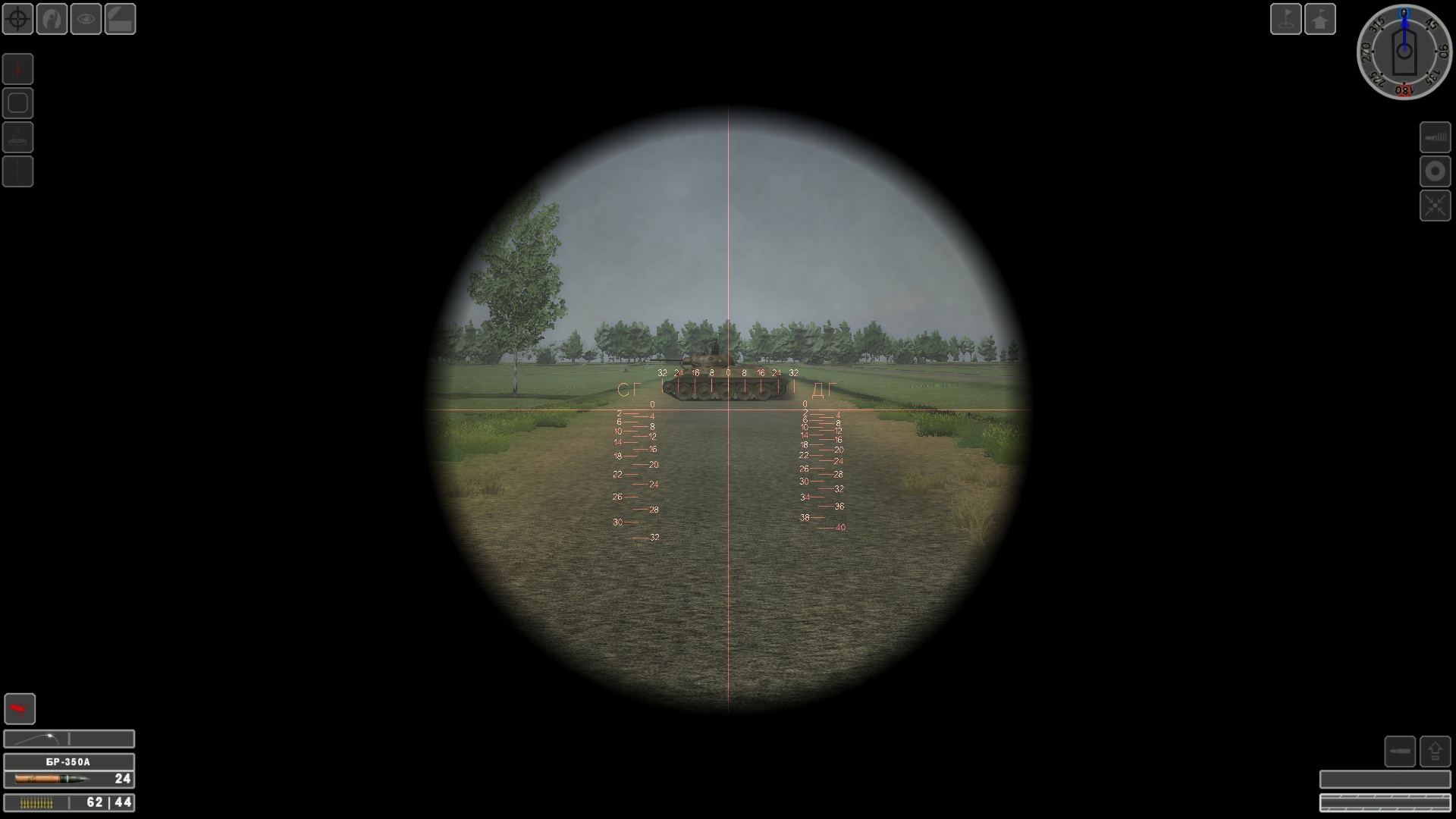

Тут такое дело...
Просто посмотрите картинки. Кликабельно
http://images.vfl.ru/ii/1608556196/8207343e/32729522_m.jpg
чуть крупнее
http://images.vfl.ru/ii/1608556196/2d18b339/32729523_m.jpg
отдельно прицел
http://images.vfl.ru/ii/1608556196/4b7aec8e/32729524_m.jpg
Именно так должен выглядеть прицел ТМФД* в Стальной Ярости с "честными" 15° поля зрения. Я не стал подгонять параметры до "десятых" после запятой, но суть и так понятна.
Чтобы получить такой вид значение поля зрения прицела пришлось сильно увеличить (выделено цветом).
pt4_7,pt4_7a,pt4_7b,pt4_7c,,cross,2,25,2.5,2.5,2.1,0,0,1,true,0xc0202020,0x60402020,0x60e0d080,3.6,true,3,-0.18,0,-0.05,0.05,0,1.2,true,true,185,185,0;
*надеюсь все в курсе, что сетки ТМФД и ПТ4 в игре перепутаны; я не стал заморачиваться и менять в конфиге название прицела
Предварительный вывод из всего этого такой. Если принять, что размеры объектов в игре и расстояния верные, то значение поля зрения игровых прицелов не коррелирует со значением поля зрения реальных приборов.
То есть 15° в конфиге (!) не равны 15° настоящего прицела. Близким будет значение 25°.
Также я проверил стоковые прицелы ТМФД и ПТ. Если пересчитать их ФОВ через линейное поле зрение, то 17,5° в игре примерно соответствуют 9,6° в реале, а 12,5°= примерно 6,8°
Получается, всё что сделано за последний год летит в тартарары. Ну и разумеется мою тему на форуме Танк крю можно сносить, так как приводя в качестве примера прицелы из СЯ, я, вольно или невольно, основывался на "ложных" исходных данных. Вот это, блин, обломинго  :suspicious:  :'(
Отредактировано Amigo (22.12.2020 15:57:04)

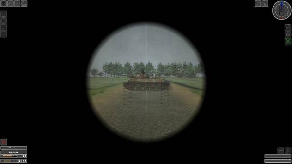

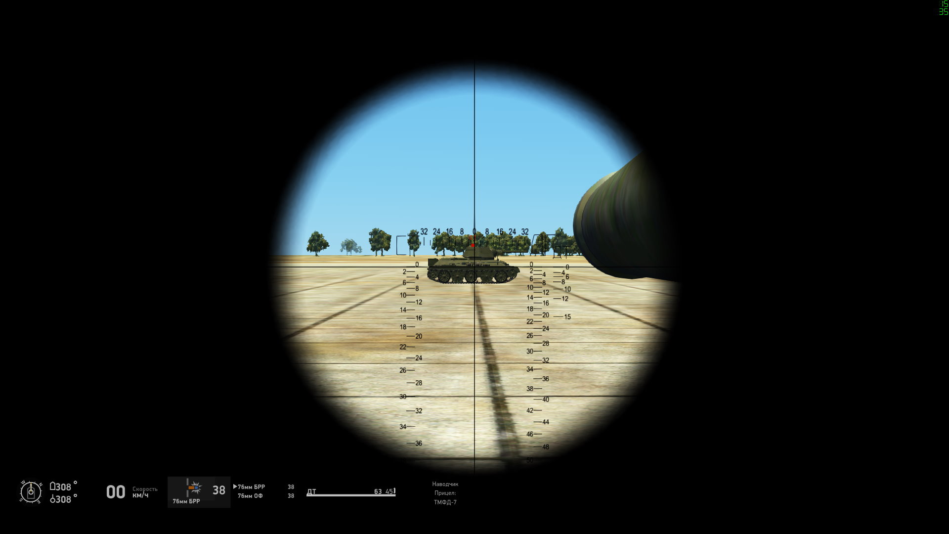

Теперь по прицелам в СЯ. Прицелы в СЯ могут быть сделаны тремя способами.
Вариант №1. Тот, который используется изначально как в оригинальной игре, так и в мод сборках.
поле зрения в СЯ занижено, а итоговая кратность завышена. Это путь решения половины проблемы - сохраняется форма поля зрения ценой правильного значения.
http://upforme.ru/uploads/0017/cd/0a/210/t967243.jpg

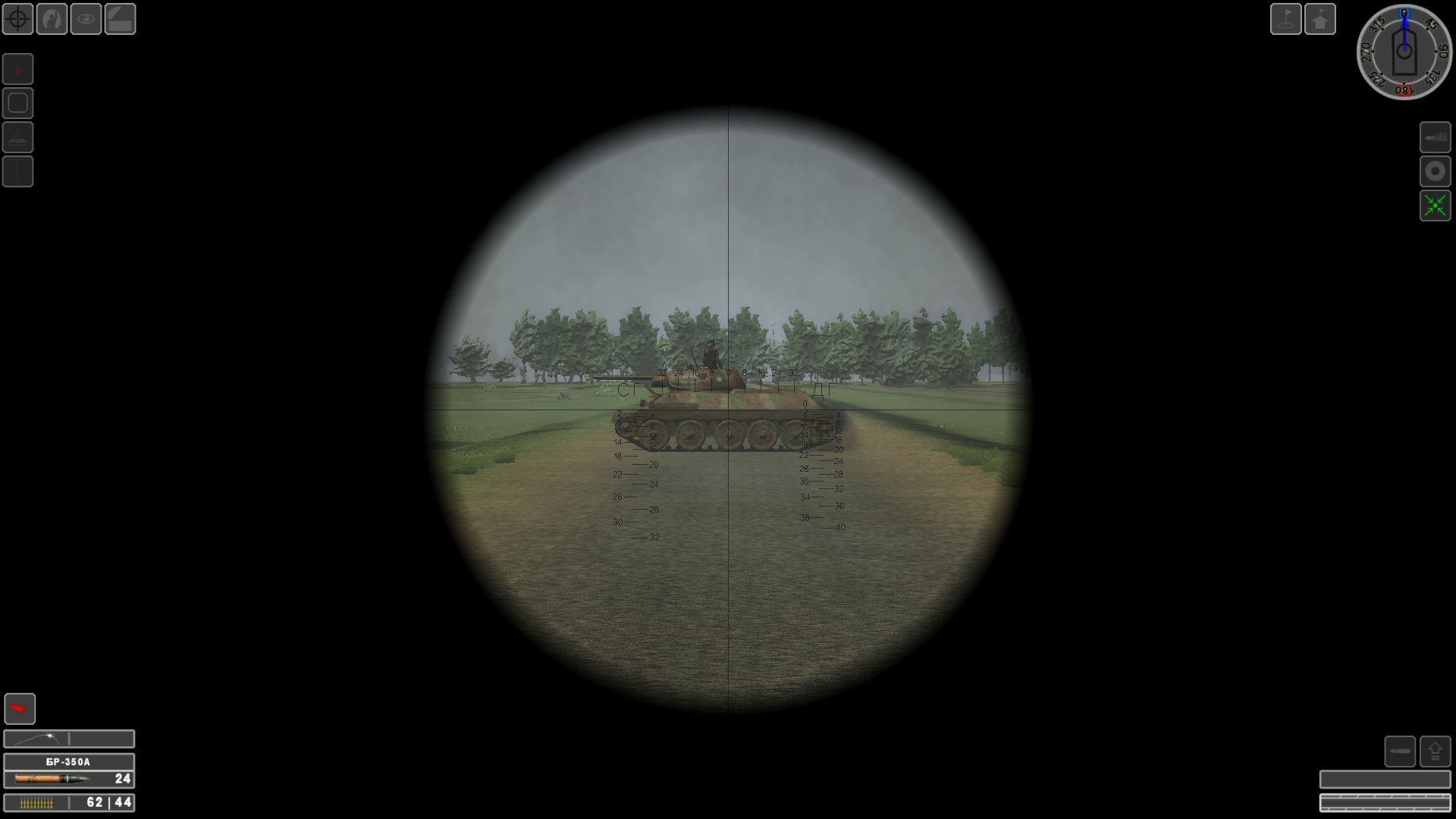

Вариант №2
Второй вариант: правильное поле зрения, но уменьшенная кратность, так, чтобы поле зрения полностью умещалось на экране.
http://upforme.ru/uploads/0017/cd/0a/210/t695553.jpg
то же самое с зумом
http://upforme.ru/uploads/0017/cd/0a/210/t206459.jpg

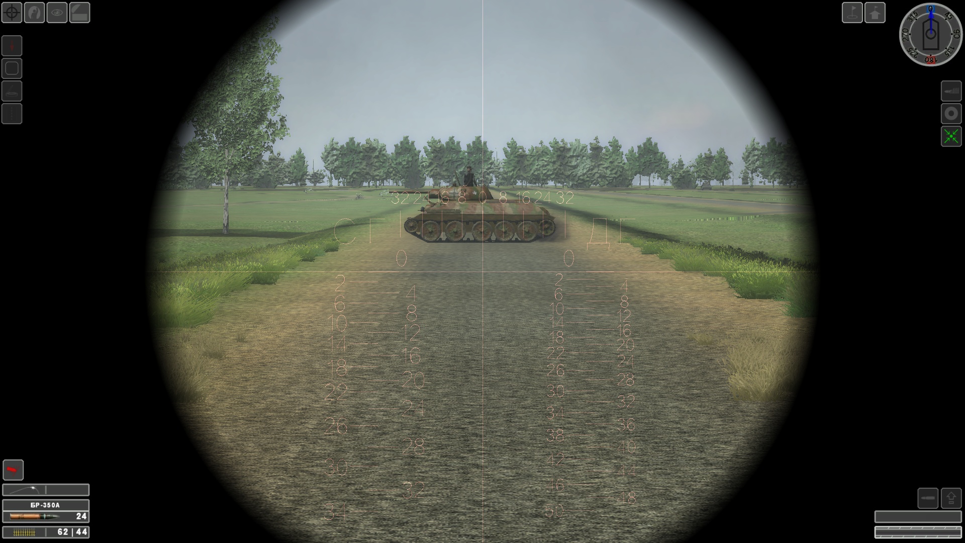

Вариант №3
Третий вариант: можно оставить всё, как есть.
т.е. поле зрения соответствует реальным 15°, сама картинка легко "читается", но при этом такой огромный окуляр.
http://upforme.ru/uploads/0017/cd/0a/210/t108486.jpg

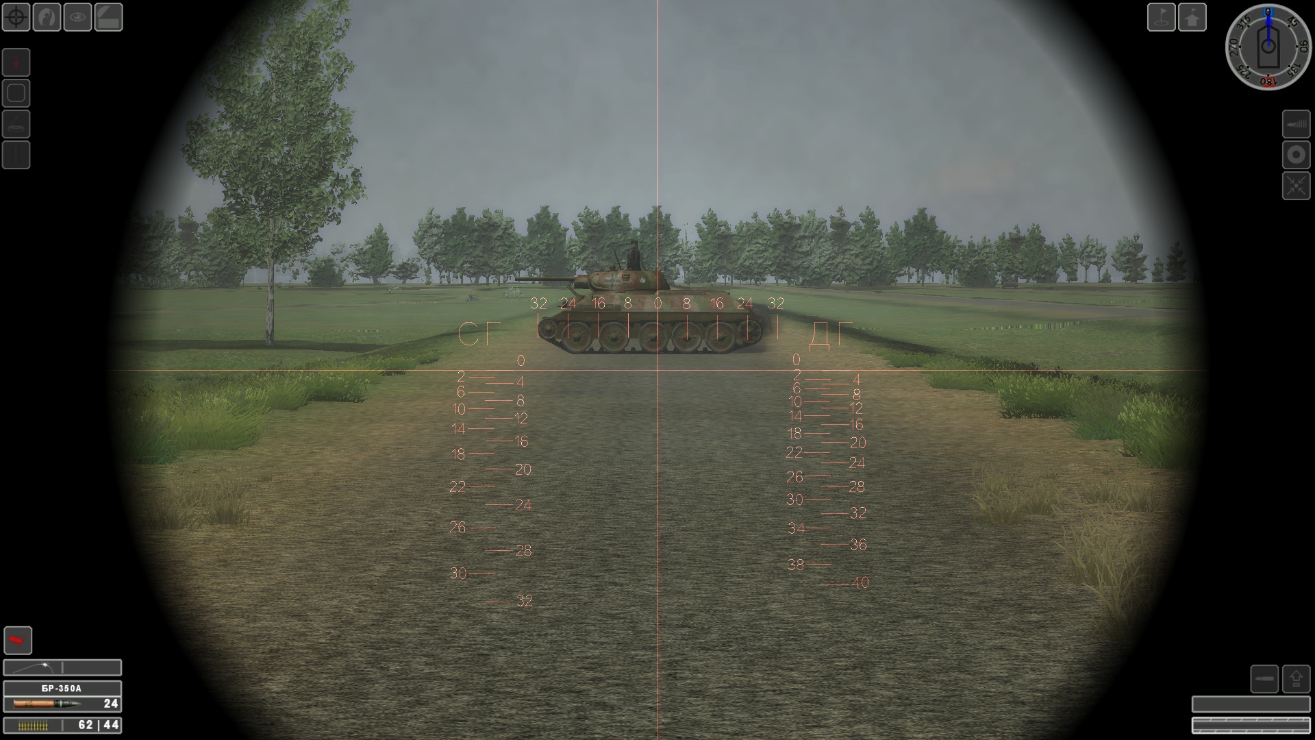

Во втором варианте "честные" 15° поля зрения прицела. Окуляр вполне вписывается в границы монитора, но само наблюдаемое изображение очень мелкое. Похожую картинку можно увидеть в настоящий прицел будь у нас такая возможность, т.е. 4,35 корпуса танка вполне вписываются в диаметр прицела.
Я этого добился уменьшив параметр общего зума в конфиге. При этом ФОВ и кратность не менялись.
tmfd_corr,pt4na,pt4nb,pt4nc,,cross,2,15,2.5,2.5,1.2,0,0,1,true,0xc0202020,0x80802020,0xe0e0d080,2,false,3,-0.14,0,-0.06,0.06,0,1.2,true,false,0,0,0;
Можно привести всё к этому варианту, но играть будет не комфортно. Я погонял с таким прицелом на полигоне, даже с зумом объекты очень маленькие, ничё не разглядеть.  Не играбельно совершенно, только зрение сажать. Такой вид очень похож на вид через прицел в Танк крю на минимальном зуме.
http://upforme.ru/uploads/0017/cd/0a/210/t384006.jpg
Как ни крути остаётся только вариант №1. Увеличение там как в варианте №3, но поле зрения поменьше реального. И при первом варианте можно наглядно показать разницу в размере ФОВ прицелов разных стран. Но цена все этого меньший сектор наблюдаемой местности. Зато можно играть, не "ломая" глаза.
