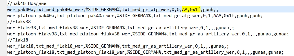

Подскажи как сделал играбельной артилерию,т.е в какой папке привязка к технике игрока? common_units?
Да в common_units , внизу в блоке editor()
Чтобы технику в редакторе взять под управление должна быть строка как в выделеной на скрине
http://upforme.ru/uploads/0017/cd/0a/173/t700155.jpg
