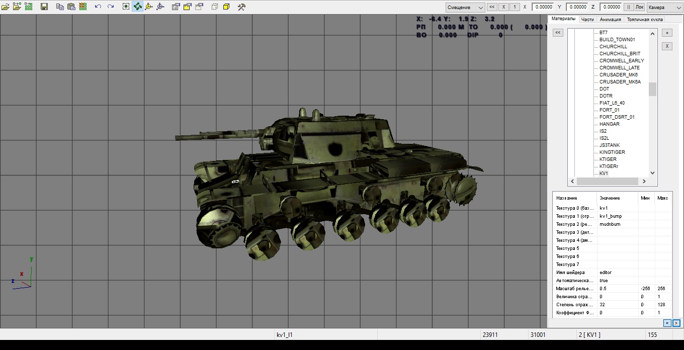

Скрин в студию , что не так.
https://upforme.ru/uploads/0017/cd/0a/379/t289659.jpg
IWANOW написал(а):
Спасибо , понял в чём дело.
Сейчас в моём моде есть модели КВ-1 (Ф-32) и КВ-1 (ЗИС-5) старой ревизии и КВ-1 (Ф-32) новой ревизии.
Все эти модели используют скин КВ-1 (Ф-32) новой ревизии с тем же названием.
Попытаюсь этот конфликт разрулить.

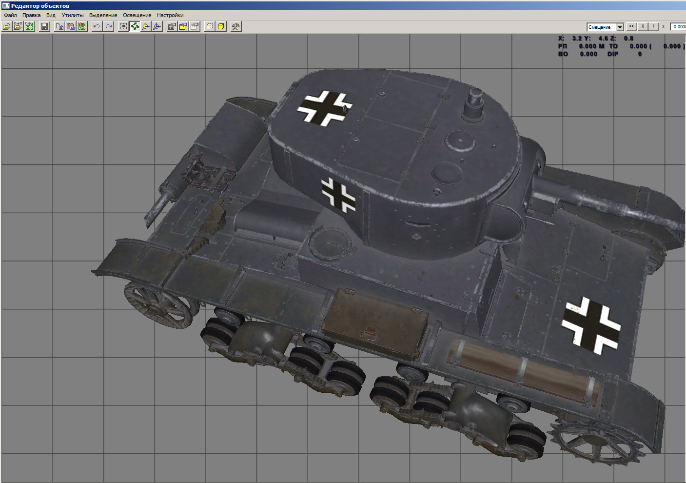

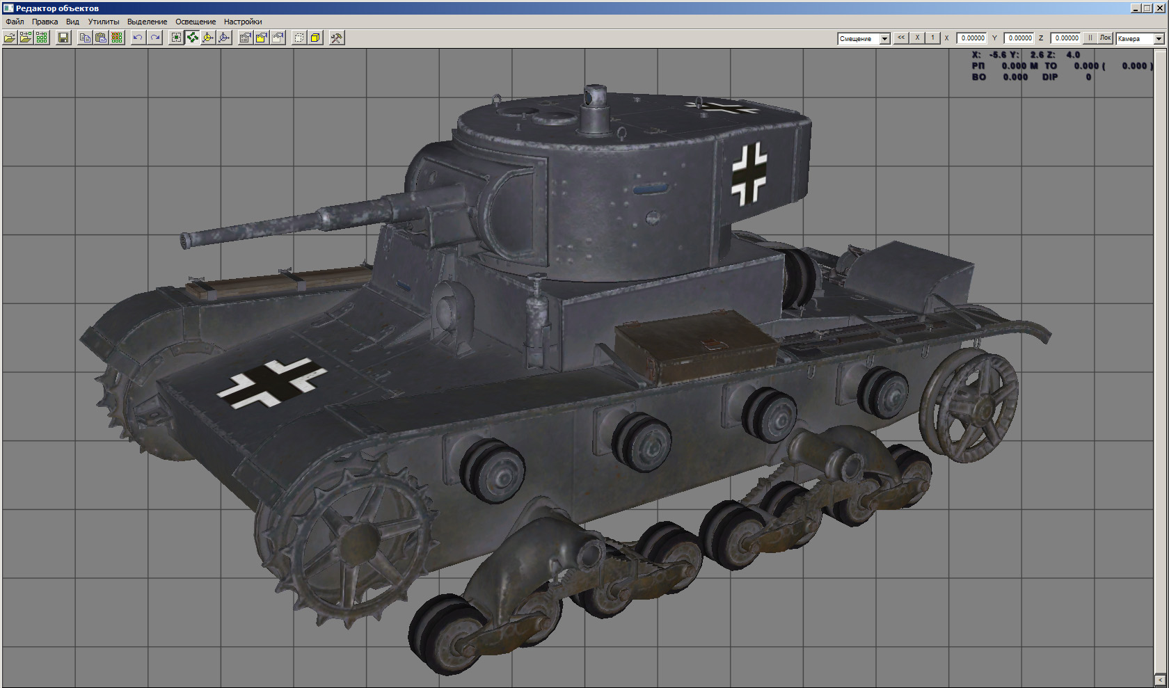

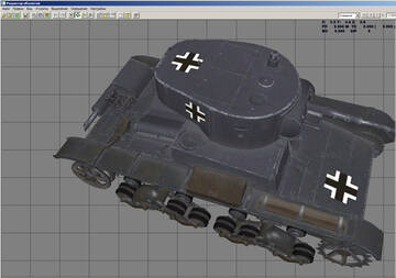

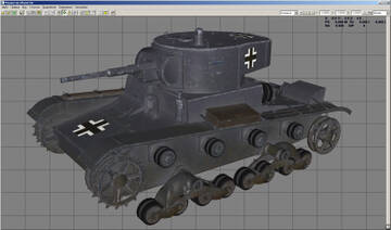

https://upforme.ru/uploads/0017/cd/0a/121/t451490.jpg
https://upforme.ru/uploads/0017/cd/0a/121/t682816.jpg
Так пойдет?
90
Так пойдет?
Отличная шкура , но на мой взгляд красноты много.

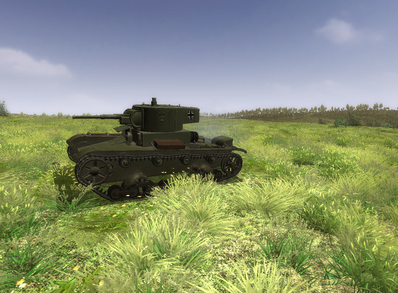

На родной шкуре у меня так получилось.
http://upforme.ru/uploads/0017/cd/0a/173/t713761.jpg
