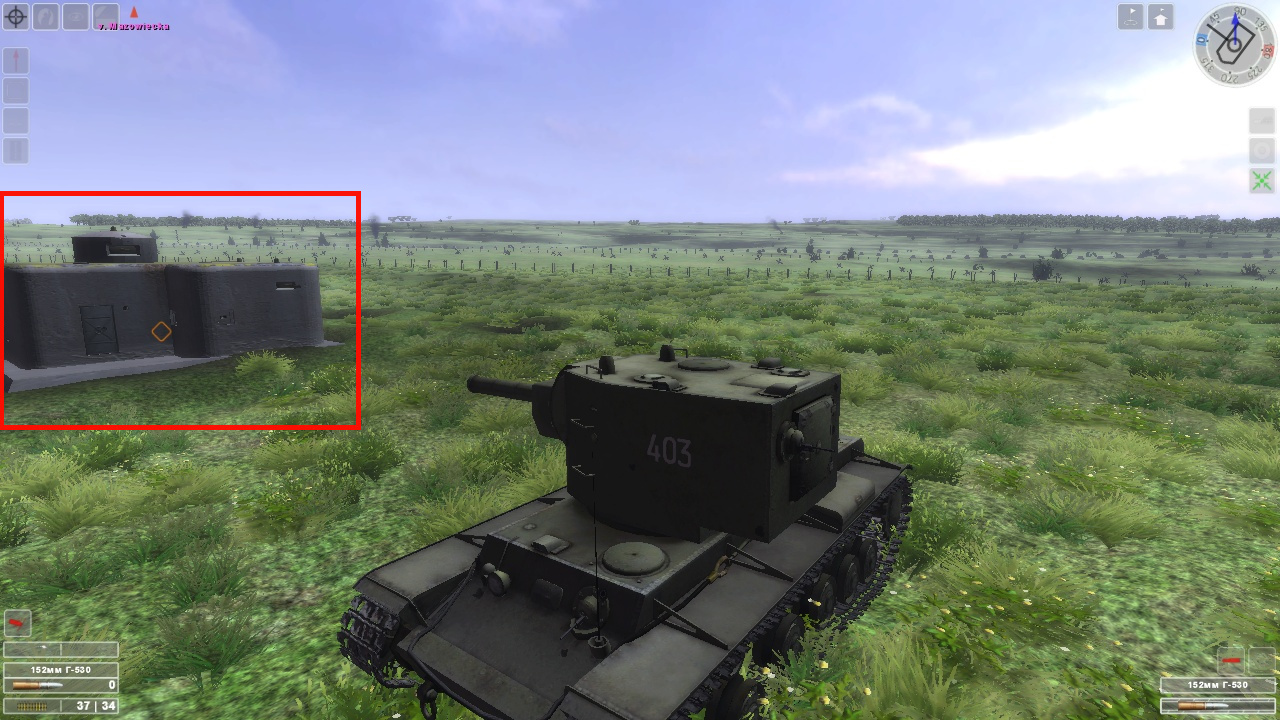

Ниже случайно обнаруженый феномен в одной и той же миссии (указано красным):
https://upforme.ru/uploads/0017/cd/0a/408/t696113.jpg
https://upforme.ru/uploads/0017/cd/0a/408/t275149.jpg
