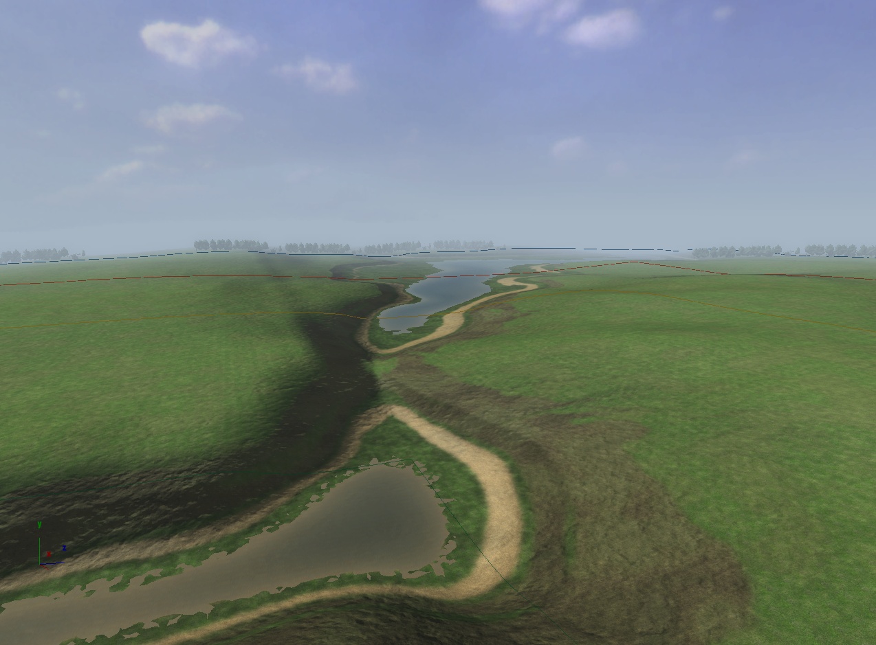

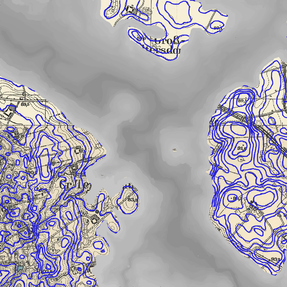

работа над полигоном продолжается по новой схеме, 17 слоёв, пипец...
Полигон 1000х1000, вырезай квадрат на 256 в любом месте, вот тебе и компания в разных местах этого района.
Думаю всё должно получиться. Сгенерировал пока это для проверки и понял что иду в верном направлении. А там кропотливая работа для достоверности. Всем благ.
P.S.Тут ещё и последовательность должна быть согласована градации цвета, дома порисовал в другом слое, а номерок цвета другой поставил и голубок на 12 часов в 6-ку вылез. Надо заранее прописать хоть карандашом где идут высоты по изолиниям, так легче будет, а тут еще мышкой води, был бы сенсорный монитор, была бы лава...http://upforme.ru/uploads/0017/cd/0a/187/957011.png

Сейчас чем больше слоёв - тем меньше размазывать, я просто эту картинку грубую сгенерировал и результатом доволен. Просто потом отрегулировать пиксели по высотам и мазать минимум. Овраги потом добавить. Дальше видно будет...

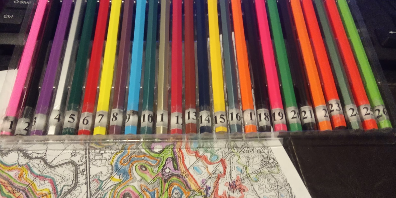

А то, от этого цветового баланса уже мозги колом стали. Присвоил каждому цвету свой номер, лежат пронумерованные, уже не сбегут.

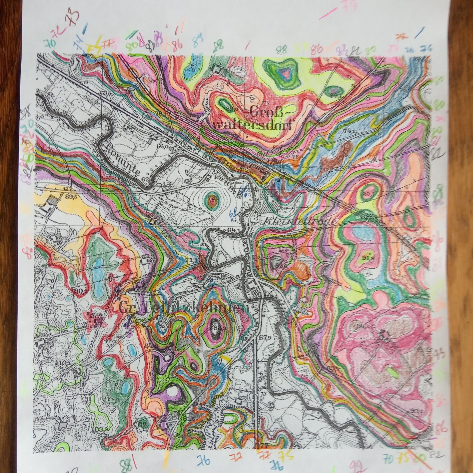

Ну и карта у прусаков, это надо было так всё высветить, теперь ломай голову, художником станешь.
Слишком подробная? :)
Да, каждый овраг и обрыв прописан. Да и изолинии у них по своему. У наших детальных такого нет. Секрет.

А разве так карты рисуют, мне это надо для ориентирования в графическом редакторе, чтоб я видел путь изолинии, на этой карте они идут по 2 метра!!! Это очень подробная карта, с современной не сходится по всем параметрам, как бывший геолог-геофизик говорю.
Это как ориентир потом в редакторе. Этот участок чисто на 2х2 км. Это я впервые делаю такую карту, карту которая будет точная как есть. Приталить чисто не получится реку и что то еще, но это потом, сейчас главное нарисовать высоты, которые с 60 до 95 метров, тут уже 35 слоёв в редакторе будет, на каждый метр свой цвет (беленький) пикселя. Благо в редакторе есть уже десятые от цвета.

Каждый карандаш на учете:
http://upforme.ru/uploads/0017/cd/0a/187/t829586.jpg

Ну это когда у тебя 5 изолиний на всю карту, а когда их куча и плюс описаны овраги, карьеры, родники, обрывы у реки, плюс железка и тем более дороги все это лучше сделать на бумаге и потом просто смотреть на 2 источника и сравнивать.
P.S. Это дело я сам захотел по этому принципу и грехи беру на себя, не кого учить не собираюсь. Да и на работе на меня посмотрели  то-ли как на идиота, то-ли детство вспомнил...

Кто в теме можно потестировать полигон, ещё сырой, охватил участок 10х10 наверное, на мелком делать нечего.
https://disk.yandex.ru/d/c-0BZrwV8BWrHQ
уровень, мин 40 , вода 6...
Отредактировано Papecs (22.03.2021 19:06:22)
Нормально получилось , высота полигона 40 высота воды 7.
ИМХО надо соединить реку , это будет несложно.
http://upforme.ru/uploads/0017/cd/0a/173/t971766.jpg
60
сейчас дома закину, гляну что ещё доделать. Как будет более-менее для показа- сгенерирую пока голый и ваши предложения где что расставить.
