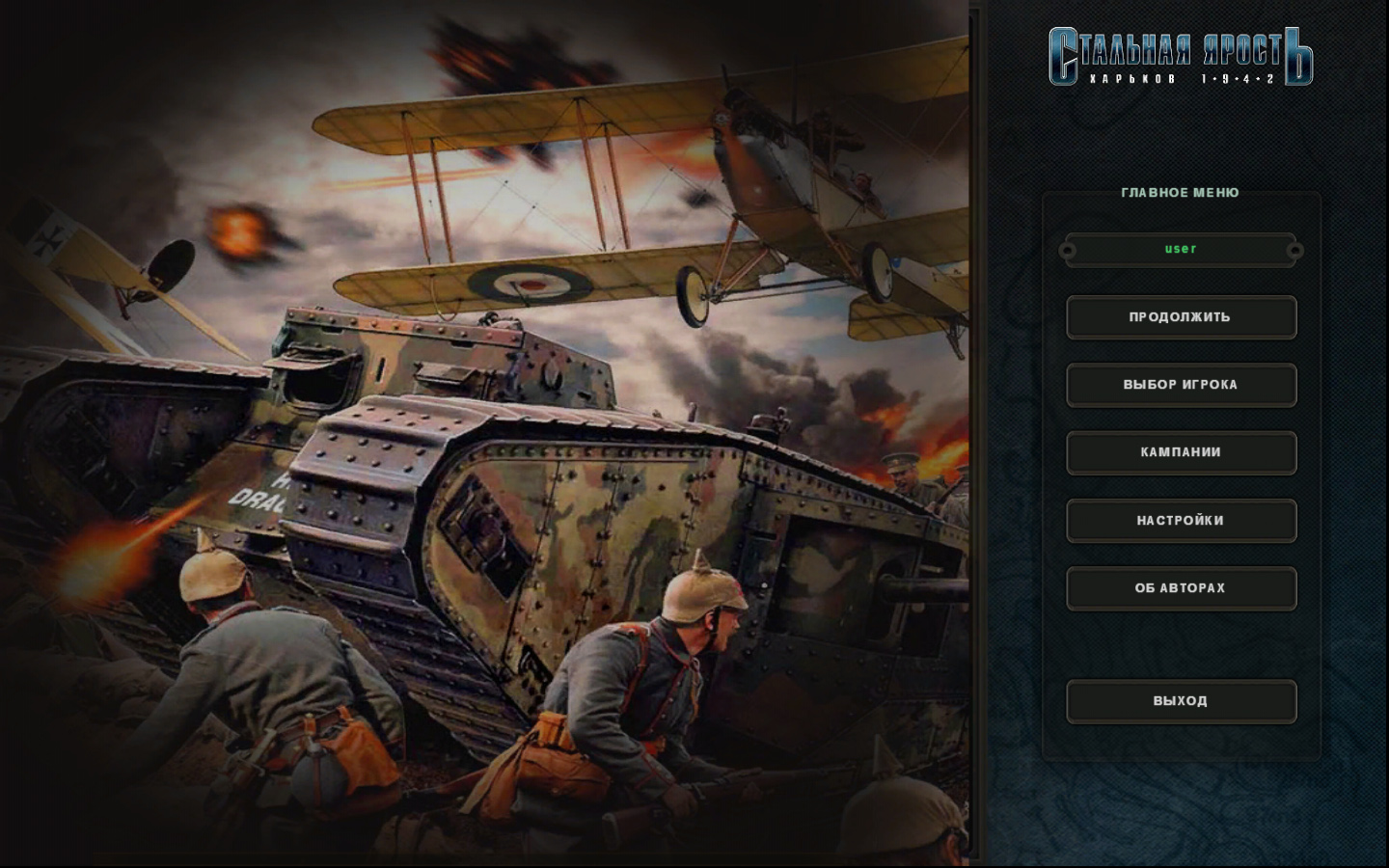

Сделал новую менюшку. Лично мне понравилось. Пока названия мода нет оставил "Харьков 1942", но надо придумать название мода. Какие будут предложения?
Поделиться5317.04.2021 16:19:43
Отличная менюшка , жаль вся картинка не поместилась.
А мод предлагаю так и назвать "ПЕРВАЯ МИРОВАЯ ВОЙНА 1914–1918"

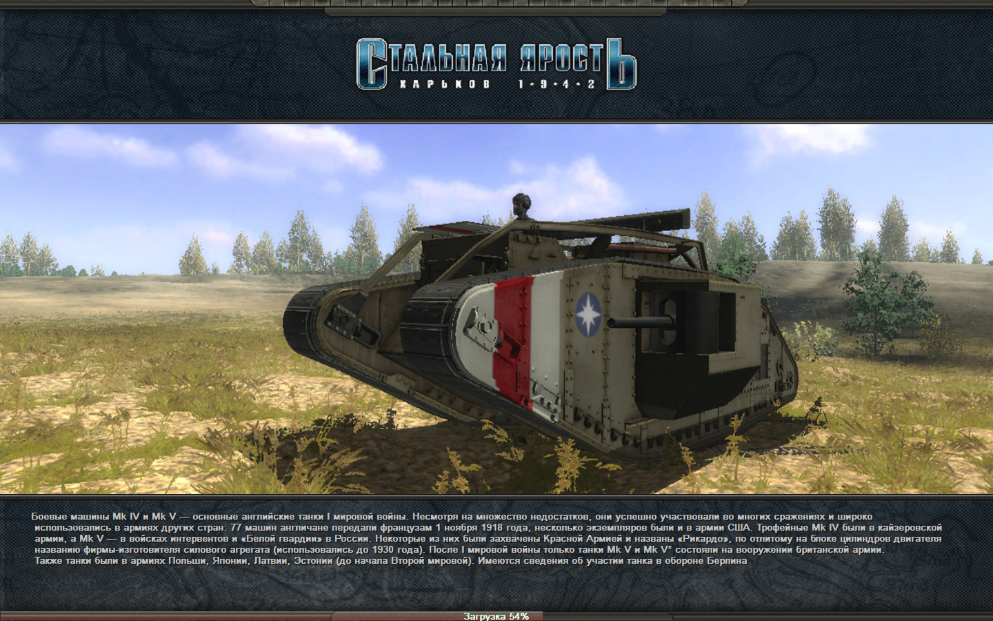

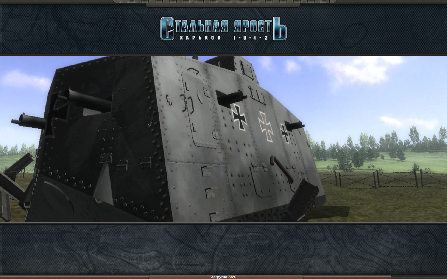

Это при загрузке миссий.
Я в шоке- этот танк был почти у всех стран того времени. Почитайте текст. Так что его можно ставить в миссиях за кого угодно. Я раскрасил как на скрине в интернете видел-красно белым,но не знаю,вроде Англия.
