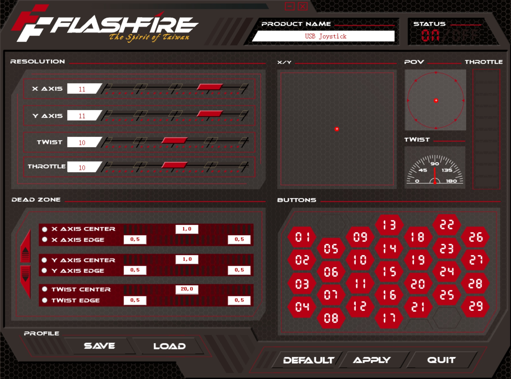

Да, и в играх газ в обратную сторону. Увеличиваю - он снижается. В фирменной программе всё нормально. Это скрин фирменной утилиты, с которой непонятно что делать, но некоторые пишут, что ею настроили джойстик:
http://upforme.ru/uploads/0017/cd/0a/350/t393516.png

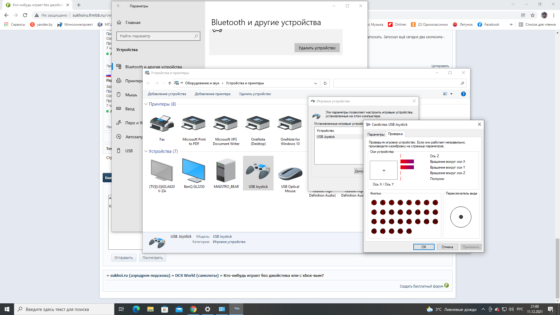

Калибруется стандартно через виндус.

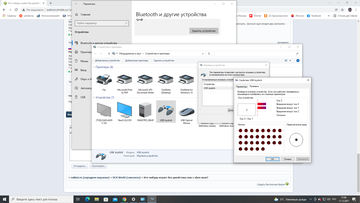

http://upforme.ru/uploads/0017/cd/0a/113/t371503.png
Вот посотмрите запись с моего рабочего стола, когда запущена стандартная прога. До того как переткнул юисби и после.
https://dropmefiles.com/oCH5m
- как же оно калибруется, если половина осей не работает? А вращение вокруг оси х на самом деле - rx - рысканье. Вот уже ниже этой оси у меня остальные не реагируют никак - ни игрек, ни зет, ни загадочный ползунок.
Как я понял - у Вас до перетыкания не идёт вверх и вправо. У меня без всяких перетыканий в этой проге джойстик работает чётко. Кстати, вот ещё файл - инструкция по прошивке: https://dropmefiles.com/l5uuP Есть у меня и программа - всё у тех же испанцев скачал, вместе с фирменной настроечной или что это там такое. Но не прошиваю - опасаюсь вообще не будет работать.
