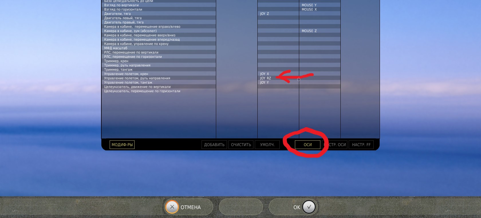

Есть рысканье и клавиши назначены x и z - очень давно в симуляторы не играл, но, насколько помню, они и рыскают, попытался на эту опцию rx повесить - можно только кнопки назначать
Надо в опциях управления зайти в раздел "ОСИ". Там все есть.

Не забывай что в Локоне настройки управления индивидуальные для каждого типа самолета, настройки надо повторить для всех.
