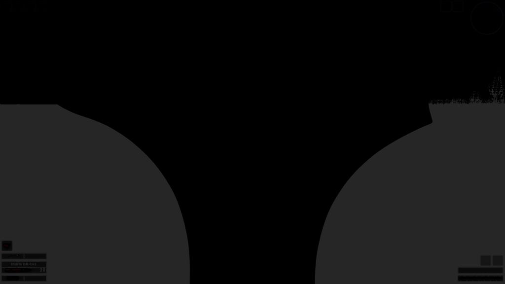

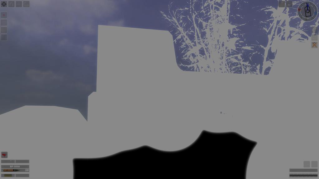

По неизвестной причине любая миссия при запуске дает расплывающиеся черно белые разводы на экране. Звук есть, голоса есть, нажатие клавиш смены позиции игрока не работает:
https://i.postimg.cc/MKwcK11g/shot-2026 … 8-0000.jpg
https://i.postimg.cc/vBWQpS2B/shot-2026 … 3-0000.jpg
В версии кампании Горячий снег 1.1 без проблем.
Отредактировано Toobone (Сегодня 21:17:45)
    Мир все-таки неплохо устроен для того, кто носит на плечах голову, а не пустой горшок.
Причина в камерах, прицелах. Скачайте Steel_Panzer_Mod_v2.3 - скачать
В папку MODS добавьте Горячий снег SPM2.3 v3.25, если подключены другие моды, отключите их, оставить подключённым только Горячий снег SPM2.3 v3.25.
Скачал, проверил, ни каких проблем нет. Прошел миссию д.Лысцево. :flag:
Эта версия Steel_Panzer_Mod_v2.3 с патчем 4gb_patch, в папке bin\rel можно удалить файл shell.exe, а файл shell.exe.Backup переименовать в shell.exe. В папке Steel_Panzer_Mod_v2.3\Стальная Ярость. Харьков 1942 файл starter.exe удаляем и переименовываем starter.exe.Backup в starter.exe  4gb_patch - отключён.
Проверяем настройки игры, выставить нужное разрешение и т.д.
