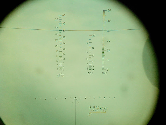

Особое внимание на прицел 1Г46, смотрим на угловые размеры пушки при увеличении прицела 2,7х; это, напомню, калибр 125 мм, а наружный диаметр там больше будет. И сравниваем с "дурындой" Ф-34 в прицеле кратностью 2,5х.

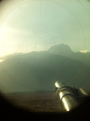

Есть вот такая фотка. Это прицел ОП5-37 САУ 2С1 "Гвоздика". Кратность 5,5х, поле зрения 11°
https://1.bp.blogspot.com/-ZYzCGc7hH_s/XXV5BK3s30I/AAAAAAAAPIw/M9sPBbc211EcTd8SzBTeE7yniQObDQbtQCLcBGAs/s640/direct%2Bfire%2Bsight%2Bviewfinder.jpg
В правой части виден дульный тормоз. Если построить такую схему
http://images.vfl.ru/ii/1596039635/a916ecf7/31201307.png
то вроде бы всё сходится. Но есть нюанс. Объектив телескопического прицела "Гвоздики" выходит прямиком "на улицу" и обзору ничто не препятствует.

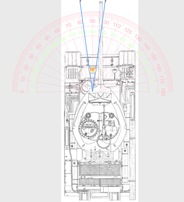

Я предполагаю, что боковые стенки этой амбразуры могли ограничивать обзор. Если из прицела убрать все линзы и посмотреть "невооружённым" взглядом в трубу (корпус) прицела, то скорее всего мы увидим только то, что находится напротив. Вправо-влево обзор будет перекрыт. Но какова будет видимость с линзами вопрос, уходящий в сферу оптики и здесь я уже пас.

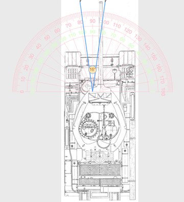

Что касается СУ-152. Построенная схема казалось бы не противоречит скринам из игры, но полной ясности у меня по-прежнему нет и вопрос остаётся открытым.
Если действительно пушка занимала почти треть прицела, налезая на шкалы, то наводчику можно только посочувствовать.
http://images.vfl.ru/ii/1596042793/4642c2d0/31201690.png

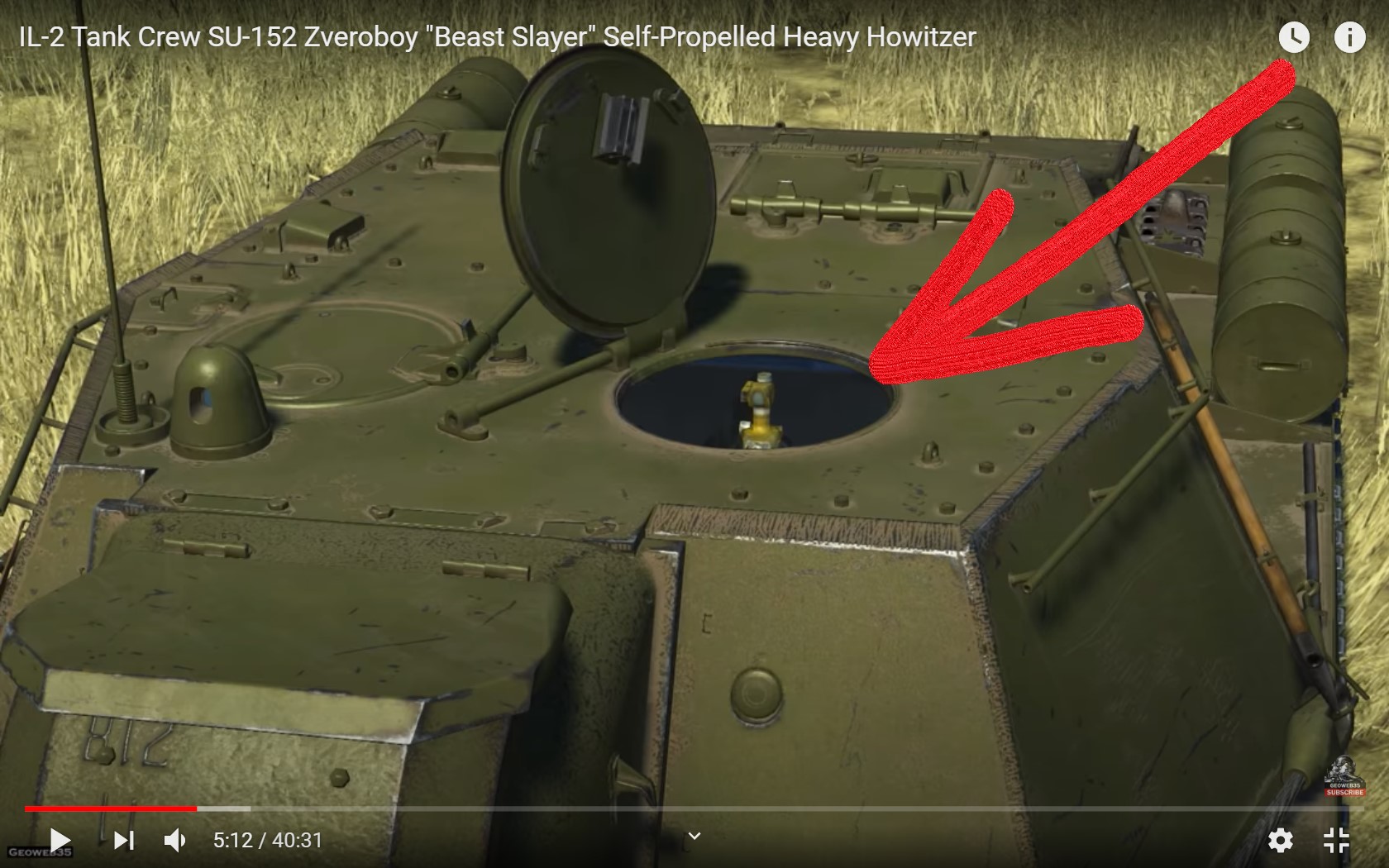

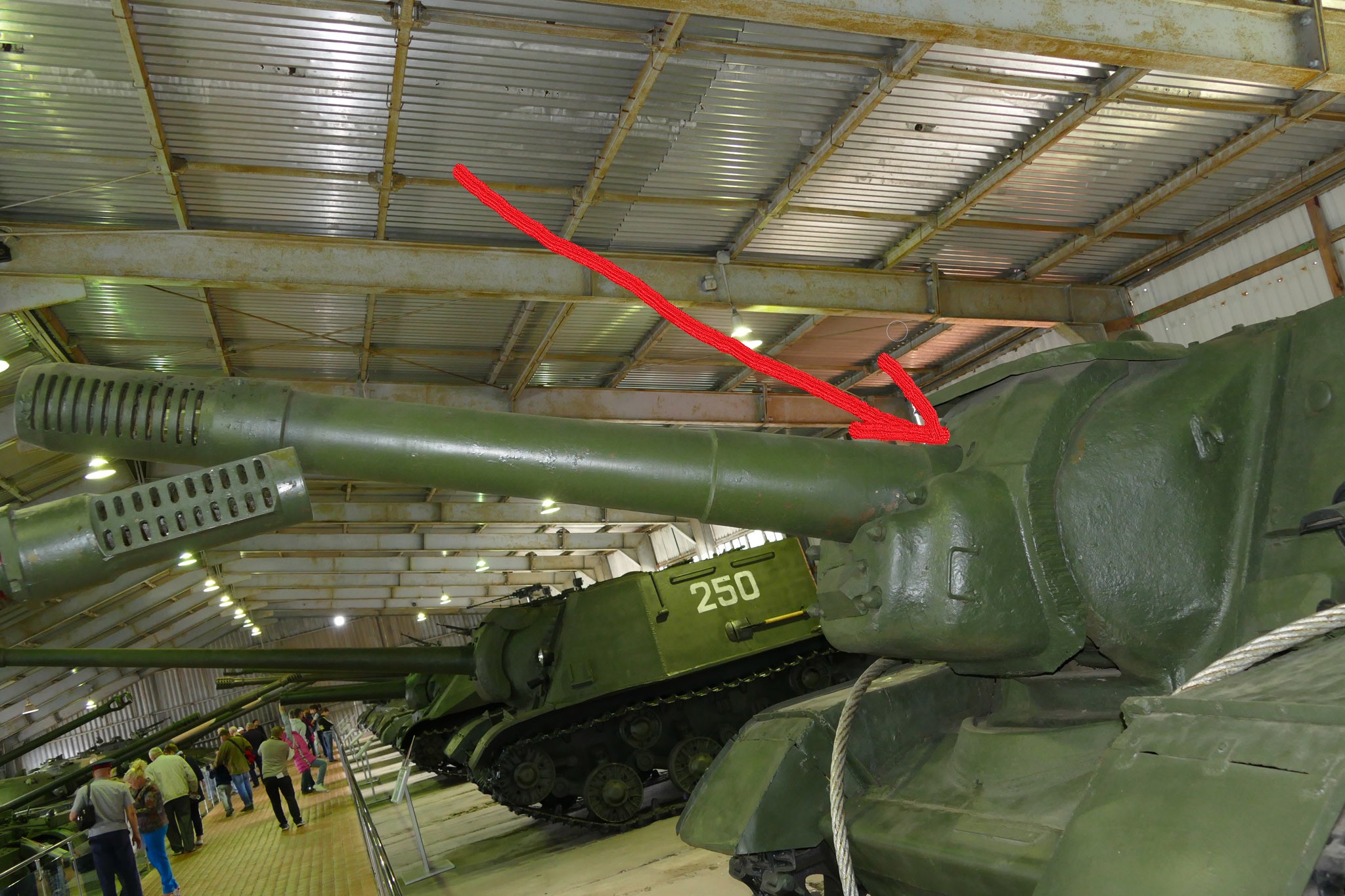

На СУ-152 ещё такая особенность. Амбразура прицела расположена почти вплотную к стволу и это тоже влияет.
А почему  "вилка" из маски выходит? Прицел же у Су-152 в люке торчит как у Штугов.
https://forumupload.ru/uploads/0017/cd/0a/2/555122.jpg
При таком раскладе ствол в районе дульника тоже будет попадать в "кадр", но не на пол-прицела... :)
Если из люка высунуться во время боя убьет?
Два прицела у "Зверобоя": "телескоп" СТ-10 и артиллерийская панорама, вот она как раз и торчит из люка. Я "топил" за "телескоп".

То есть прицел смотрит из вот этой приствольной дырочки?
http://forumupload.ru/uploads/0017/cd/0a/2/748913.jpg
Тогда в ТанкКрю все правильно... :)
https://www.meme-arsenal.com/memes/90497e1cfd9e7e549d02a9194cc41f5d.jpg
Может быть, может быть. Заглянуть бы самому в этот прицел...
