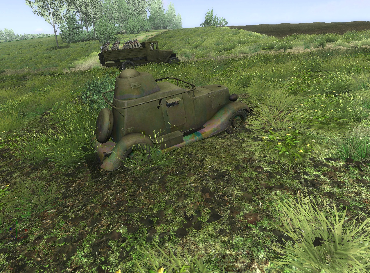

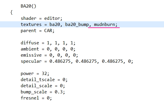

В чём может быть причина ?
http://upforme.ru/uploads/0017/cd/0a/173/t620989.jpg
http://upforme.ru/uploads/0017/cd/0a/173/t134174.jpg
1090

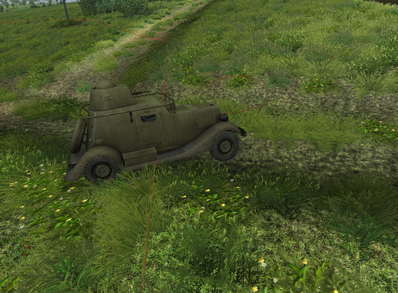

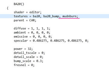

Сам спросил , сам нашёл , докладываю - в matlib у БА-20 строчка не дописана была.
http://upforme.ru/uploads/0017/cd/0a/173/t810789.jpg
http://upforme.ru/uploads/0017/cd/0a/173/t743045.jpg
Исправленный архив , я там у БА-20 не удержался резвости убавил  :crazyfun:
https://yadi.sk/d/__yJky0zivq_RA

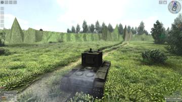

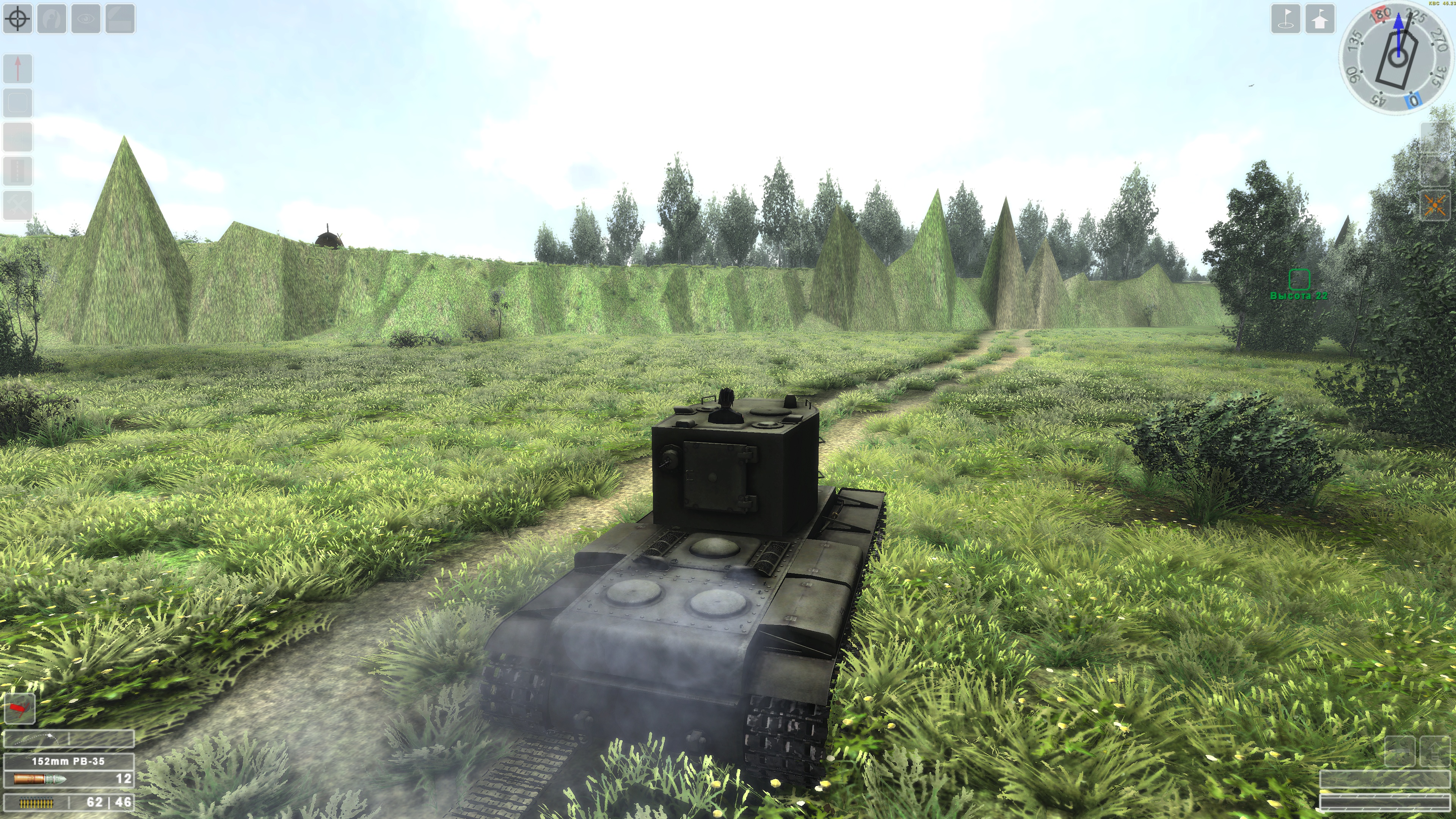

Подскажите,в некоторых миссиях такой глюк,горы или холмы возвышенности покрыты квадратными или треугольными текстурами,нет возможности на них подняться,танк просто утопает в текстурах,было у кого?https://upforme.ru/uploads/0017/cd/0a/404/t511235.jpg

Здравствуйте Alex_D84. Во первых, какая версия мода Steel Panzer Mod 2.3 v1.3 или Steel Panzer Mod 2.5 v1.3? Судя по картинке Steel Panzer Mod 2.5 v1.3. В каких конкретно миссиях это происходит и с какой периодичностью? Постоянно или иногда? Какая версия ОС Windows? Какая видеокарта установлена?
1093
Версия мода 2.5 1.3...происходит в миссиях от storm001,постоянно,в миссия gmp бываби вылеты с ошибкой,стоит win 10,видео rx5700xt.Доп модов не стоит ни каких кроме миссий gmp и storm001.

У меня все компании заточены под SPM 2.3. Под SPM 2.5 возможны всякие "чудеса".

Вылеты с ошибкой в GMP происходят по причине изменения структуры некоторых подразделений и файлов в SPM. Проверил миссии от stormd100, багов нет. У меня тоже видеокарта от AMD Radeon, но мобильная(ноутбук), припоминаю, что с некоторыми версиями драйвера были фризы, перебрал несколько версий,  подошла 17.7.1. Посмотрите, как будет в версии SPM 2.3(она самая стабильная), если и в этой версии будут аналогичные проблемы, попробуйте другие версии видеодрайвера.
