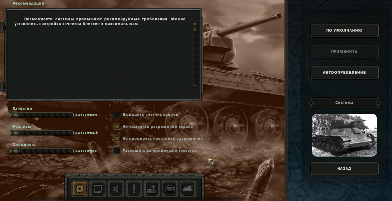

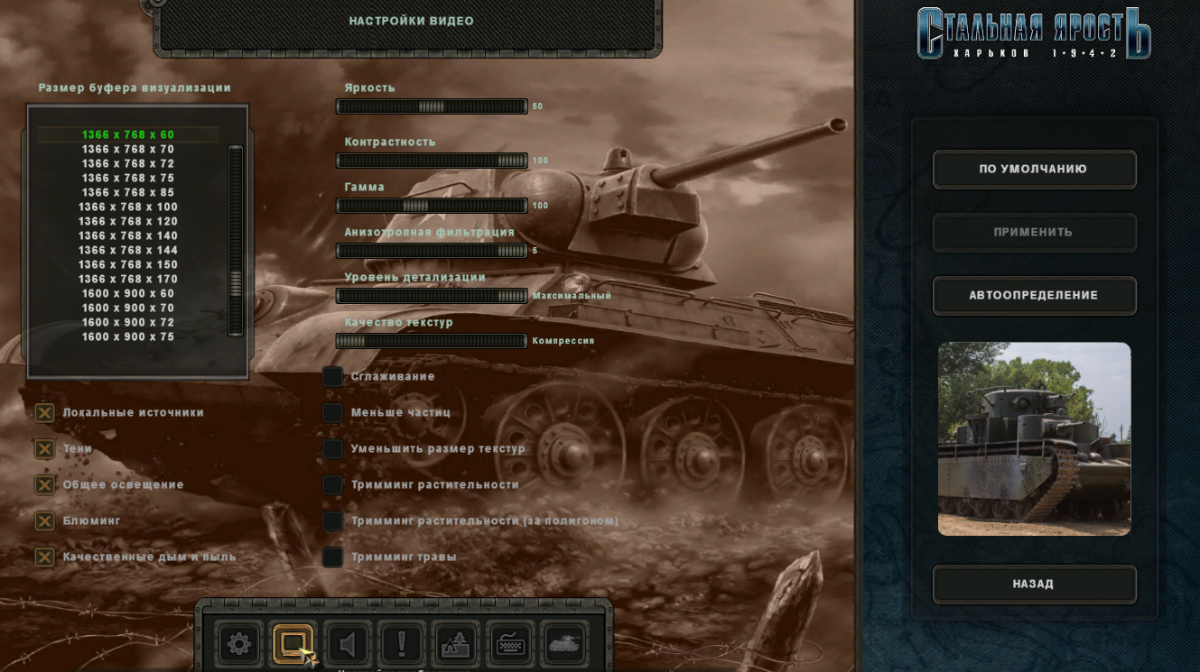

Так галочки стоят?
http://upforme.ru/uploads/0017/cd/0a/187/t858914.png
Отредактировано Papecs (07.07.2021 18:03:28)
