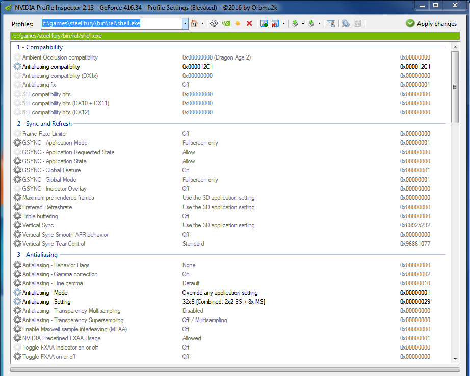

NVidia Inspector, проделай следующие процедуры. Мне помогает.
Кстати, давненько не играл - сегодня запустил - опять всё плывёт, т.е. звук нормальный, но экран полутёмный, как бы виден дым какой-то, но в общем ничего не видно. Начал разные версии игры запускать, разные миссии - одна фигня, всё одинаково. Залез в настройки НВидиа там поперключал - ничего не дало. Зашёл в эту ветку - тут сам писал, что после перезагрузкуи компа всё нормализовалось - презагрузил - всё нормально. Но таки скачал это НВидиа инспектор - запустил - так вот на игре СЯ нет у меня в этом инспекторе такой опции "Antialiasing compatibility". Как бы не особо критично,Ж т.к. игра сейчас снова идёт нормально, но таки интересно, почему же у меня этой опции нет в  инспекторе. PS скрины снова не успел сделать - вечно я эту пакость устраняю до того, как сделаю скрин.
1234
Вторая строчка сверху, раздел 1
http://upforme.ru/uploads/0017/cd/0a/12/t902175.png
Да, спасибо. Я как-то просмотрел - старею.

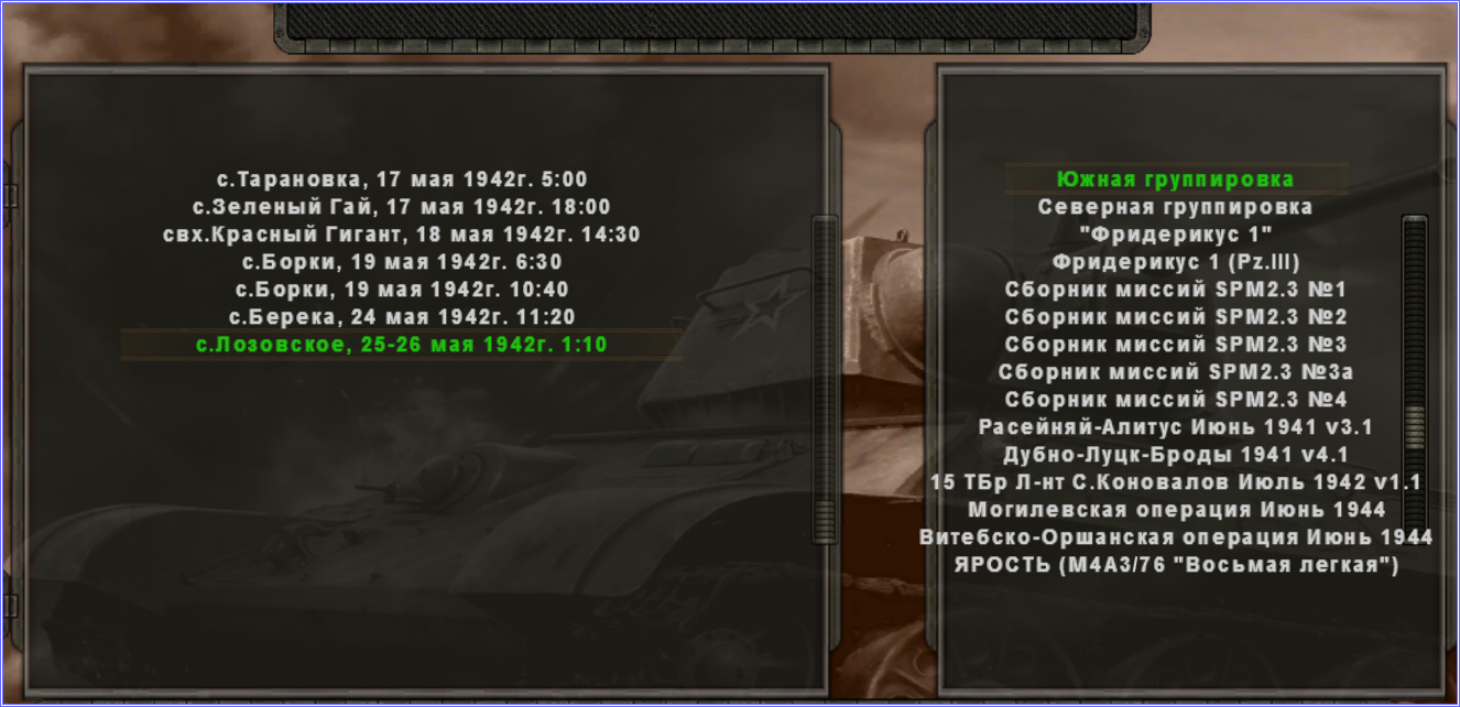

Добрый день!
Начал играть, дошел до вот этого задания и оно не запускается:
http://upforme.ru/uploads/0017/cd/0a/503/t788591.png
CTD с ошибкой инициализации.
Версия 2.3, только те моды, которые указаны в первом сообщении.
P.S. Помогло отключение Another_Battle_Effect_MOD. Миссия загрузилась.
