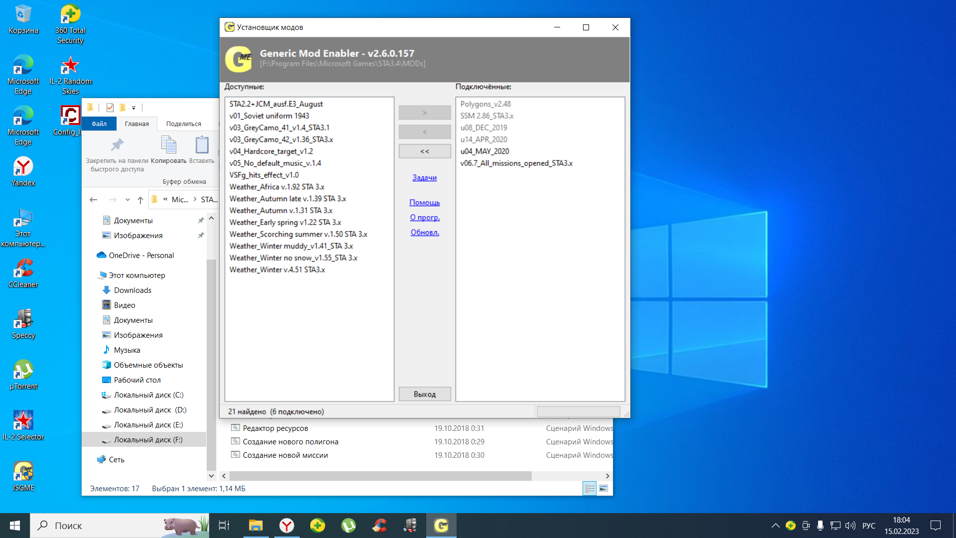

https://upforme.ru/uploads/0017/cd/0a/261/t262300.png
Вроде установлены
1363
Anthrazit написал(а):
Вроде установлены
У STA 3.4 в папке envs с m01 по m18 нет файлов polypack , надо их скопировать из SPM2.3
Вроде установлены
Я дико извиняюсь, но почему-то не вижу у тебя самого мода STA 3.4 ни в подключенных, ни в доступных
Отредактировано Tychon (17.02.2023 12:36:04)
Отредактировано Tychon (Вчера 11:36:04)
Это версия с вживленным в дистрибутив модом.
