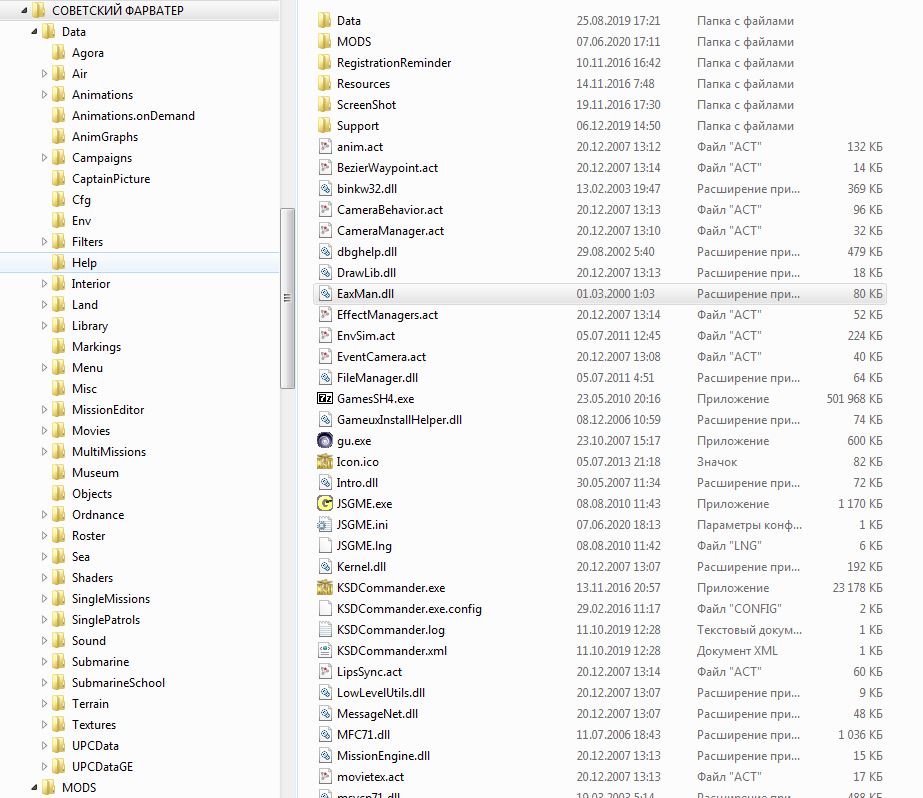

Так выглядит в
папке
http://forumupload.ru/uploads/0017/cd/0a/33/t325286.jpg

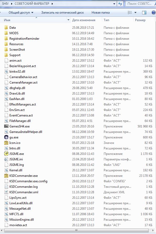

А так выглядит моя версия начиная с
1.03
http://forumupload.ru/uploads/0017/cd/0a/33/t461144.jpg

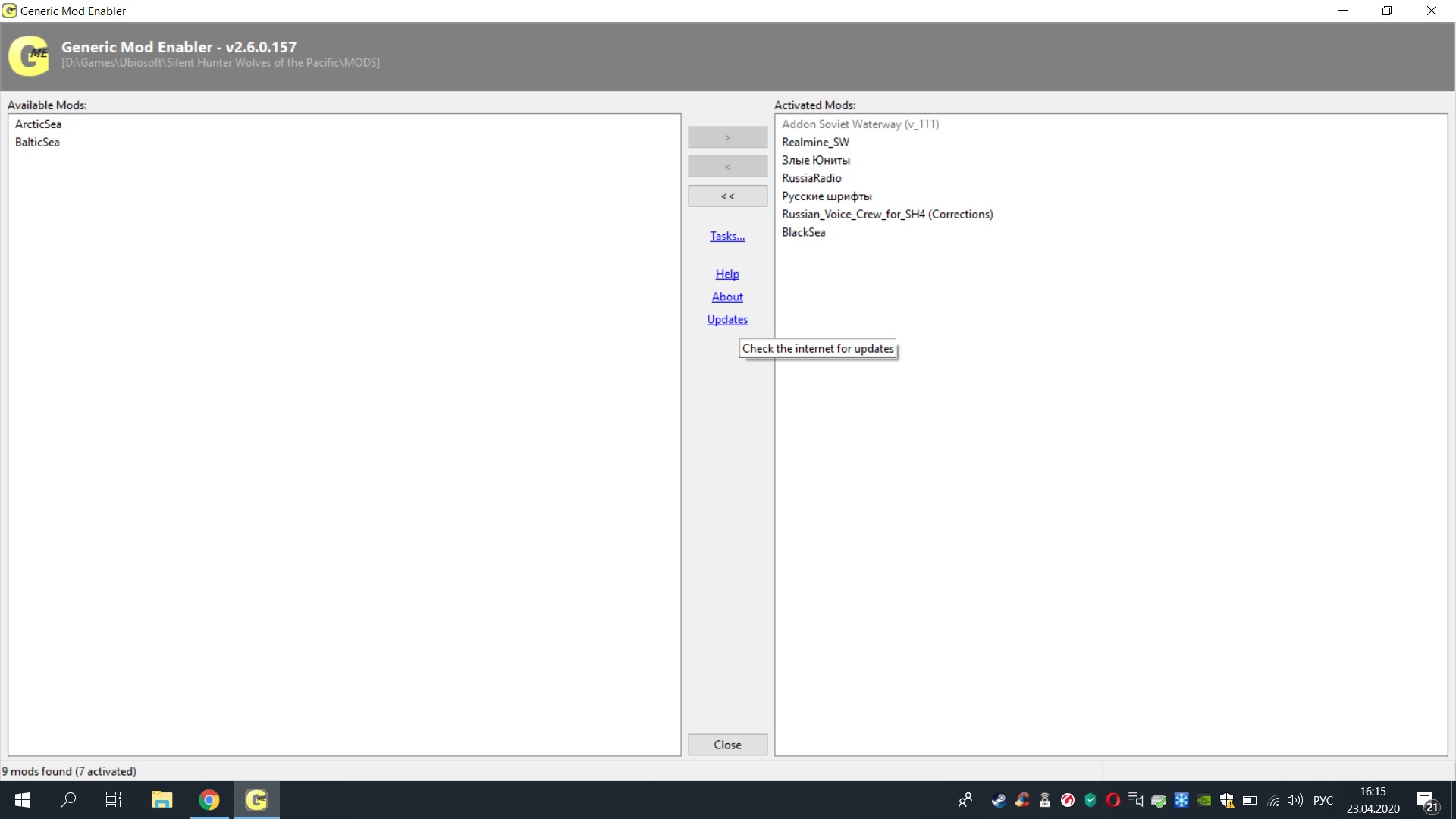

Установка  мода с нуля на чистую версию:
http://forumupload.ru/uploads/0017/cd/0a/42/t580059.jpg

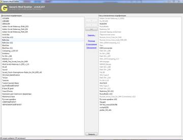

Здравия желаю, товарищи подводники. Дико извиняюсь, но это опять я, по поводу установки СФ. Короче разбил я диск и в диск D закатал СХ4, СФ111 и активатор(jsgme), модс и дата появились. Совместимость выставил с 7кой. Теперь в активаторе перекатал в правый список СФ111, в левом пока остались арктик,чёрное,балтик моря,рашен радио,рашен шрифт, короче семь модов. А вот дальше что? Что не даёт запустится СФ?

Пример установки
http://forumupload.ru/uploads/0017/cd/0a/33/954172.jpg
