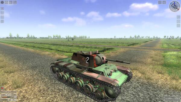

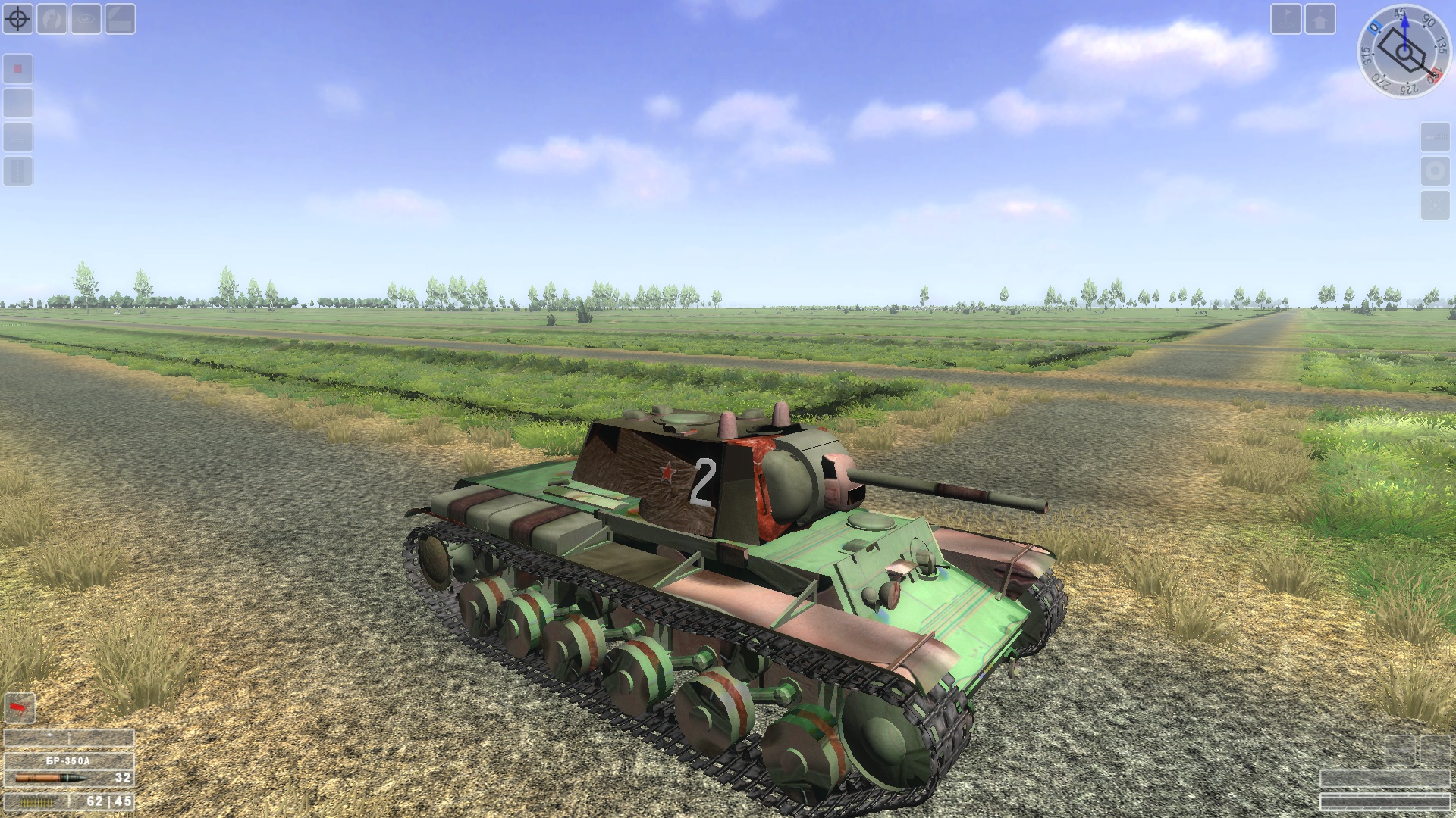

Это отчего так?
в игре
http://upforme.ru/uploads/0017/cd/0a/210/t542001.jpg

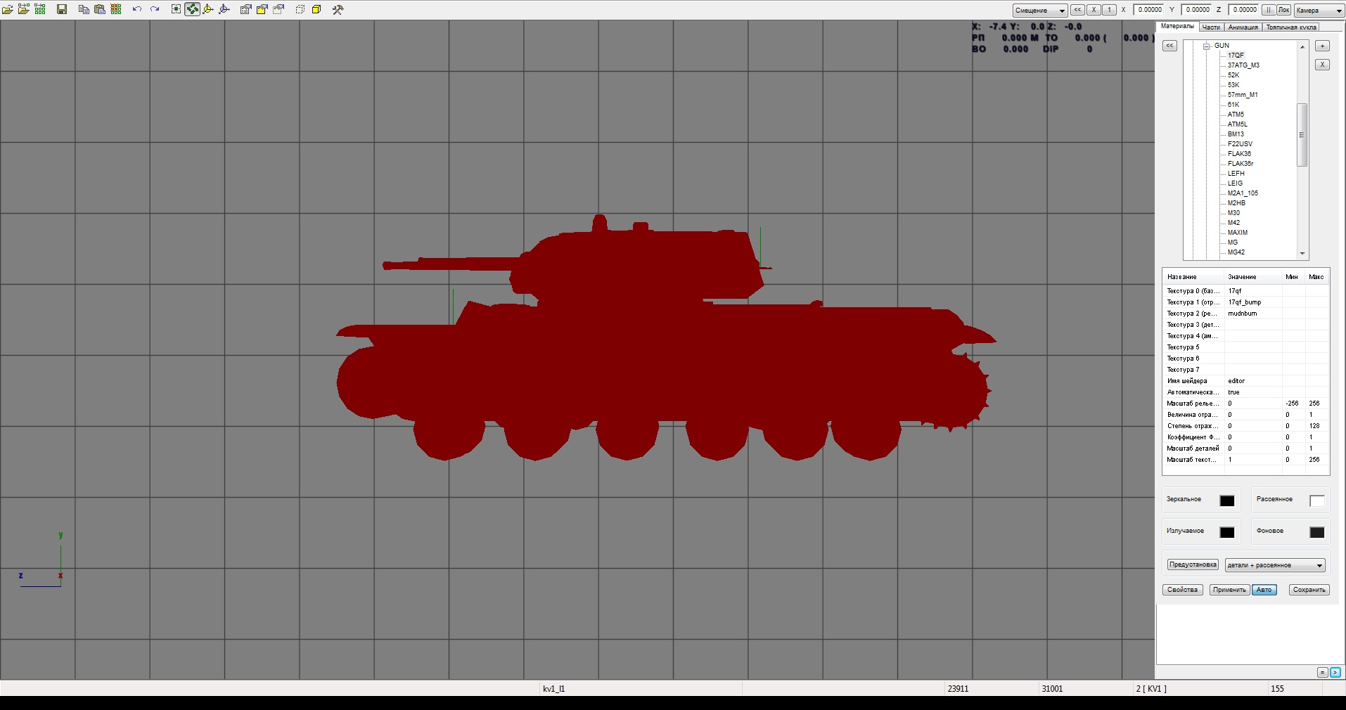

в редакторе
http://upforme.ru/uploads/0017/cd/0a/210/t415385.jpg
122
Это отчего так?
в игре
в редакторе
Не назначен материал (текстура). Открыть свиток "Выделение" - "Выделить по имени", выделить всю геометрию (части начинающиеся на d_), части s_ и p_  выделять не надо.  Справа в свитке "Материал" нужно выбрать раздел "TANK" и выбрать нужный материал (предполагаю KV1) и нажать на кнопку со стрелочками под свитком "Материал", если все сделано правильно, на танке отобразится текстура. После выделить все p_ части и спрятать, "Выделение" - "Спрятать выделение", затем сделать сохранение, "Файл" - "Сохранить".

Это отчего так?
в игре
в редакторе
Amigo камрад, у меня была такая же проблема. Все оказалось очень просто- название файла текстуры похожа по тексту на название другого какого-нибудь текстурного файла. Лечение-- ПЕРЕИМЕНОВАТЬ ФАЙЛ ТЕКСТУРЫ.
Например -Урал с ZU23  я назвал   uralg . Соответственно и текстуры назывались techn_uralg_c.dds и   tbump_uralg_bump_c.dds  и было как на твоем скрине.
Тогда я в matlib.engcfg написал так
GUN_URAL()  (вместо  URALG)
    shader = editor;
    textures = gun_ural, gun_ural_bump, mudnburn;
    parent = CAR;
    diffuse = 1, 1, 1, 1;
    ambient = 0, 0, 0, 0;
    emissive = 0, 0, 0, 0;
                specular = 0.486275, 0.486275, 0.486275, 1;
    power = 32;
    detail_tscale = 0;
    detail_scale = 0;
    bump_scale = 1.5;
    fresnel = 0;
         }// end of GUN_URAL
и текстуры переименовал  techn_gun_ural_c.dds  и   tbump_gun_ural_bump_c.dds    и все стало нормально. Попробуй.
