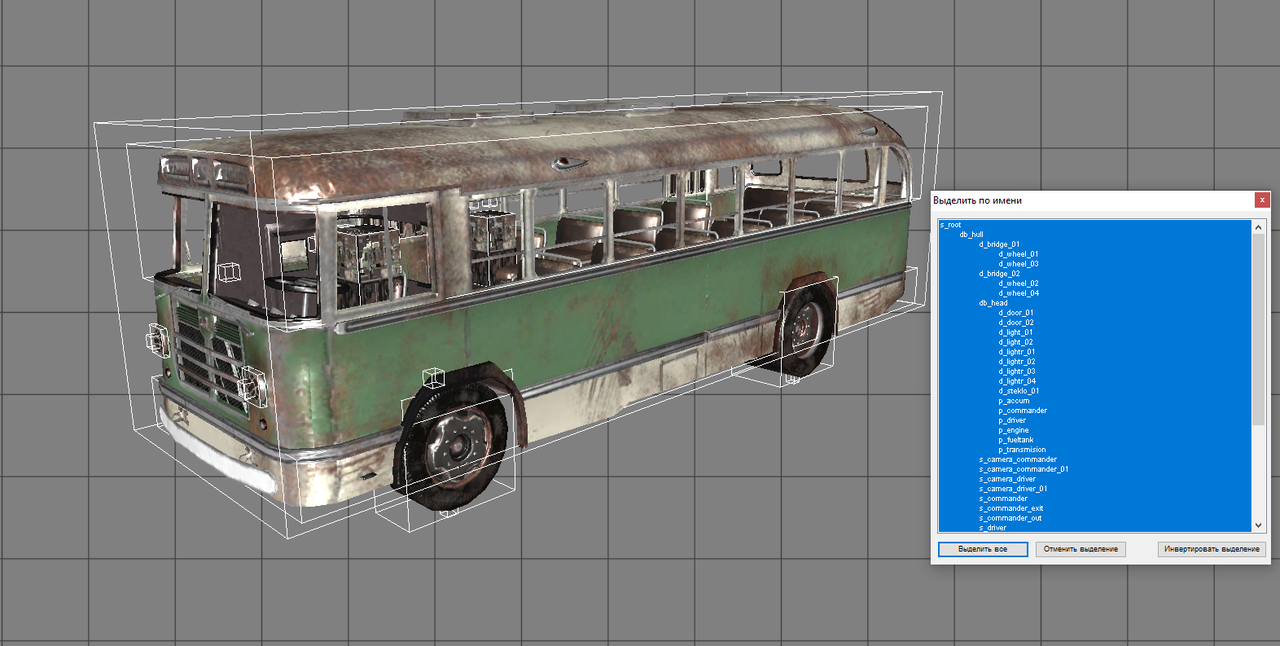

Поставил некоторые галочки и чанки появились, проделал текстуры но в редакторе они слишком блестят.
Модель в редакторе выглядит без каких либо артефактов
http://upforme.ru/uploads/0017/cd/0a/442/t747289.png

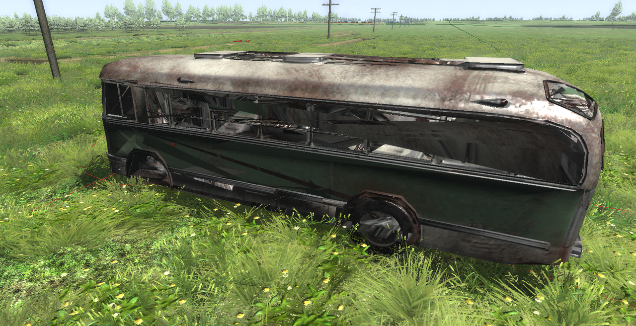

Но в игре появились какие-то артефакты (как это исправить?)
http://upforme.ru/uploads/0017/cd/0a/442/t424968.png
Но самое интересное что эта штука едет несмотря на то что задние колеса крутятся назад при езде вперед, а передние колеса отсутствуют, хотя управляемость в этой модели есть.

Пока решал несколько задач по СЯ, решил отвлечься и развлечься автобусом.
Поехал ваш автобус. :crazy: Да еще как. И крыша на месте, и колеса крутяться в нужную сторону и не прыгает. :) Еще и двери открываются, как положено. Только салон пассажирский убрал, надо будет с салоном попробовать загрузить, предварительно облегчить модель по треугольникам немного.
http://images.vfl.ru/ii/1614796493/dd3746ca/33546804_s.jpg http://images.vfl.ru/ii/1614797090/757bb711/33546947_s.jpg http://images.vfl.ru/ii/1614797126/d78b2397/33546961_s.jpg http://images.vfl.ru/ii/1614797162/f169ce8b/33546979_s.jpg http://images.vfl.ru/ii/1614797181/41ef6d73/33546981_s.jpg
Немного доработаю и отправлю вам модель. По хорошему, модель надо основательно переделать, но на это сейчас нет времени, а для наглядности подойдет и такой вариант.
