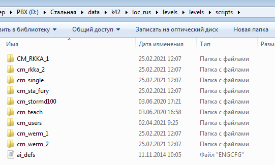

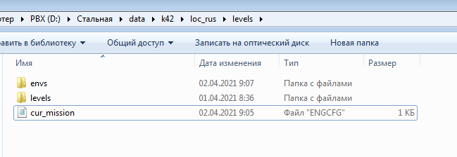

182
Открываешь папку как указано на рисунке, это при условии текущей миссии которая упала
http://upforme.ru/uploads/0017/cd/0a/187/t623296.png
открываешь файл cur_mission блокнотом, откроется типа того
main()
cur_mission = levels\levels\cm_users\TEST.level;
cur_code = TEST;
cur_camp = user1;
image = back_t01.tga;
citate = txt_cit_01;
citate_num = 30;
end_image = ;
end_text = ;
beg_video = ;
end_video = ;
} //end of main
_vars() {}
Это название твоей миссии, у тебя будет другое. Открываешь папку
http://upforme.ru/uploads/0017/cd/0a/187/t91057.png
пишешь в поиске название твоей миссии, находишь файл - мой пример  , открываешь блокнотом и вот мой пример
//Graviteam mission create system ver. 0.1
#include "..\ai_defs.engcfg"
//подразделения
i_divisions:divisions()
user_human() { tnk_plat1:AA, wp_gunner, 1; }
divisions()
//танк игрока (одиночный Т-34)
tnk_plat1, rkka_mtank1, rus_tanksa, -1, 2, rkka_attacka, 1, 1, 0.2, 1, 1.0, 0x2, rkka_comp_1;
} //end of divisions

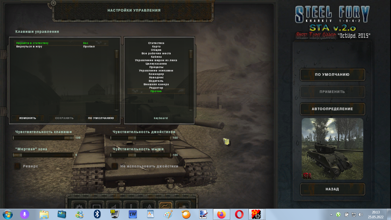

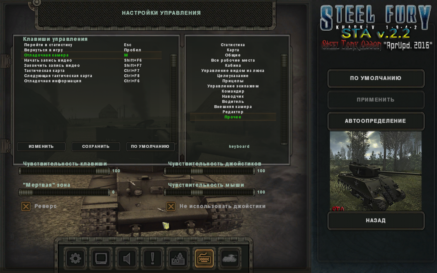

191
IWANOW написал(а):
сначала скачать и установить мод  - свободная камера-
затем назначить в настройках клавишу -М- включение камеры
камера включается нажатием клавиши -М- при начале миссии
включается вид с высоты птичьего полета
опускается цифровой клавишей -9- или колесом мыши
в горизронтальное положение камера приводится одновременным нажатием клавиш ctrl и 8
повороты цифровыми клавишами 1,2,3,4,6
возврат клавиша 5

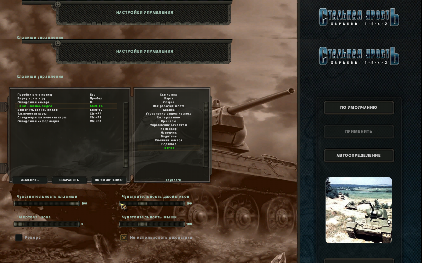

Как раз в том и дело что в настройках такой пункт как свободная камера  free camera или deb cam не появляется , может в самом моде чего то не хватает..
192
Нужно делать так https://upforme.ru/uploads/0017/cd/0a/15/t635973.png
Изменить и сохранить  эти функции  рядом   .
193
Настройки
Настройки управления
Прочее
Отладочная камера назначить клавишу М
Сохранить
194
IWANOW написал(а):
Настройки
Прочее
Сохранить
  у меня такого
нет
http://upforme.ru/uploads/0017/cd/0a/414/t564692.png

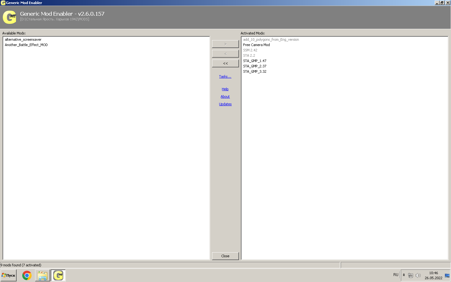

195
https://upforme.ru/uploads/0017/cd/0a/15/t447476.png
https://upforme.ru/uploads/0017/cd/0a/15/t191903.png
Еще вот  так  можно подключить
Отредактировано bumer (26.05.2022 08:03:01)
196
Проблема не в моде, скорее всего, дело в дублирующихся файлах. У вас STA, что там и как расположено сложно сказать.
Посмотрите здесь - (Steel Fury - Kharkov 1942\root\programs), есть файл defs.engcfg?
Отредактировано Skynet (26.05.2022 15:07:05)
