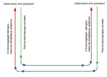

Итак, напоминаю - в полёте важно набрать энергию - скорость и разменивать её на высоту. Качели, бум-зум, соколиная атака - это разные названия одного и того же принципа - сохранять энергию. То же самое и в пилотаже.
Итак, мы убрали газ, приподняли нос на 15 градусов, дали рулей влево и взяв ручку на себя вошли в штопор - фигура которая начинается и выполняется с потерей скорости. Сделав пару витков мы вышли из штопора, ОВТ и энерговооружённости русских истребителей начала XXI века у нас нет. Поэтому мы можем только начать вертикальное пике(мы же делаем красиво, да?) и набирая скорость мы можем крутануть пару бочек. И только после этого, набрав скорость, энергично выйдя в горизонталь мы уйдём в зенит.
Хаммерхэд - да, в эпоху боевых флаеров с управлением гравитацией это анахронизм. Но на старом добром пилотажнике это красиво.
Buldog написал(а):
Горка, выход на вертикаль, "вертушка Чарли", и "акробат" снова рванулся ввысь
Горка, набор под углом к горизонту(скорее всего короткая), потом переходим на чистую вертикаль, запас энергии у нас есть, далее незнакомая мне "вертушка Чарли" после чего думаю просто по времени в наборе высоты мы опять теряем скорость и нам снова надо пикировать, иначе нам энергии хватит только на "колокол", после чего мы эффектно будем падать хвостом вперёд, опять же переходя в пике, и только после пике, набрав скорость мы сможем рвануть ввысь, ввинчиваясь в содрогающееся небо.
В общем и целом схема обычно похожа на пилотаж над полосой на МАКСе

Понять несложно, достаточно начертить схему полёта. Кстати для лётчиков есть 2 программы что бы рисовать схему  выступления. Но они оооочень мудрёные.

1.Плоский штопор после хаммерхеда вообще никак. Сначала мы падаем с набором скорости, самолёт малоуправляем, затем мы быстро набираем скорость и сорвать его в штопор проблематично. На мой взгляд в штопор проще вводить из горизонта.
2. Косая петля не особо зрелищно смотрится на фоне остальных выкрутасов.
