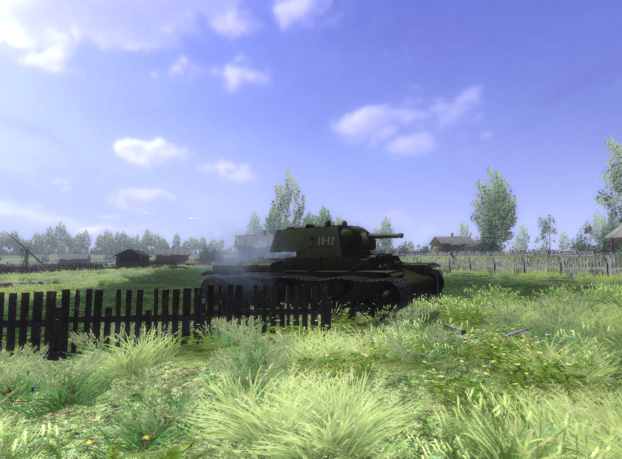

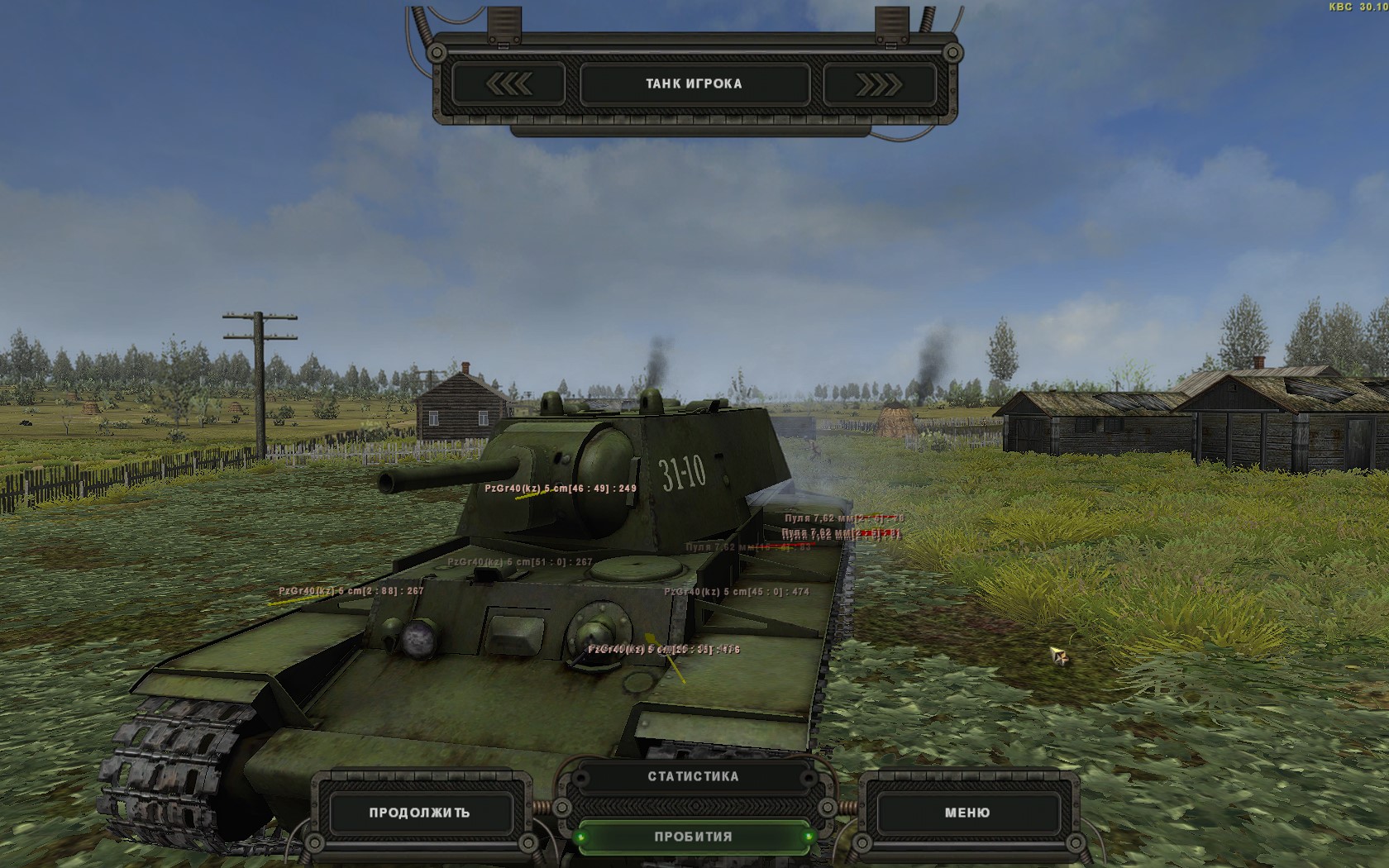

Врёшь! КВ такой пукалкой не возьмёшь! :)
http://upforme.ru/uploads/0017/cd/0a/2/22831.jpg

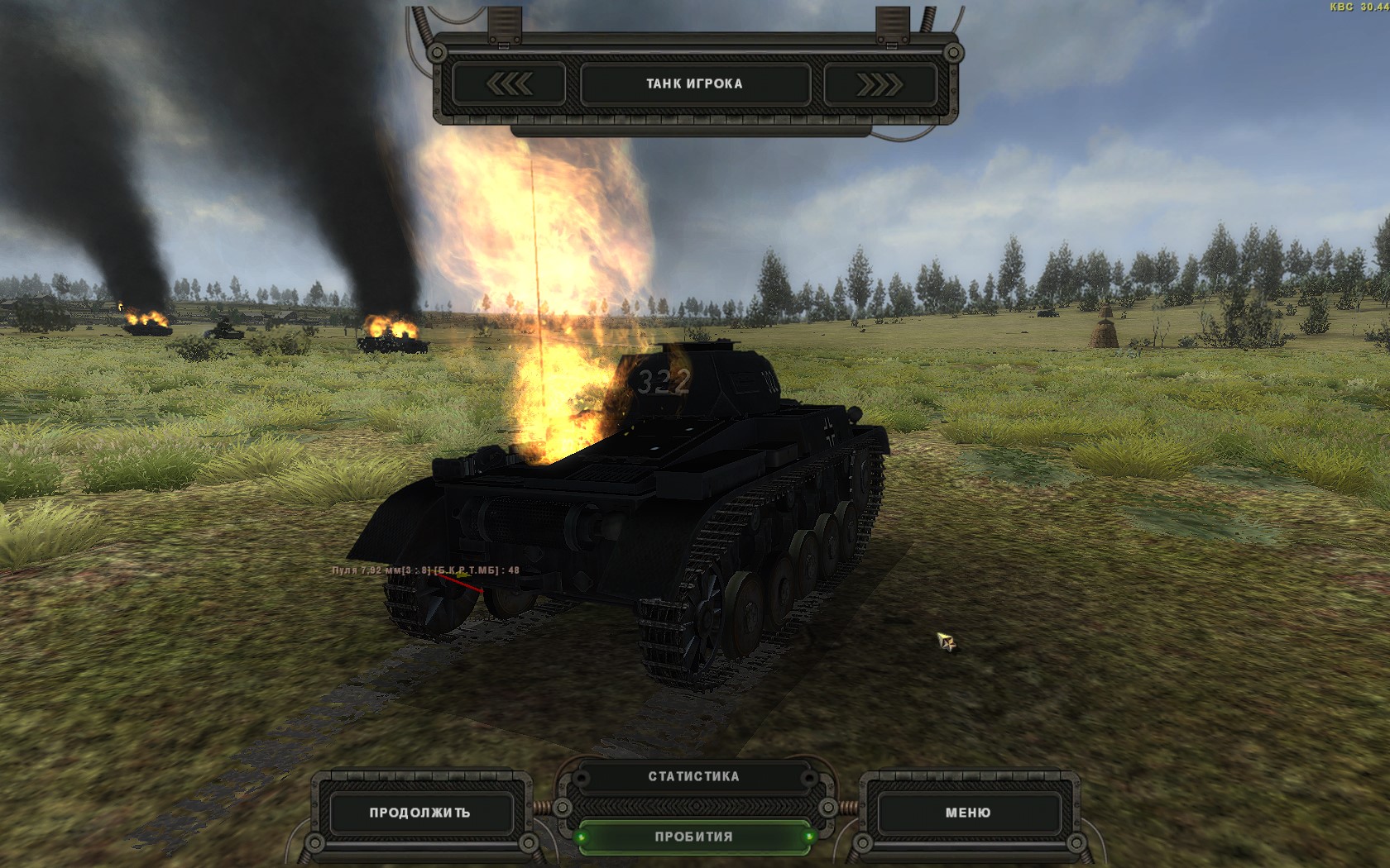

Позже выложу поправленную версию компании с более достоверными tech_cfg
У ботов на "двоечках" самая опасная служба. Даже дружественный прилет в спину винтовочного калибра - и конец героической биографии... :)

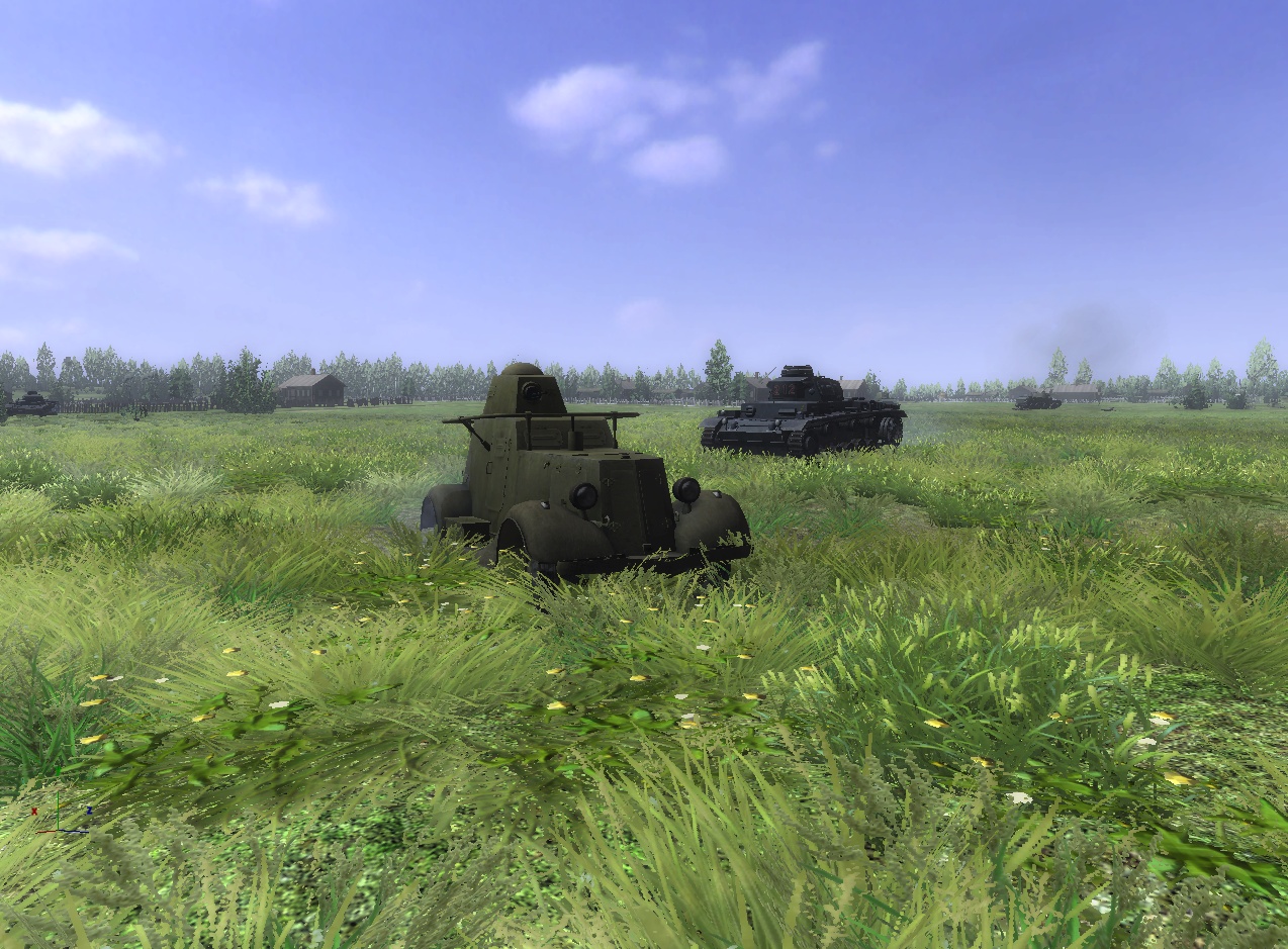

Зенитчики сегодня в ударе!
http://upforme.ru/uploads/0017/cd/0a/2/706574.jpg

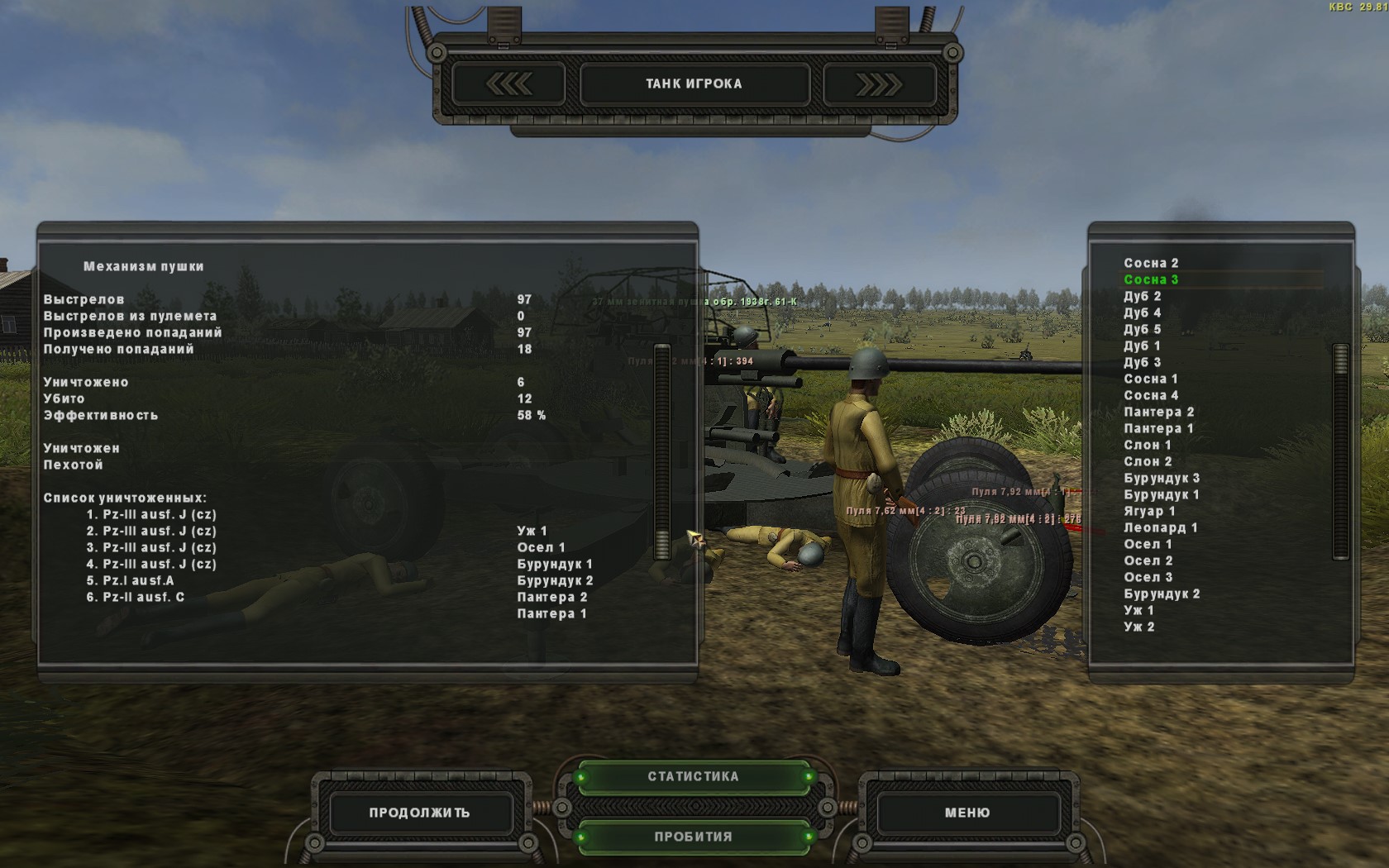

В районе Копаткевичей  до запасной позиции доковылял в одиночку, остальных членов экипажа убило. В одиночку, переключаясь на заряжающего, сжег все три микропанцерягера, но штабные канцелярские крысы записали только один... :)

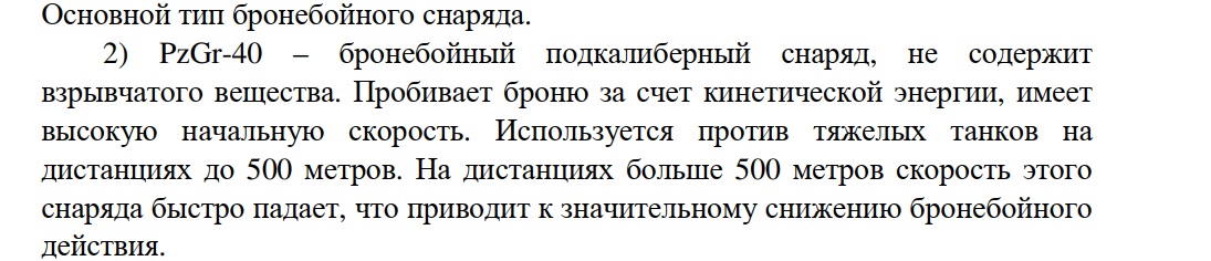

..кстати, да, чой-то бошевские 50-ки не того..кумулятивные?
Кумы в СЯ зеленым цветом обозначают, желтые - это подкалиберные.
..т.е., желтые от 50-ки пробьют КВ в башню или лоб? :glasses:
   подкалибером на малой дистанции вполне ...
