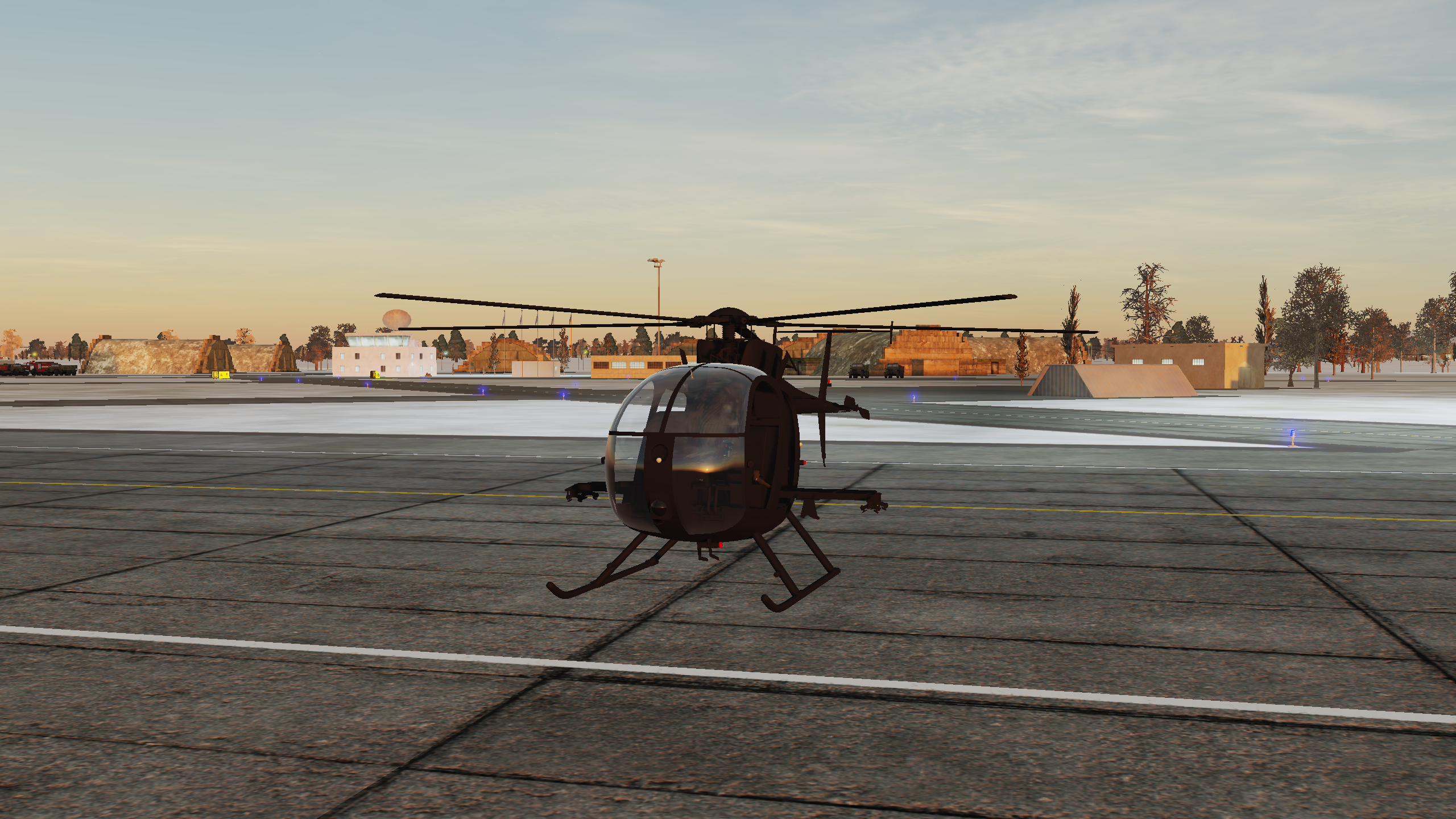

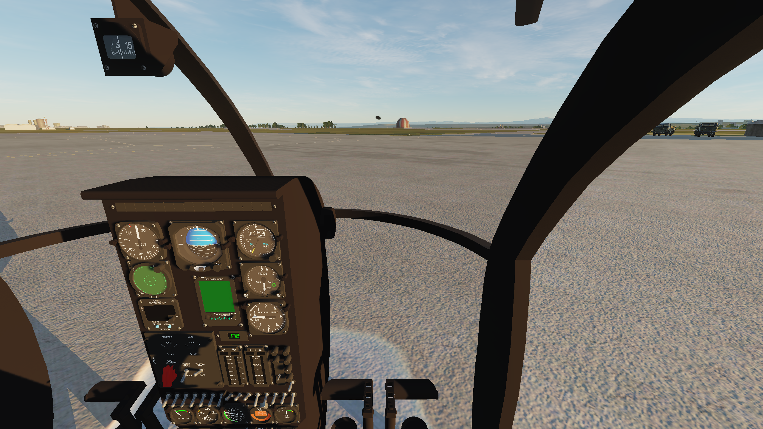

"Самостоятельный мод вертолета AH-6J. Мод ещё в разработке. Запускается в DCS world 2.5.5. Простой в запуске, не такой сложный в полёте, требует небольшого привыкание. Из имеющегося вооружения: 2 вида наров, пушка GAU-19 и M134 миниган. Вооружение работает, идет отдельно кнопка на пулемет и отдельно кнопка на НАРы. Из текстур - 1 черная на внешний вид и внутри кабины. Отсутствует модель пилота, есть некоторые баги. Модель повреждения самая простая.
Ссылка на форум, где ведется этот мод: https://forums.eagle.ru/showthread.php?t=267143
Ссылка для скачивания:
https://drive.google.com/file/d/1gzWyy1 … AuHpK/view
Холодный запуск вертолета:
1. Переключить селектор включения аккумуляторных батарей в верхнее положение (B) или в нижнее положение, если питание от внешнего источника питания (LCTRL+B) (наземная команда должна подключить внешний источник питания)
2. Зажать Переключатель Стартера (Home) до тех пор, пока на датчике N1 RPM значение будет не ниже 15%
3. Зажимаем кнопку Ротора (End) для проточки горючего и также продолжаем удерживать Переключатель Стартера до тех пор, пока на датчике N1 RPM не выставится значение 62%
4. Ставим в положение Вкл (On) переключатель Generator (Генератора) и Inverter Switches (Инвертора)
5. Увеличиваем значение на датчике N1 RPM до 100% раскруткой ротора (Page Up)
Можно переключатся между позициями пилотов"
