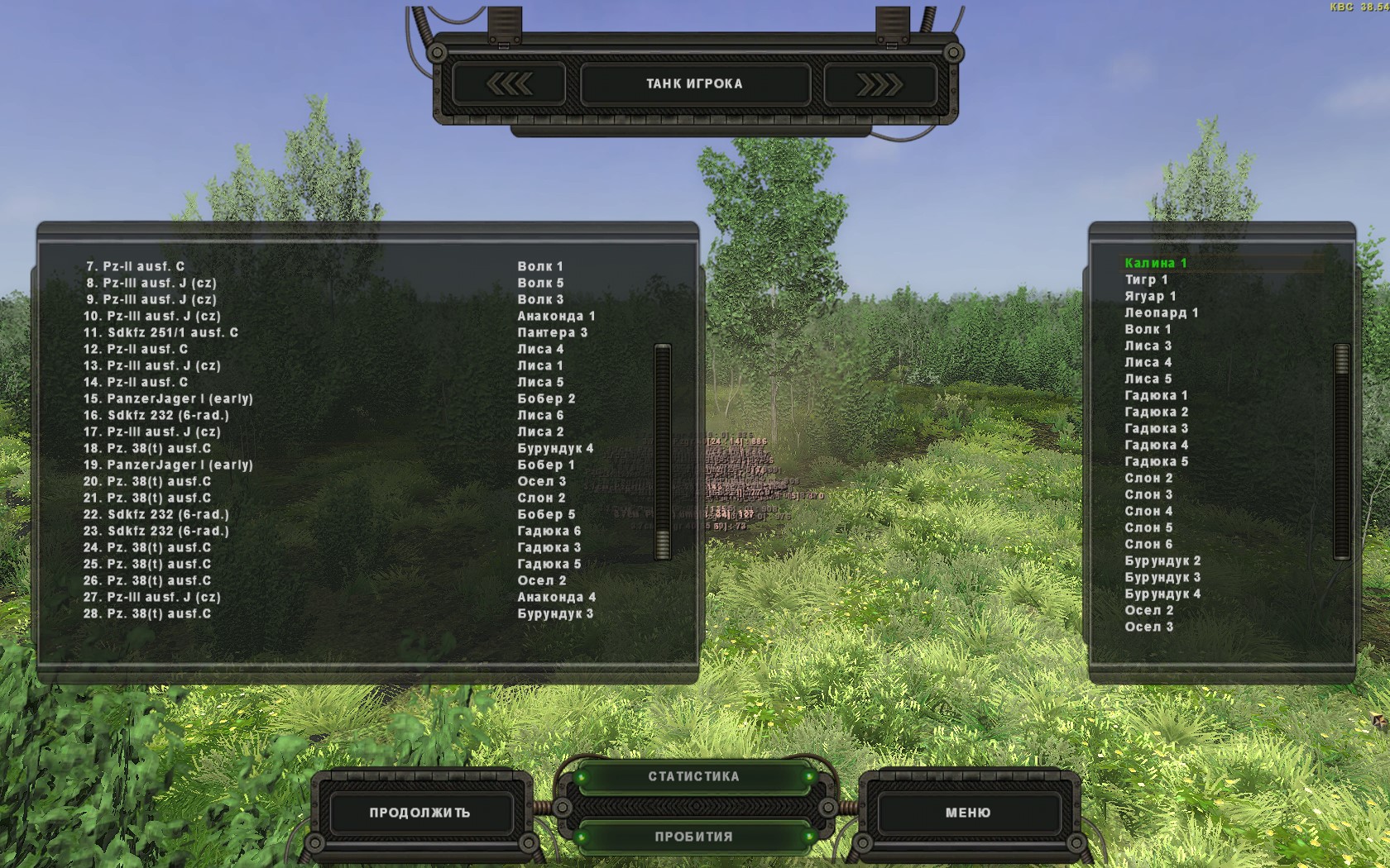

Бой Колобанова заиграл новыми красками, вторая группа танков со стороны Учхоза была очень неожиданной... :)
Давненько я под три десятка не набивал... :)
http://upforme.ru/uploads/0017/cd/0a/2/262683.jpg
Спасибо огромное конечно товарищу stormd100 , хоть выручает с миссиями , а то у нас полный застой по причине болезни нашего главного модмейкера  .

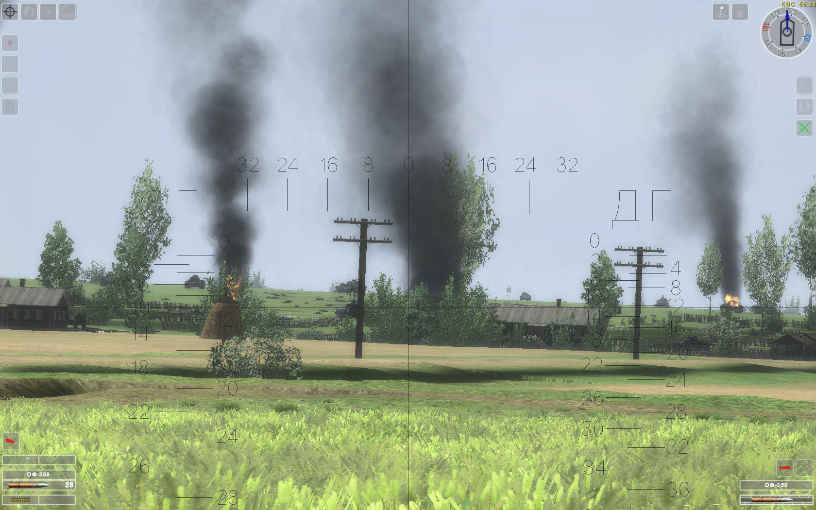

https://upforme.ru/uploads/0017/cd/0a/408/t156281.jpg
ЗЫ: кстати, подскажите, кто в теме: как определять дистанцию по прицелу М-30?
Отредактировано Toobone (11.02.2021 16:11:44)
Toobone написал(а):
Зато за Колобанова оттопырился:
А куда растительность в учхозе Войсковицы подевалась ? o.O
В прицел М-30 только пристреливаться надо , в вилку цель брать ...

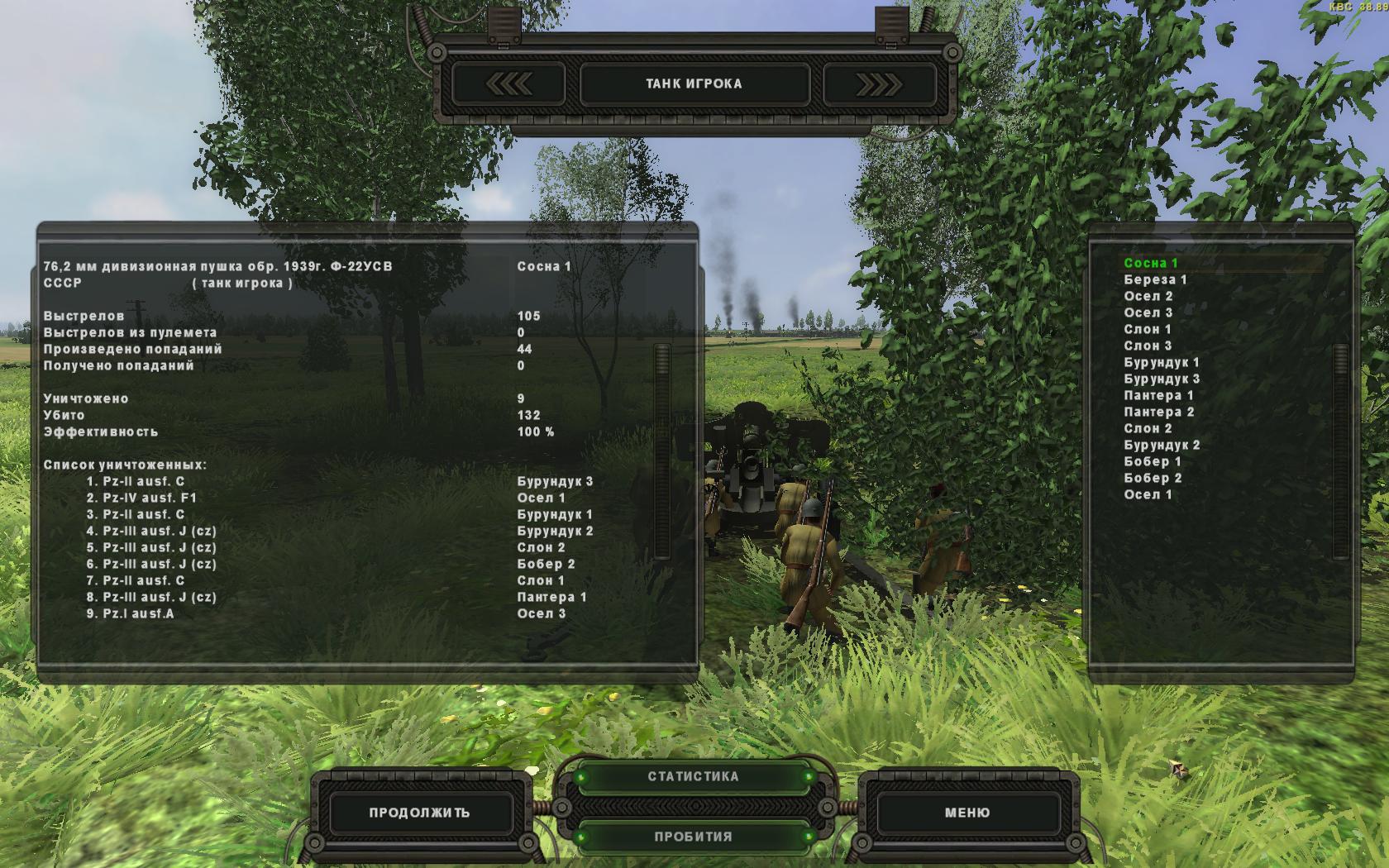

Большое спасибо за миссии! Особенно с Ф-22УСВ, именно этого мне и не хватало. Пехоте ПТР явно не хватает, если пушку разбили - всё, хана...
