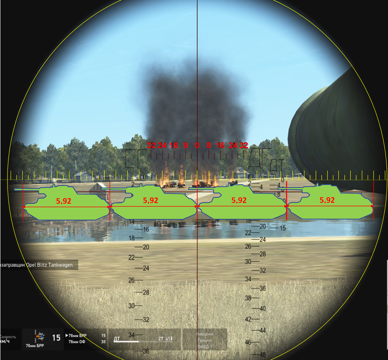

BOPOH625 написал(а):
В принципе, мне не сложно и здесь повторить.
Если считать в т.н. "русских" тысячных, то в игре поле зрения прицела составляет 15,2 градуса.
Увы, здесь почти все правильно.
Я немного по-другому считал, в "попугаях", корпусах танка Т-34, через линейное поле зрения (ЛПЗ). Хотелось бы этот момент прояснить, может я где и ошибаюсь.
Поле зрения (Field of view) — область пространства, видимая через наблюдательный прибор. Величину поля зрения наблюдательного прибора, измеренную в градусах, называют Угловым полем зрения или Углом поля зрения прибора. Наибольший линейный размер в метрах, который можно видеть через наблюдательный прибор с расстояния 1000 метров, называют Линейным полем зрения прибора.
Размер поля зрения наблюдательных приборов определяется конструктивными параметрами окуляра и мало зависит от диаметра объектива. Чтобы вычислить угол поля зрения по величине линейного поля зрения, выраженной в м, надо это значение разделить на 17,4. И наоборот, умножив величину угла поля зрения, выраженную в градусах на 17,4, можно получить значение линейного поля зрения в м.
Следует отметить, что чем больше увеличение (кратность) оптического прибора, тем меньше его поле зрения.
https://optic-market.ru/images/descr_img4.jpg
https://optic-market.ru/info/articles/70/

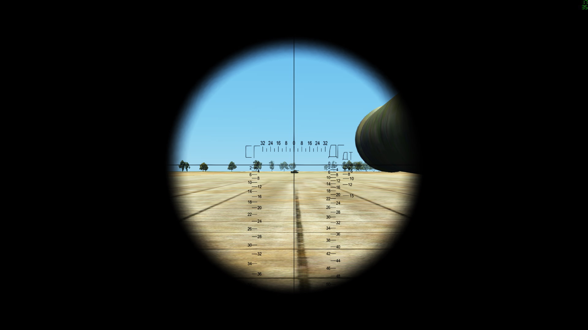

Для ТМФД значение ЛПЗ будет 15х17,4=261 м на удалении 1000 м. Соответственно на 100 м ЛПЗ будет 26,1 м.
То есть, если смотреть через настоящий прицел на стоящий боком Т-34, то на диаметре прицела должно поместиться 4,4 корпуса танка. Длину корпуса брал как 5,9 м.
Проверяем всё это в игре. Я ставил на полосе танк Т-34 боком, отъезжал от него на 100 метров (ориентировался по маркеру, но маркер показывает некий диапазон, а как точно отмерить расстояние не знаю) и замерял прям линейкой на мониторе длину корпуса танка, далее той же линейкой замерял диаметр "окуляра" прицела. Выполнял нехитрые расчёты и у меня выходило, что прицел ТМФД танка Т-34 СТЗ имеет поле зрения около 18°. В качестве некоего эталона брал аналогичный исправленный прицел из СЯ (Стальной Ярости). Кстати, я в соответствующей теме на оф. форуме немного "приврал", так как там шло сравнение с прицелом из оригинальной игры СЯ, а у него ФОВ 12,5°, надо будет исправить картинки.
Отредактировано Amigo (19.12.2020 23:38:00)
182
Разница в подходах к измерению угла поля зрения прицела существенного значения не имеет, если не допускать ошибок.
Если считать по моему методу, т.е. - через формулу "тысячной" (Д =  В х 1000 / У), то на дальности 100 метров корпус Т-34 (5,920 м) будет виден под углом примерно в 60 (0-60) тысячных:
5.92 м х 1000 / 60 тысячных = 99 м
"Картинка" при этом будет следующая:
https://drive.google.com/file/d/173AUrH6iSkeUEgI5_m0BIDDl1R9nMhta/view?usp=sharing
https://forumupload.ru/uploads/0017/cd/0a/430/t829675.png
Кликабельно:
То есть, в прицел должно быть видно не четыре корпуса Т-34 на 100 метрах, а несколько больше.
Как на приведенной картинке.
Отредактировано BOPOH625 (19.12.2020 20:45:22)
183
BOPOH625, благодарю. Очень информативные скрины, сохранил.
Согласен, что оба метода измерения (в тысячных или метрах) должны давать одинаковый итоговый результат. Похоже я неправильно считал, есть над чем подумать.
Сейчас не буду пост набивать, охота поиграть перед сном  :) . Ещё мне чёта втемяшилось в голову, что согласно этому

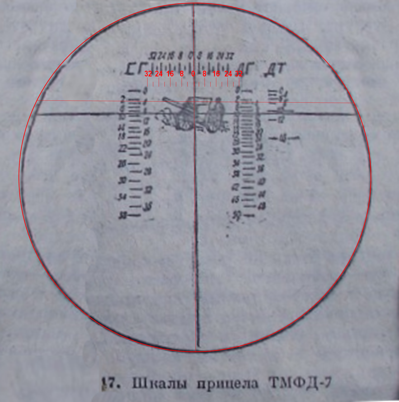

23. На доступном всем танке T-34/76 STZ(1942) исправлены пределы поля зрения камеры при виде через прицел;
изменили минимальный ФОВ камеры, а он остался прежний 23°. Изменили максимальный угол – был 46°, стал 35°.
Вот положение сетки ТМФД в игре, по крайней мере у Т-34 СТЗ неверное
https://forum.il2sturmovik.ru/uploads/monthly_2019_07/223013288_3.jpg.4677dac1e89def5ce206870dad758ba1.jpg
https://forumupload.ru/uploads/0017/cd/0a/210/t274568.jpg
Отредактировано Amigo (20.12.2020 14:50:18)

В общем так, братцы, ВОРОН625 прав
Мои расчёты исходили из длины корпуса Т-34 в 48 тысячных, поэтому и далее всё поплыло не туда.
Зашёл сегодня на сайт Т-34 информ. Там есть парочка подходящих проекций
современная в М 1:25 https://t34inform.ru/photo/Pr_T-34-06.jpg
и заводской Рис. № 7 Продольный разрез танка
На заводском чертеже при увеличении чётко читаются цифры длины корпуса танка 6070 мм.
На современной проекции у меня получилось 6000 мм по крайним точкам; и кстати, ширина вышла 2950 мм, хотя заводчане дают ровно 3000 мм.
Думаю, что для удобства расчётов лучше взять целое число, тем более, если обратиться к заводскому чертежу, то искомые 6000 мм вполне получатся, если за крайнюю заднюю точку брать ведущее колесо+толщина гусеницы. И вот теперь, используя формулу "тысячной", у нас всё очень хорошо бьётся.
На удалении 100 м длина корпуса Т-34 будет ровно 60 тысячных и в прицел "поместятся" 4,35 корпуса танка. 0,35 это 2100 мм (или 21 тысячная).
Теперь смотрим скрин с силуэтами танков. Отрезки по краям почти и выдают искомые 0-21. Получается даже, чуть расширить нужно поле зрения прицела.

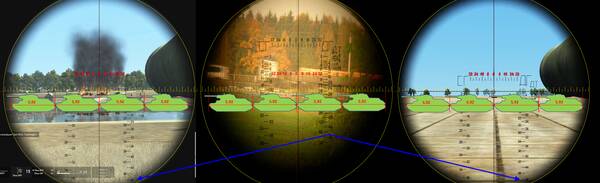

185

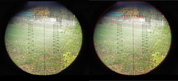

Вы правы.

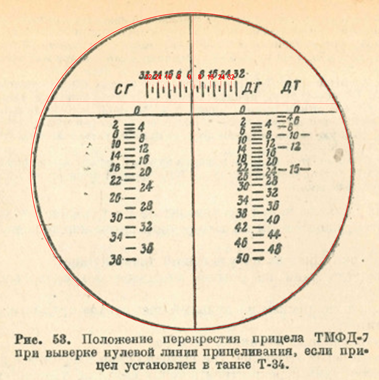

Но, я не стал бы сравнивать рисунки поля зрения прицелов, приведенных в инструкциях, наставлениях и руководствах (вследствии их определенной условности) с изображением в игре.
Полагаю, что сравнение следует производить с видом через реальный прицел.
Вот три изображения (кликабельно):
Левое - уже известная вам картинка.
Среднее - вид через реальный прицел ТНФД-7, установленный в танке Т-34-76.
Правое - это крайнее изображение, опубликованное Вами.
На все изображения наложена сетка прицела в игре (красная) для получения сравнительного масштаба.
https://forumupload.ru/uploads/0017/cd/0a/430/t338351.jpg
Да, мы действительно видим, что в реальном прицеле  шкала боковых поправок расположена несколько выше геометрического центра прицела, в отличие от изображений прицелов, созданных в игре, где такая шкала расположена практически в этом центре.
Такое расположение шкалы боковых поправок также обуславливает смещение вниз дальномерной шкалы. Это хорошо видно, если сравнить расположение метки дальности  "48" на всех трех изображениях (показаны синей стрелкой).

В принципе, проблема разницы в размерах полей зрения прицелов немецких и советских танков решается использованием панорамного прицела ПТ4-7 (увеличение 2,5х, поле зрения 26°). Кстати, он расположен на крыше башни, и линия визирования у него выше, что дает некоторое преимущество при наблюдении и ведении огня, например из-за складок местности.
Но у этого прицела шкала боковых поправок в поле зрения расположена очень низко, что несколько затрудняет ее использование для определения дальности до цели методом формулы "тысячной".
И еще. Это прицел недоступен игрокам, использующим танк Т-34-76 СТЗ.

Видите ли, составители руководств, конечно, учитывали особенности конкретных модификаций прицелов, но, уверяю вас, взаимным расположением их элементов, а также их относительными размерами точно не заморачивались.
То есть, поле зрения прицела на картинке в инструкции должно В ПРИНЦИПЕ отображать ВСЕ элементы. Это важно. А вот их взаимное расположение и размерность на картинке и в жизни, - это, как говорят в Одессе - "две большие разницы".
Смотрите:

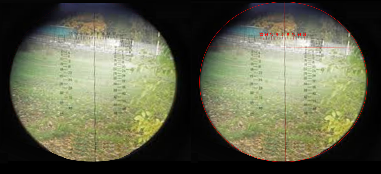

Вот фото вида из реального прицела:
https://forumupload.ru/uploads/0017/cd/0a/430/t846128.png
191
А вот две картинки из двух разных инструкций (одна из них - прислана Вами) с наложенными на них границами поля зрения и копиями шкал боковых поправок, снятых с реального прицела (красным):
https://forumupload.ru/uploads/0017/cd/0a/430/t305810.png
https://forumupload.ru/uploads/0017/cd/0a/430/t931419.png
Уверяю Вас, если сделать и наложить на рисунки из наставлений копии шкал дальномерных поправок - разница будет еще более ощутима.

При определении достоверности ("историчности" (С)) изображения поля зрения прицелов в игре сравнивать нужно не с картинками в руководстве (инструкции), а с реальным изображением реального прицела.

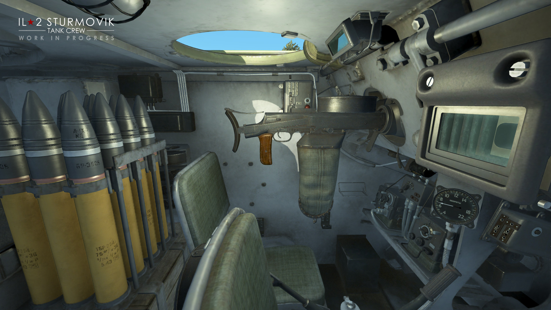

Кокпиты там нормальные?
Божественные! :)
https://forumupload.ru/uploads/0017/cd/0a/2/206122.jpg

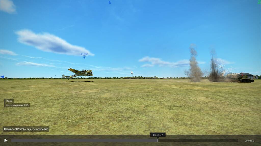

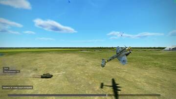

Ме-110. Пахари неба земли.
Кликабельно:
1. Заход на цель:
https://forumupload.ru/uploads/0017/cd/0a/430/t323972.jpg
2.Выравнивание:
https://forumupload.ru/uploads/0017/cd/0a/430/t417157.jpg
3. Перебор:
https://forumupload.ru/uploads/0017/cd/0a/430/t359995.jpg
4. Метод глубокой вспашки:
https://forumupload.ru/uploads/0017/cd/0a/430/t463450.jpg
5. Да, мы ох..уели. И что?:
https://forumupload.ru/uploads/0017/cd/0a/430/t644622.jpg
6. По-х..й, - пляшем!!!
https://forumupload.ru/uploads/0017/cd/0a/430/t901914.jpg
7. В набор!
https://forumupload.ru/uploads/0017/cd/0a/430/t33988.jpg
